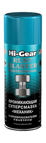

Аналогично B162.gif ... нашей, отечественной, которой уже лет семь... smile.gif
Если же болт/гайка закис намертво, то сперва проливаю уничтожителем ржавчины Hi-Gear
HG5510 / 312 г
HI-GEAR RUST BLASTER Pro
Проникающая суперсмазка «Механик» с преобразователем ржавчины
Обладает сверхвысокой проникающей способностью (скорость проникновения состава через заржавевший участок резьбы в 1,5-2 раза выше, чем у аналогичных смазок).
Использую уже третий баллон.
Если не отъело сразу, то оставляю на час... два. Гарантированный результат. B162.gif
