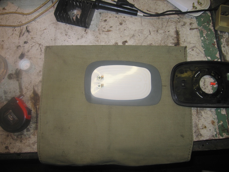

КАА   Сделал на этих выходных зеркала с подогревом, оказ...   Feb 24 2009, 10:07 AM
КАА   Фотки Блин так и не могу фотки загрузить может кт...   Feb 24 2009, 10:29 AM
