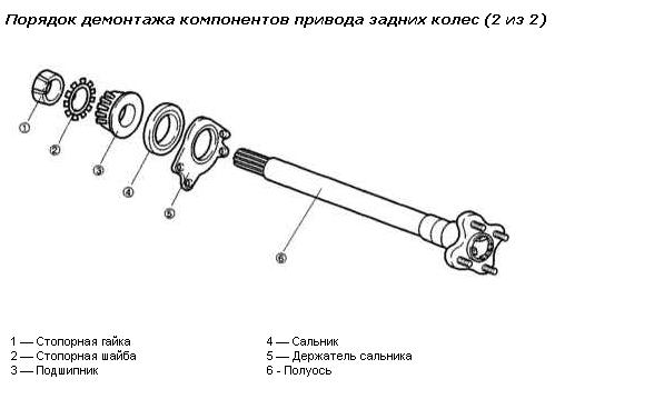

На моем Спортаже 2001 г.в. на полуосях подшипники прижимаются (подтягиваются) гайкой (на рис она под № 1) она круглая под конус с пазами для отворачивания спецключем или зубилом. Резьба у них разная у одной левая у второй правая. Там еще лепески стопорной шайбы в пазы гайки подогнуты, желательно отогнуть и вообще не порвать бы эту шайбу, тонкая.
А потом люфт продольный остался примерно 1,5 мм. слесарь сказал что на многих корейцах такое и мол это в допуске Корейской республики.

подскажите пожалуйста где на этой кортинке подшипник ступицы(какой номер),что еще нужно менять при его замене?как мне кажется это номер 11 в экзисте Kia 0K72A 26 151 Подшипник полуоси задний 1 618,28р. и есть еще Nipparts/Jakoparts J4710311 Подшипник ступицы колеса комплект 1 718,33р. поясните пожалуйста что входит в этот комплект неужели каждый по 1600 стоит?
post Mar 11 2009, 08:36 PM
Подшипник 11-я позиция. Менять нужно и сальники. Иногда подшипники поставляются (упаковываются) в комплекте с сальникоми, смазкой и даже с запорной втулкой (как Nipparts/Jakoparts). Некоторые поставляют голый подшипник. Все это надо уточнять у продавцов.
