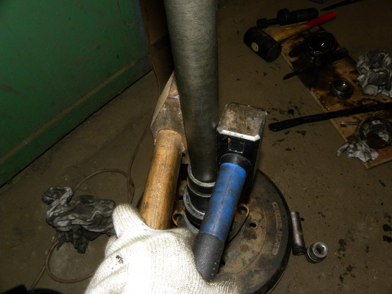

Andre_perm   Старый подшипник (т.к. думал, что он мертвый) сн...   Jan 11 2011, 02:16 PM
Andre_perm   Измерил диаметр внутренней обоймы.. 40 мм.. пример...   Jan 11 2011, 02:39 PM
ghost   Измерил диаметр внутренней обоймы.. 40 мм.. приме...   Jan 11 2011, 04:34 PM
Художник   труба подбирается без проблем.... :B228: в любом...   Jan 11 2011, 10:21 PM
ghost   А почему 20 см, а не чуть длиннее полуоси, что бы...   Jan 11 2011, 11:17 PM
Andre_perm   лично мне было так удобней... так как там не толь...   Jan 12 2011, 02:53 PM
