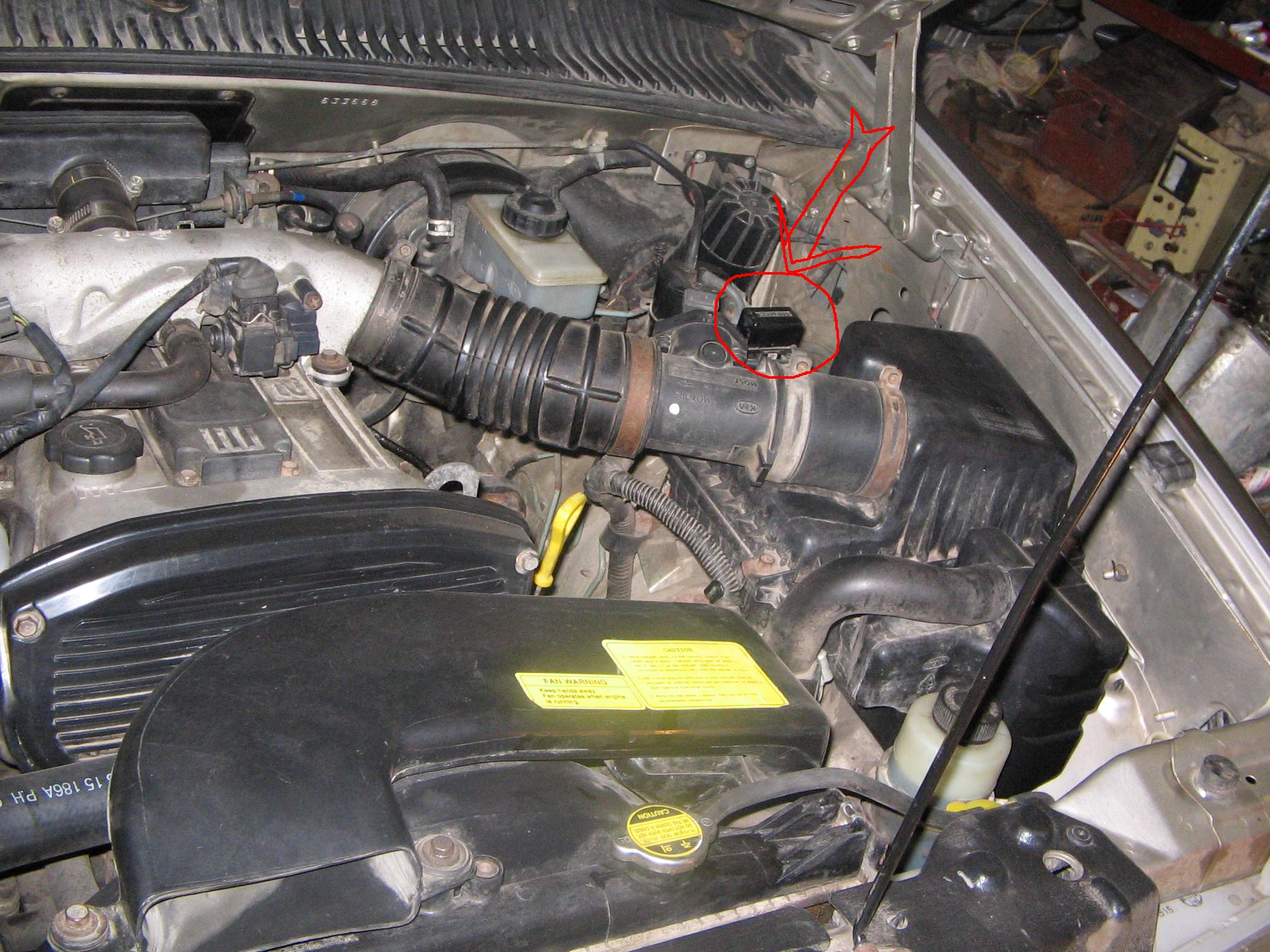

Виктор   На торце ГБЦ от салона должна быть прикручена плас...   Feb 6 2009, 10:30 AM

BFGoodrich   Удачи. Кстати раъем на ДПКВ живет почти внизу н...   Feb 6 2009, 09:25 PM
