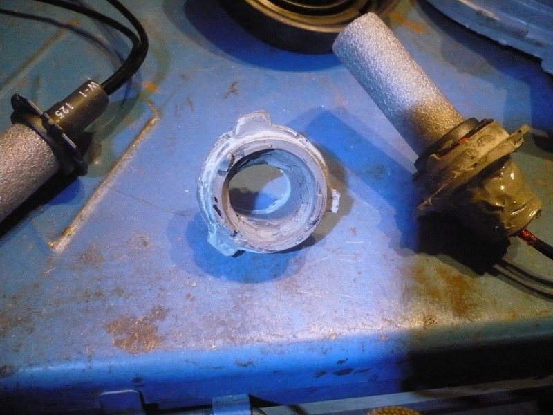

Бигалогеновые модули, что я купил - под лампу Н7. Но это совершенно не значит, что купив ксеноновый комплект с лампами Н7, вы сможете их туда поставить. et.gif et.gif Фигушки! et.gif
Лампа в Хелловских модулях (галогеновые) стоит в переходнике-держателе, а уж этот держатель вставляетсяв цоколь модуля.Поэтому есть два пути:
- или курочить готовый держатель, отрезая себе путь назад. Т.к. отдельно этих держателей я в природе не нашел. rvu-i-mech.gif
- изготовить самомтоятельно переходник под ксеноновую лампу Н7.
Я пошел по второму пути.
Отлил из поксипола копии переходников под галогенки. Нужна всего лишь часть, которая держит саму лампу и вставляется в патрон модуля.
После основательной "доработки напильником" (в буквальном смысле) ... вот что получилось:
На вид неказисто, зато я смогу в случае чего заменить лампы (если выйдет из строя), т.к. лампа держится внутри переходника на герметике.
Да и штатные лампы всегда можно вернуть на место, если вдруг ксенон выйдет из строя.
