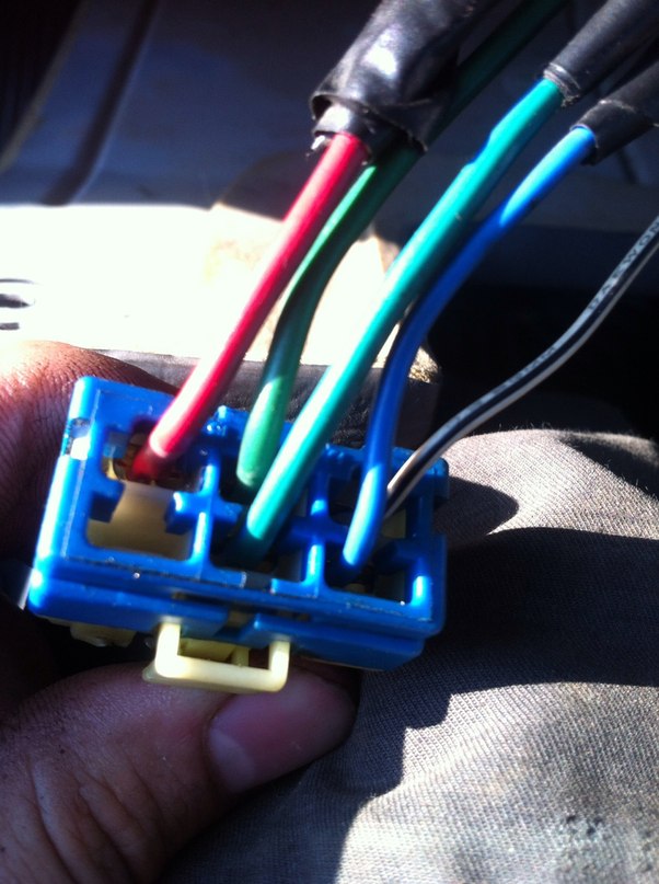

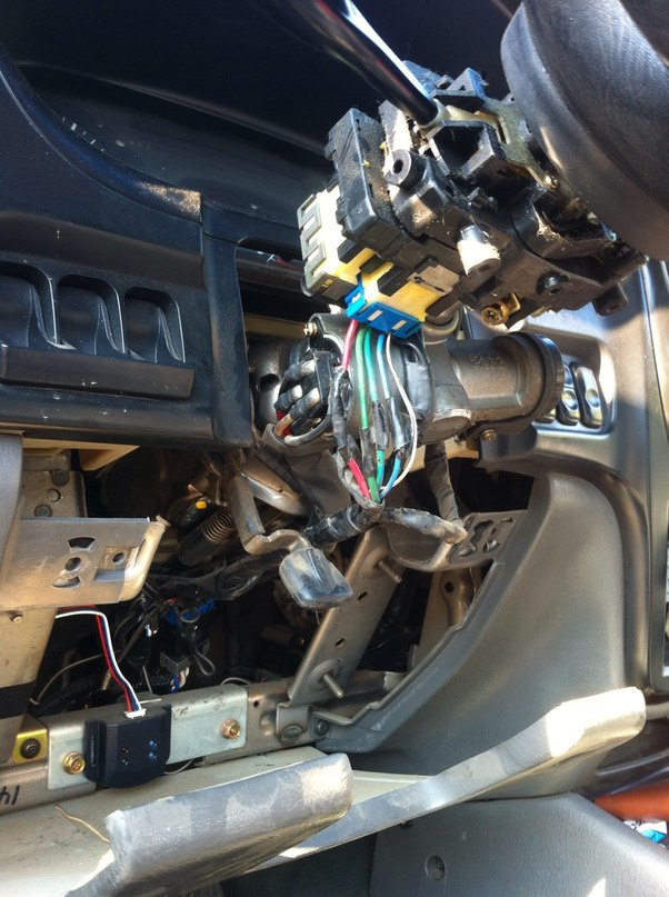

Цитата(Panzer38 @ Feb 9 2009, 07:48 PM) *
Схема переключателя.
Действительно для рестайлинговых машин с подушками безопасности!!!
Собственно, сам подрулевой разъем.
Надо замкнуть контакты 16 и 17.
Подскажи, где эти разъемы? Из под руля шлейф уарвляющий светом идет 5 контактный. И шлейф поворотников 3 контакта. Где там 16 и 17 разьем?

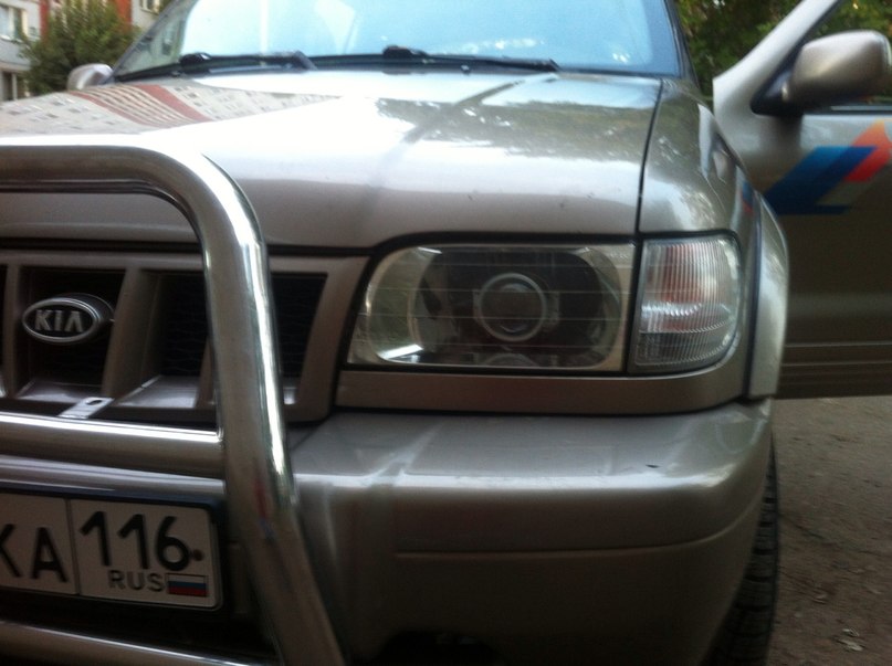

Вот отчет как и обещал.
Ура! fa.gif я прозрел. Наконец я с нормальным светом ladosi.gif Установил я сегодня биксиноновые линзочки.
Но все но порядку:
Были куплены линзыПрикрепленное изображение вот такиеПрикрепленное изображение Прикрепленное изображение Прикрепленное изображение .
И устав отдыхать решил внедрить. Купил герметик, снял фарки протер и в духовку.Прикрепленное изображение 5 минут и все готово, стекло снялось на ура, зачистили от старого герметика. Поставили линзу, а она болтается хоть затянута до упора, сняли, стало понятно, дырка под Н-4 лампу большая, а лампа там под конус и не садится как надо, нужна была шайба, такую подобрать проблематично и гдеж взять такую вечером. Вышли из положения народным методомПрикрепленное изображение из подручных материалов Прикрепленное изображение Прикрепленное изображение пришлось за пивом бежать чтоб было с чего донышки вырезать и вот Прикрепленное изображение все встало по фуншую, даже не шолохнётся.

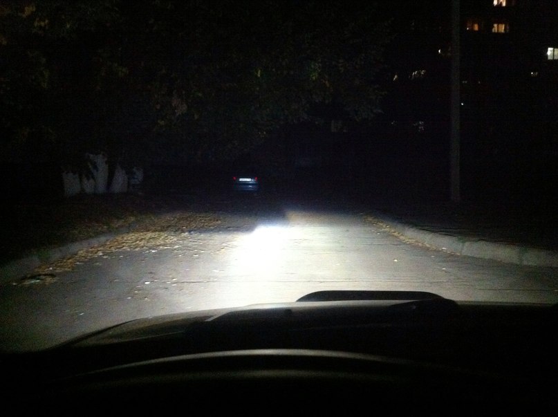

Прикрепленное изображение Прикрепленное изображение и так вот получилосьПрикрепленное изображение
Теперь такПрикрепленное изображение и такПрикрепленное изображение и вечером Прикрепленное изображение ближний Прикрепленное изображение дальнийПрикрепленное изображение , на дороге Прикрепленное изображение граница света тени очень четкая, только малость приподнять надо, так как я уже переделывал подключения света через рэле то проблем с переключением не было. Все работает.
