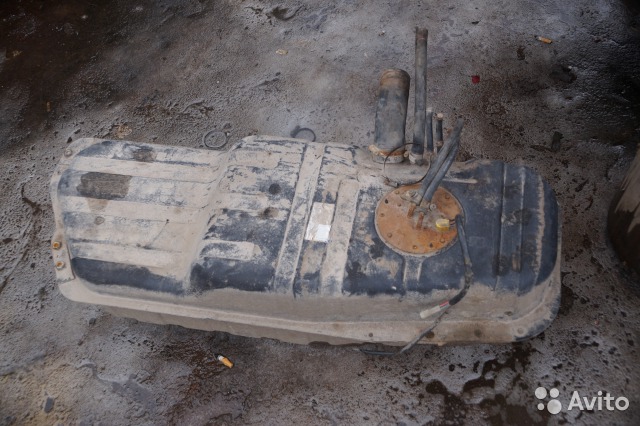

Всех с праздником!
Спортейдж меня порадовал на 23 февраля течью бензобакаsmile.gif)
Пахло, пахло бензином, на выезде из оврага чиркнул защитой...
Через пару дней на стоянке уже заметил "падение уровня топлива"
Снял бак - пятна ржавчины в ладонь шириной -сочится бенз где умный кто-то подложил резины "шоб не дребезжало наверное".
Саморезы крышки высверливал.
Насос "прямой" - без изгибов.
Стакана пластикового нет.
Снял в рабочем состоянии - сетка чистая.
Почитал похожие темы - лучше нового бака не придумать ничего
- холодная сварка, эпоксидка, пескоструй и стекловолокно не предлагать smile.gif). хотя...
Ищу новый родной стальной . В Оригинал-Авто говорят кат. номер моего бензобака 0K018-42-110
Но нет в продаже таких... и по Украине говорит нету sad.gif(((
Помогите найти ?))) !!!! Или другой бак установить можно?

DimTs   Твой бак 0K01842110A=0K01842110B   Feb 23 2009, 03:28 PM
axeon   Твой бак 0K01842110A=0K01842110B Спасибо! Т...   Feb 23 2009, 04:48 PM
DimTs   А и В полные аналоги. Шли до 99 года С и D полные ...   Feb 23 2009, 05:05 PM
