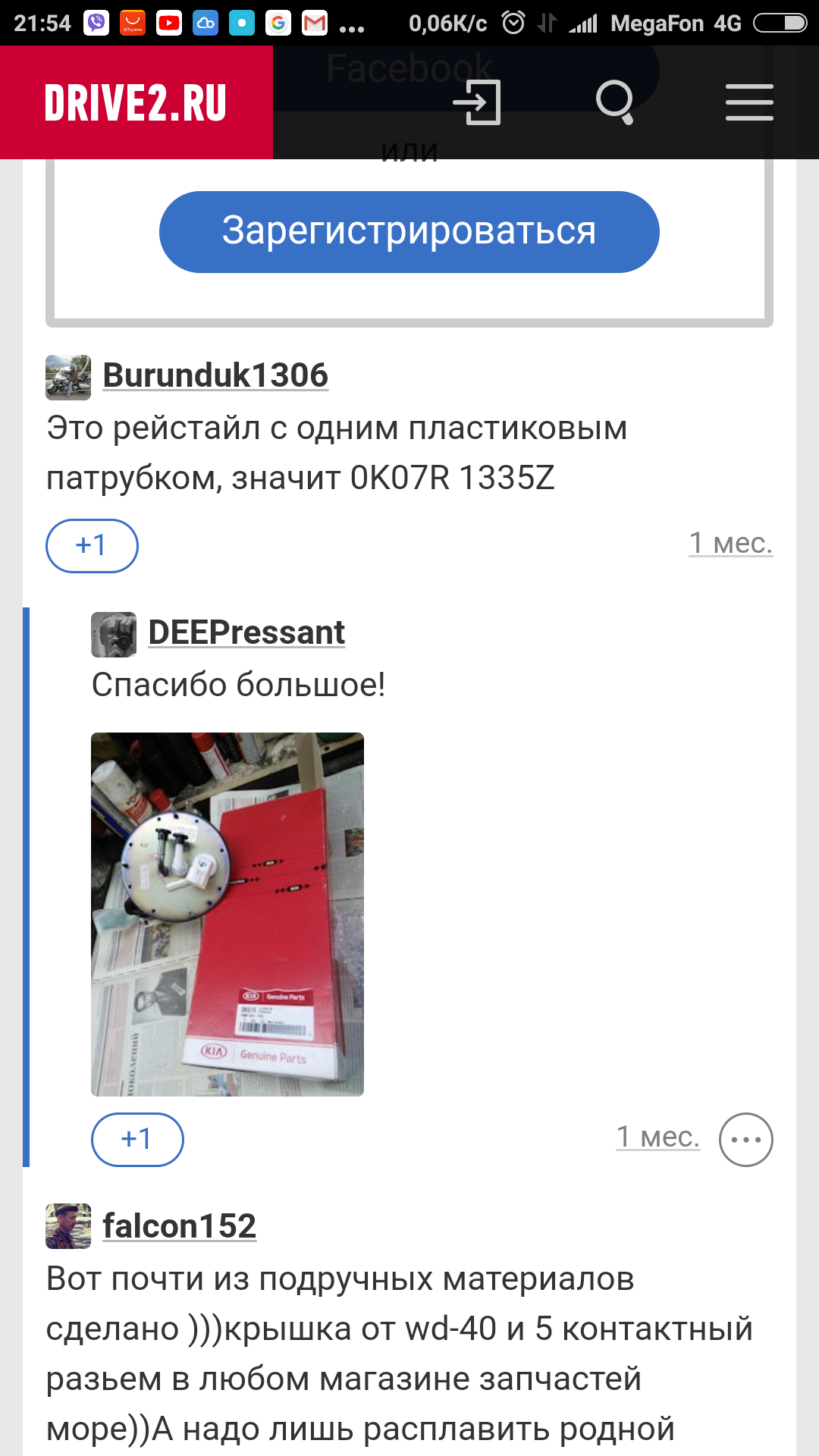

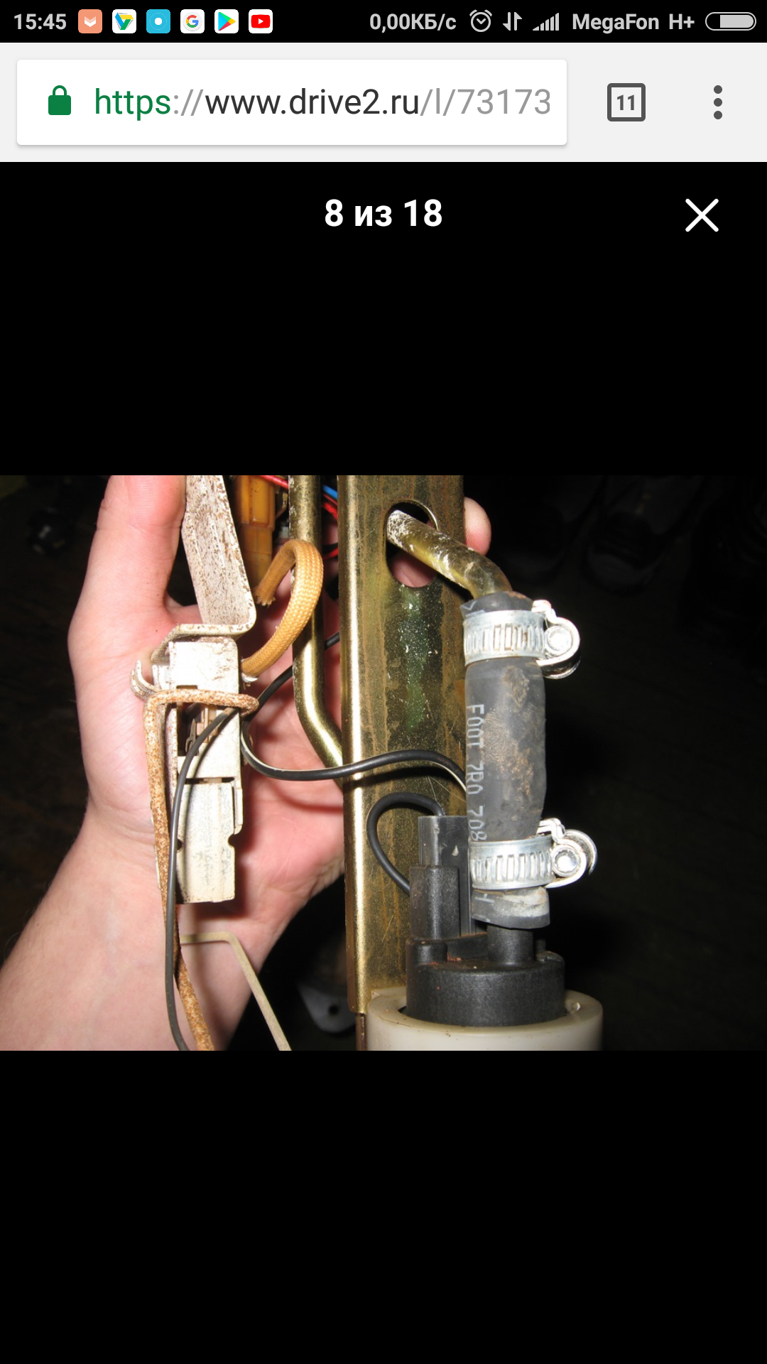

писал уже выше. А и B взаимозаменяемы и устанавливаются на машины до 99 года С и D тоже взаимозаменяемы и ставятся на машинки после 99 года. промежду собой баки не заменяемы, точнее внешне они одинаковы, а различие у них внутреннее. точнее на дорестайл можно поставить новый бак, а вот на рестайл бак с индексом А и В поставить можно но поплавок будет упираться в стенку заборного стакана и указатель будет показывать минимум четверть бака. "думаю проще сделать так - выкрутить насосную сборку и поглядеть на нее, если она короткая - то бак можно ставить любой (только не пластиковый), а вот если длинная то бак нужен с индексами С или Д." на фото длинная насосная сборка. Изгиба быть не должно!!!! это мы его немного гнули, когда впихнуть пытались Купил новый бензобак 0K01842110D, достало уже насосы менять и форсунки 3 раза за сезон летний промывать от ржи. Машина 1994 года и у меня стоит бак 0K01842110A, но такой уже не выпускается. Продаются только баки 0K01842110D и у него естественно стакан под топливную сборку смещен, как про это уже говорили. У меня топливная сборка прямая и я так думаю, что она будет упираться в верхнюю часть стенки стакана, хотя выше писали, что мол прямая насосная сборка подойдёт под любые баки с индексами A,B,C,D. Что то я сомневаюсь или я не прав? И кто всё-таки поподробнее расскажет, как вместо бака с индексами A или B ставил бак с индексами C или D и что делал со старой насосной сборкой? Мне нужен дельный совет. Мне нужен дельный совет. У меня в один в один такая же прямая топливная сборка стоит, как на фотографиях. В интернете нашел. А это длинная, которая как раз на бензобак с индексом D (0K01842110D) ставиться, я так понимаю. -------------------- Kia Sportage 1994 г. 2 л 8 кл SOHC, кореец

Купил новый бензобак 0K01842110D, достало уже насосы менять и форсунки 3 раза за сезон летний промывать от ржи. Машина 1994 года и у меня стоит бак 0K01842110A, но такой уже не выпускается. Продаются только баки 0K01842110D и у него естественно стакан под топливную сборку смещен, как про это уже говорили. У меня топливная сборка прямая и я так думаю, что она будет упираться в верхнюю часть стенки стакана, хотя выше писали, что мол прямая насосная сборка подойдёт под любые баки с индексами A,B,C,D. Что то я сомневаюсь или я не прав? И кто всё-таки поподробнее расскажет, как вместо бака с индексами A или B ставил бак с индексами C или D и что делал со старой насосной сборкой? Мне нужен дельный совет. Мне нужен дельный совет. У меня в один в один такая же прямая топливная сборка стоит, как на фотографиях. В интернете нашел. А это длинная, которая как раз на бензобак с индексом D (0K01842110D) ставиться, я так понимаю. У меня есть сборка нового образца, могу отфоткать и образмерить. Если нужно конечно.Там переделок, я так думаю - с гулькин клюв. И не нужно денег тратить. -------------------- Sportаge 2005, гранд, МКПП, бензин, 128 л/с, 16 кл. Калининград, лето - BFGoodrich All Terrain - T/A LT215/75/15 KO2, зима Marshal- KC 11 215/75/15, шиповка, всё на нивской штамповке, стальное брюхо 4 мм из 4 частей, силовой передний бампер, хай-джек, лифт-мейт, хабы - болтики "а-ля Тамбов".

У меня есть сборка нового образца, могу отфоткать и образмерить. Если нужно конечно.Там переделок, я так думаю - с гулькин клюв. И не нужно денег тратить. Вот мне и интересно, какие переделки производились с топливной сборкой при замене бака с индекса A на индекс D. А переделывать придется датчик уровня топлива - от крышки откреплять и на винтах смещать в сторону заборного стакана, или же сам новый датчик покупать изогнутый по цене 1650 руб., а чтобы насос сместить, придется также все крепление насоса от крышки высверливать, т.к. держится на контактной сварке, и смещать опять же в сторону стакана и крепить на винтах. Сегодня сниму старую топливную сборку и примерю к новому бензобаку, а заодно попробую промерить на сколько смещен заборный стакан в новом бензобаке по отношению к старому. Колхозить что то не хочется и изобретать велосипед, когда кто-то уже менял бак с индексом A на индекс D. Их бы советы бы услышать, хотя возможно они давно уже на форуме тут не сидят, т.к. продали свои машины. -------------------- Kia Sportage 1994 г. 2 л 8 кл SOHC, кореец
