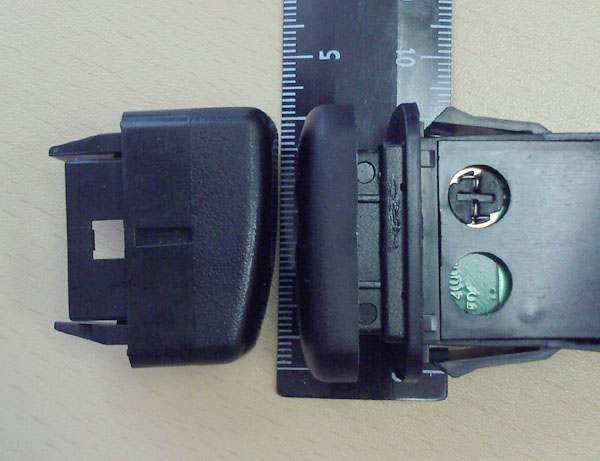

Заказал для колхозного тюнинга Спортяжки пару кнопок в приборку. Вроде 0K57A66480A - противотуманки пострестайлинговые. Приехали. Бодро выдавил заглушку, полез ставить, а... опа...
Вот, смотрите:
Это заглушка рядом со спортяжкиновой противотуманной кнопочкой... Даже невооруженным линейкой глазом видно, что чето всё очень сложно. Как понимать такую разницу в размерах приборок вроде как одинаковых машин? У кого есть возможность, пробейте, плз, по моему вину, какую противотуманную переключалку мне положено было заказывать?
Sportage'00 (автотор) VIN: X4XJA553510000412 и KNEJA5535Y5467015:

akharin вообще-то твоя кнопка 0K08H66480.
У меня были оба этих артикула на заметке. Я долго сомневался взять 0K08H66480 или взять 0K57A66480A - по каталогам и туда и сюда подходит, а с моей тачкой всё ещё запутанней. Решил брать что подороже. А надо было тут совета спросить.
Ну чо уж теперь. Буду страдать, точнее - пилить...
ps: Стоила 336р.

Апрель 2000. Должна стоять первой справа от руля.
Кнопка с фотки стала устанавливаться с августа 2000
Всё б так просто было. А то да, кузов апрельский, а вот сборка конца года, модельный ряд вааще 2001. Но да, стоит справа от руля.

post Mar 20 2009, 11:40 PM
К вопросу о размерах кнопок....
Я тут на днях ковыялся с торпедой.... Так вот,оказывается, кнопки действительно разной высоты. Разница примерно миллиметров 4 - 5....
Но способ крепления кнопок таков, точнее, способ пропила паза для крепления более "высоких" кнопок таков, что туда можно вставить и более "низкие" кнопки - у них шире защелки.
Заказал себе три штуки 0K57A66480A по 288 руб. в экзисте. ... для управления фарами люстры на багажнике.
Хотел еще пару 0K07466630 - но их сняли, говорят - нету в наличии.

post Nov 30 2009, 12:36 PM
Цитата(akharin @ Nov 30 2009, 10:00 AM) *
0K57A66480A. Если считать, что у меня старый кузов и приборка, то у вас должны быть именно те кнопы, что не подошли мне. 8)
Любые "оригинальные" кнопки по каталогу экзиста подходят в любые дырки.
Только в случае если "не лезет" надо посмотреть на кнопку и дырку и сточить лишнее в дырке.
Кнопки имеют два типоразмера (крепления) чуть стандартные и "чуть выше" (как-бы с выступами) вот под них и надо выпиливать пазы в дырке. (всего-то не более миллиметра сверху и снизу). Конструкция "дырок" в приборке на это рассчитана.
