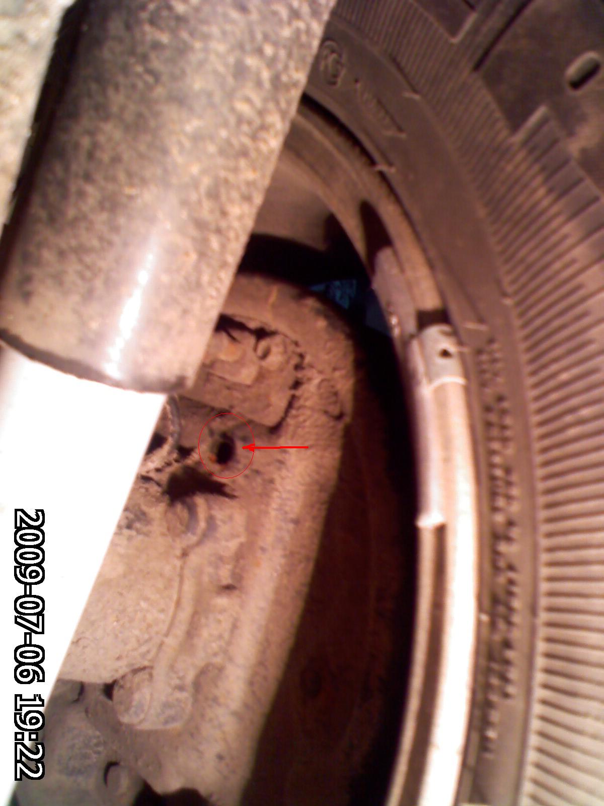

609   Писал уже об этом. Надо просто развести задние кол...   Mar 27 2009, 07:29 PM
Yura   Писал уже об этом. Надо просто развести задние ко...   Mar 27 2009, 11:29 PM
sasha123   пришлось крутить натяжной винт на ручнике в кабин...   Mar 28 2009, 05:19 PM
КСИ   А где именно винт находится??? Можно фото??? Он ...   Mar 28 2009, 07:52 PM
Leha   А простите в какую сторону? :dumai:   Mar 27 2009, 08:48 PM
609   А простите в какую сторону? :dumai: В обе - туда...   Mar 27 2009, 09:08 PM
rishat   Ничего снимать не надо. Маленькая длинная головк...   Mar 28 2009, 09:59 PM
Grey   Вчера разбирал как раз этот узел (консоль кажется ...   Mar 30 2009, 07:59 AM

oboroten   вообщем может кому пригодится, колодки разводятся-...   Aug 19 2010, 01:24 PM
contra   вообщем может кому пригодится, колодки разводятся...   Aug 19 2010, 05:52 PM
oboroten   Я тебе еще при встрече говорил :vot-tebe: ну та...   Aug 19 2010, 06:16 PM
