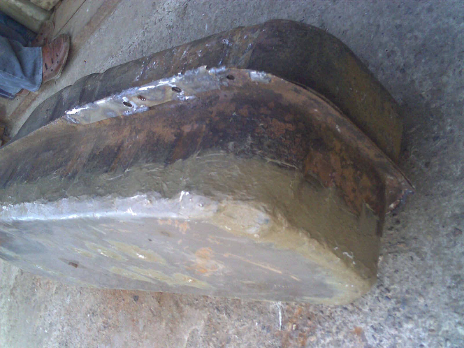

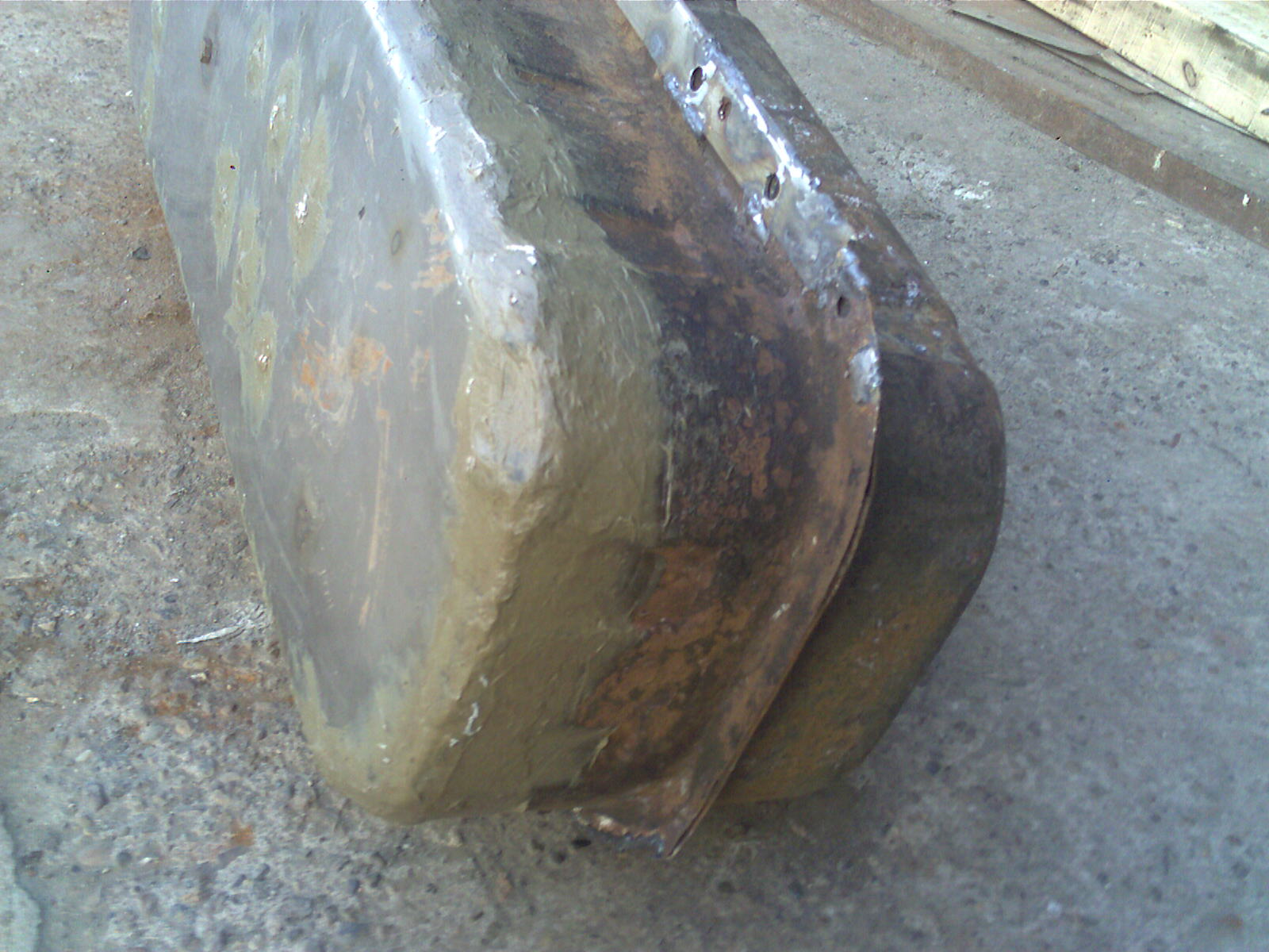

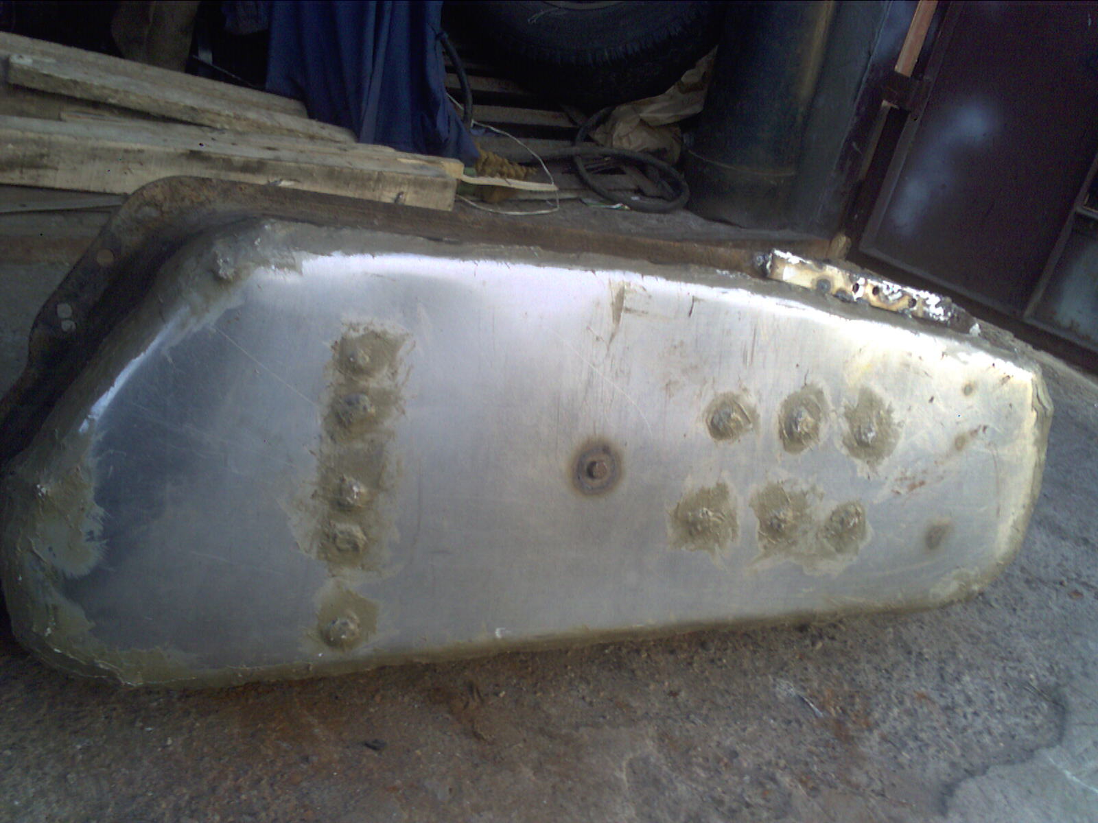

У меня тоже потек бензобак. Снял его. Между баком и защитой была пористая резина, она тоже виновница ржавчины, т.к. собирала влагу и не давала баку дышать.Нашел маленькую дырочку, потом еще, потом еще и еще и еще, Как я вообще до этого ездил? Дно бензобака превратилось в решето. Покупать (заказывать) новый -накладно, и тем более время поджимало ждать заказ. Решил варить. Заправил балон с кислотой и дело пошло. Благо еще есть полуавтомат. Вырезал дно, оставив на месте ваночку куда помещается бензонасос, т.к. боялся, что не смогу ее приварить точно по месту. Железа на дно у меня не хватало-длиный зараза бензобак. Была мысль использоать оцинковку, но ее тоже не было. И тут мой драган по жизни и сосед по гаражу предложил мне лист нержавейки толщиною 1,5 мм. безвозмездно. Я долго как девочка ломался, но все же не устоял и забрал его. Перемычки бензобака и корытце варил методом электрозаклепок. Лист наваривался чуть выше радиуса днища бензобака. Кстати, сгнило только дно, а выше был нормальный металл. Швы сварки обработал стеклошпатом BODY, а также боковые стороны бака-так на всякий случай. Теперь я обладатель частично нержавеющего бензобака.
Вот что из этого получилось.
