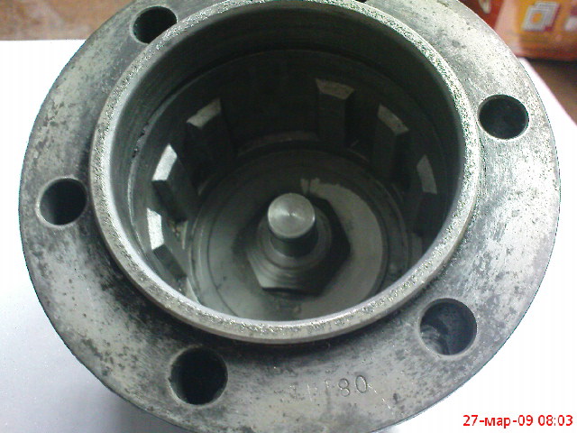

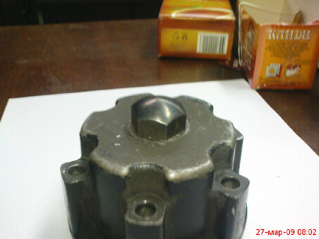

B020.gif Попыткареанимации начата:действие первое. :B200:По порядку-чего было,чего стало.
А не помесить ли нам грязь?

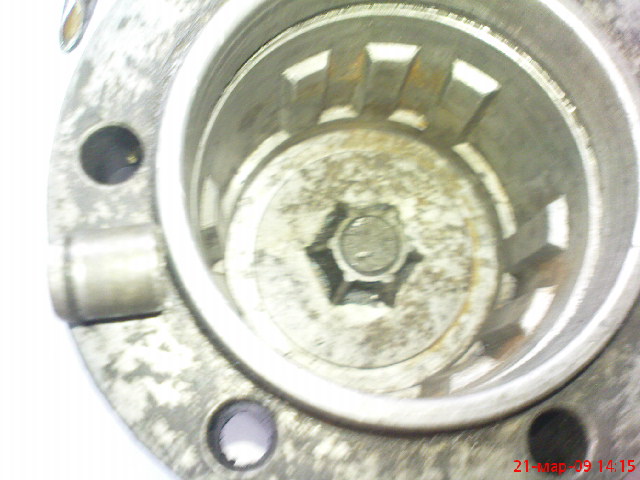

Я так понимаю это бывшие вакумные хабы, посередине срерлим, нарезаем, вкручиваем болт.
Вот этот болт и будет толкать шестерню в зацепление? Так?
Я думаю, что если все правильно сделать и подобрать, то по надежности включения не будут уступать ручным. h975g.GIF
Вкручиваешь болт-перед влючился...

Если б все было так шоколадно - все бы так на вакуумных хабах с болтиками и ездили и про ручки бы забыли smile.gif

Как я понял, то этот болтик прикручен намертво biggrin.gif , и заменяет отломанную ось, а муфты так и остались вакуумными, тока теперь должны работать dumai.gif

болтик прикручен намертво , и заменяет отломанную ось,
n
biggrin.gif Точно!Только эти муфты были в прошлой жизни обычными автоматами...Мафынка то 93 года... biggrin.gif

Именно такая конструкция здесь уже была описана. Автор ставил своей целью оставить работающие вакуумные хабы, которые при нужде можно принудительно включить болтиком.
А почему все ездят на покупных ручках - не всем это под силу, сделать что-то своими руками.
А в данном случае задача еще проще. Это механические муфты, в которых стоят кишки от вакуумных. В отличие от вакуумных здесь торец муфты глухой, просверлить отверстие, нарезать в нем резьбу и поставить большую шайбу, на которую вкручиваемый болтик будет нажимать. По-моему и все.

Не будет. Так уже давно делают и все нормально работае.
А вот мой, вариант : вакуум с ручной блокировкой пока только в мыслях, руки не доходят и на коленке вроде как пока не сделать. У кого будут варианты, предлогайти.

А ты судомоделизмом не увлекался. На моделях делали дейдвуд из трубки наполненной смазкой и вода не могла пройти. Далее в муфтах мембрана, воздуху некуда деваться воде не пойдет. Ну для начала , дальше думать лень, но воды там точно не будет. Во еще вариат , на болту с обоих сторон резиновые шайбы ну и тд.

Разбери, подержи, все сам поймешь. Поищи поиском , где-то было с рисунками , если при переезде сайта не потерялось.
В кратце , в торец болт, внутри шайбу , кторая будет давить на шестерню.

В наличии комплект б/у , не рабочих полуавтоматов на машинку 1996 г.рождения. Как их заблокировать на мертво (самым простым способом, поскольку вариантов масса, но хочу гарантированно НА МЕРТВО!!) и возить с собой а при неожиданностях готов выйты босиком в грязь и потратить 10 минут на их установку на машину и двигаться дальше!
Заранее огромное спасибо за фото сопровождение ответа.

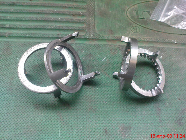

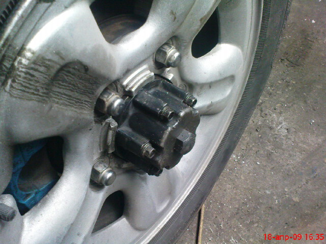

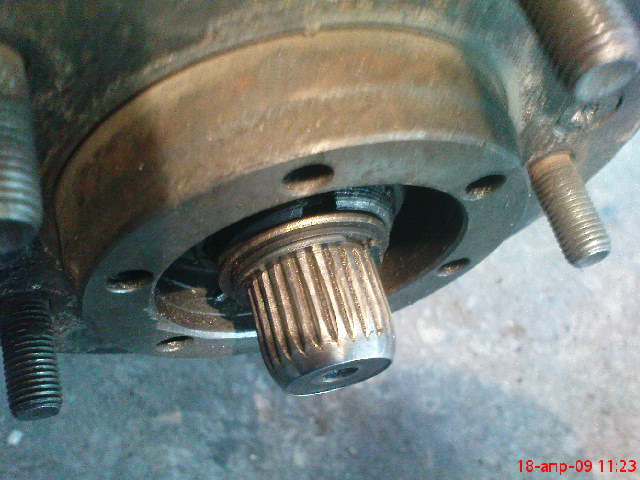

B020.gif Вот и окончание "русского ремонта" B128.gif Отдельное спасибо Сереге КИАводу за помощь в изготовлении железячек co.gif .Стопорные кольца и дистанционные втулки заказаны в Екзисте. B200.gif Все изготовленные деталюшки обработаны напильником и подогнаны под конкретный размер по месту. B200.gif В проточенную женой болгарина канавку под стопор на ШРУСе поставлены два новых стопорных кольца. biggrin.gif Вот такой ремонт! B162.gif
