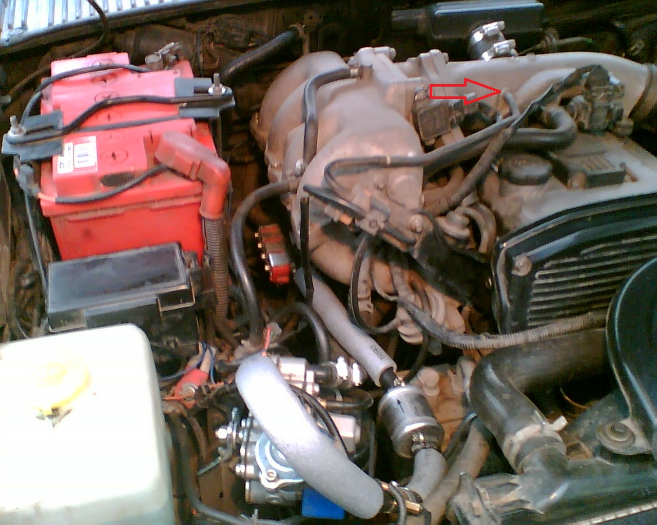

По поводу подсоса воздуха. Прикупил свечи, стал менять. При разборке части впускного тракта, что над крышкой головки двигателя, заметил свободно болтающуюся трубку, которая идет от клапана системы рециркуляции газов. При этом ездил год после покупки, никаких чеков, никаких проблем с расходом и т.д... Забыли воткнуть на сервисе видать 1111480105.gif А подсос думаю был не малым.
п.с. фото не мое и гбо тоже.
Да, интересно. Я кгда трубочки проверял, отсоединял ее от клапана и дул в нее, работа не менялась или менялась несущественно, . Затыкал, стабильные вроде обороты, когда снимал с колектора при работающем двигателе, ничего не менялось. Но на всякий случай, она у меня на хомутике стоит.аая разница, вроде воздух все датчики прошел,На ХХ регулятор по другому каналу гонит, а дросельные заслонки от педали газа открываються, то без разницы, подсосет он через это отверстие или из основного канала возьмет. Просто не вентилировалось через клапан, там, как я понял принцип эжекции идет, т.е. основным потоком из этого канала газы и захватываються и обратно в цилиндры.
