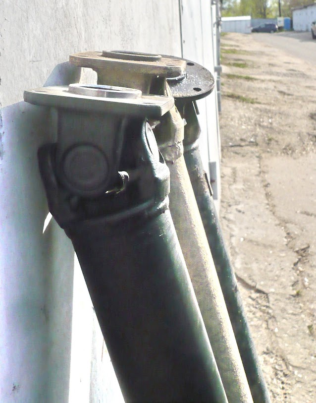

post May 25 2016, 03:04 PM
А я месяц назад поменял задний кардан. Поставил новый, "оригинал", т.к. в старом корпуса крестовин от многочисленных замен уже начали проворачиваться в посадочных местах вилок. B093.gif
Да и неоднократные "встречи" половин вилок между собой при закритических углах тоже не добавили здоровья старому кардану.
А чтобы продлить жизнь крестовинам, перед установкой кардана сразу проделал нехитрую операцию болгаркой - сделал небольшие проточки на центральной части вилки, что увеличило максимальный угол на несколько градусов.
"болгарил" там, где на старом кардане были отметины от жесткого касания половинок вилки:
Углы после...
Тут стоит еще и старый, родной, белкардовский кардан, у которого "с рождения" такие же углы излома.
Ну и напоследок сразу же делал метки положения вилок, чтобы потом не гадать...
И, кстати, на крестовинах опять масленки в центре... sensored.gif какой умник додумался их туда совать????
Теперь наслаждаюсь тишиной и отсутствием вибраций на скоростях от 70 до 90 км/ч ladosi.gif
