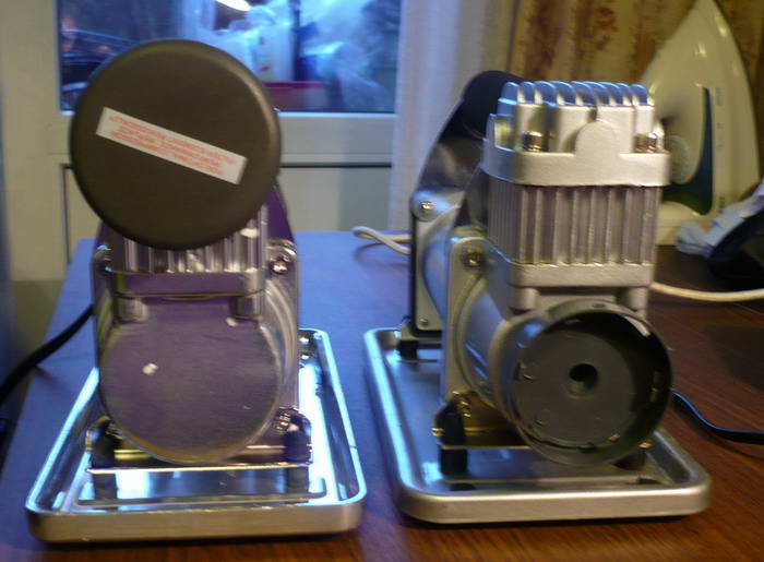

Когда в руках у меня оказалось два компрессора, практически одинаковых внешне, стало интересно, в чем же разница? Если цена практически одинакова....
Беркут слева. Торнадо справа.
При первом беглом взгляде разница не так очевидна.
Но! "Дъявол в деталях!"

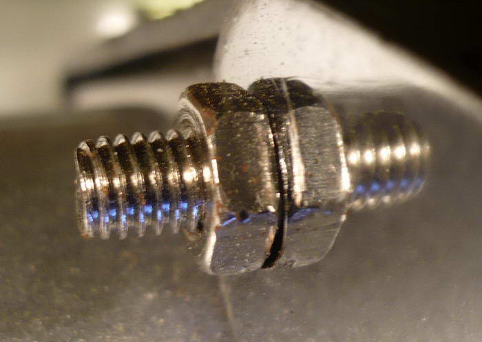

2. Болты, скрепляющие детали и узлы компрессора.
Беркут:
Торнадо:
Заметьте - у Беркута все болты имеют на конце сгон, чтобы лучше наворачивать гайку. Да и не так травмоопасно. Гайки бОльшей толщины, а значит, надежнее.
Кроме того, все гайки посажены на лак (!) Это предохраняет от самопроизвольного откручивания.
Качество обработки самих болтов и гаек у Беркута выше.

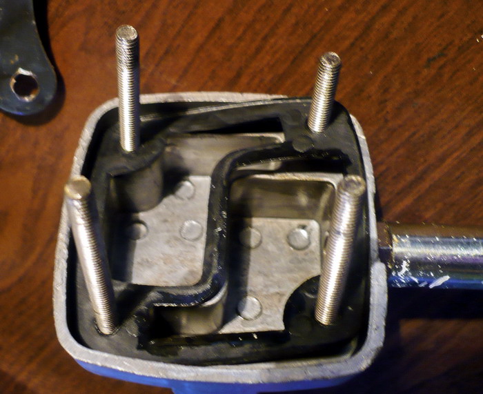

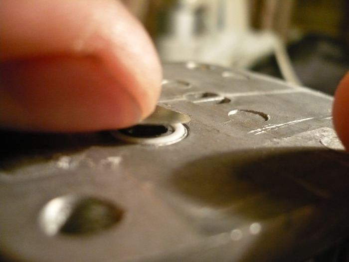

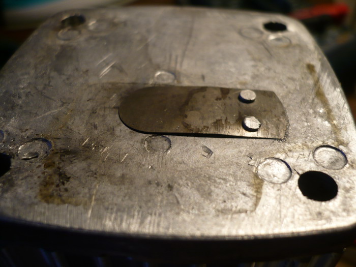

Обратный клапан. Приклепан намертво к крышке цилиндра. Отрегулировать или выпрямить пластину невозможно.
Под пластиной было уплотнительное резиновое кольцо, которое во время накачки вылезло со своего места и порвалось. Пришлось его удалить.
Из-за образовавшейся неустранимой щели между крышкой и пластной клапана обратный клапан сильно травит при накачке. При этом производительность насоса под нагрузкой упала где-то до 5 л/мин (было 55 - по документам)

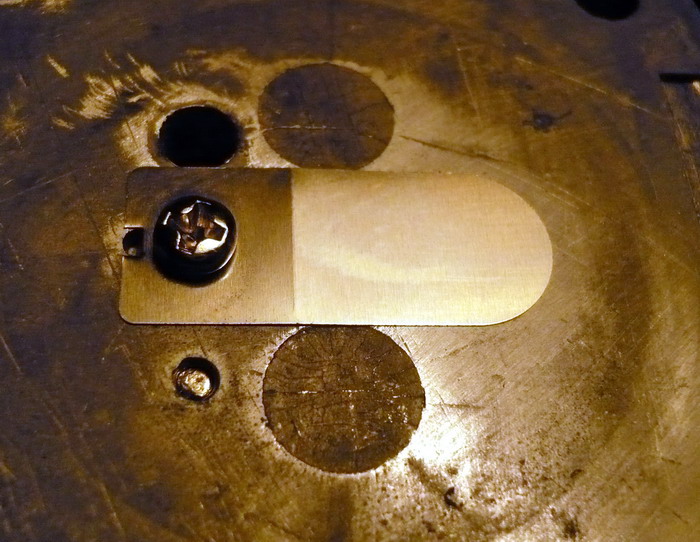

Беркут.
Лепесток обратного клапана держится винтами. В случае чего, можно снять, отрегулировать лепесток.
Под лепестком клапана - белое (возможно силиконовое) уплотнительное кольцо, сильно углубленное в металл. Должно долго прослужить.

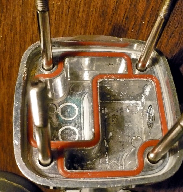

Беркут.
Получаем чисто эстетическое удовольствие от силиконовой ярко-оранжевой уплотнительной резинки. biggrin.gif

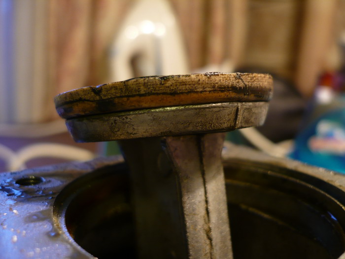

5. Поршень и цилиндр.
Торнадо.

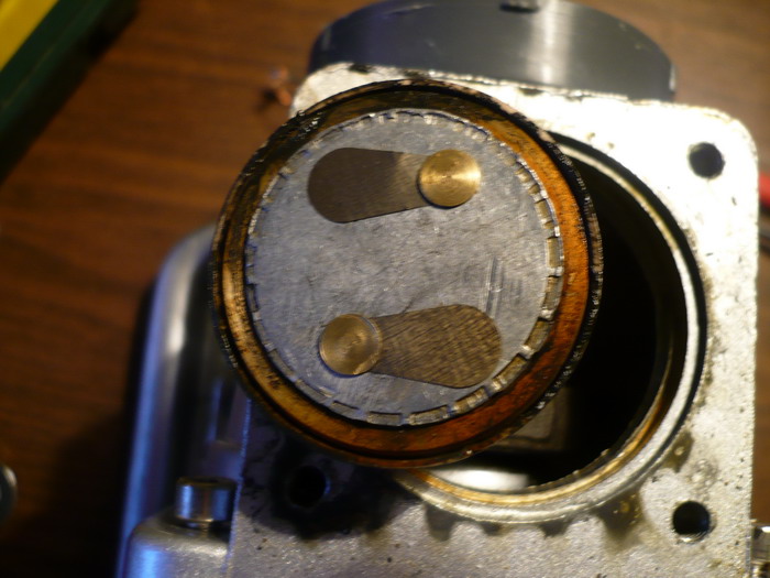

Нагнетательные клапана на самом поршне. Опять же приклепаны намертво.

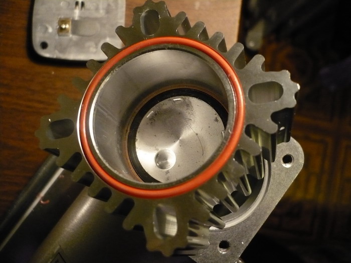

Вынуть поршень из цилиндра я не решился. Новое все-таки изделие....
Но опять же, силиконовое уплотнение по периметру цилиндра. biggrin.gif Наслаждаемся .... biggrin.gif

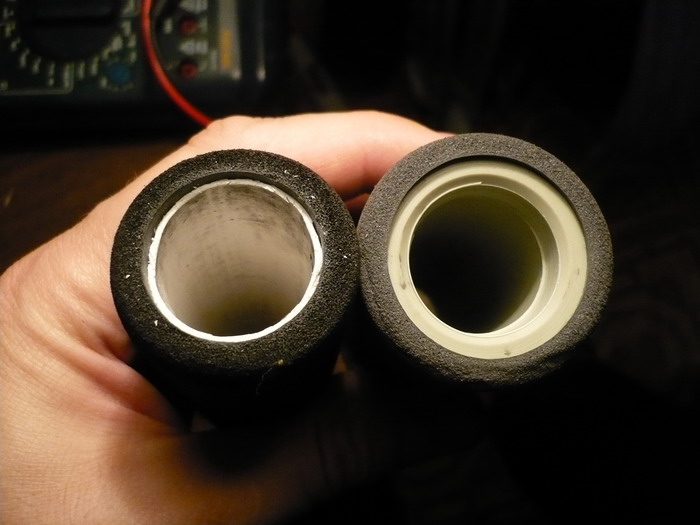

6. Рукоятка компрессора.
Серая, более толстая и плотная - Беркут.
Черная, более тонкая - Торнадо.

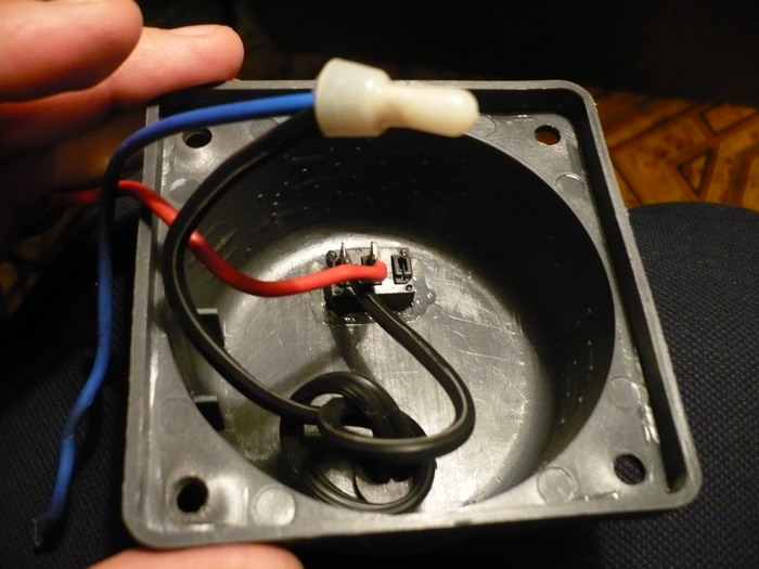

6. Выключатель. Вводные провода.
Торнадо
Беркут.
У Беркута ВСЕ соединения заизолированы. Провода зафиксированы во фланце двигателя с помощью резиновой заглушки. У Торнадо этого нет - провода свободно болтаются в дырке фланца.
Выключатель у Беркута массивнее. Снаружи также закрыт силиконоввым герметичным кожухом. Дождь Беркуту не страшен. B162.gif

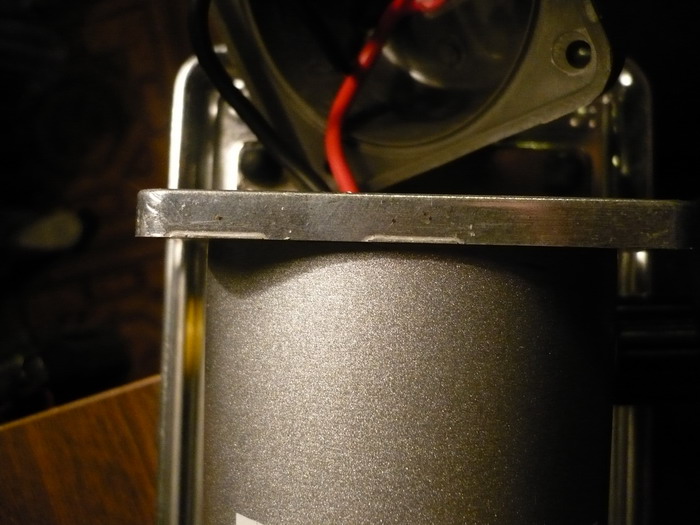

Кроме того, посмотрите на сам фланец двигателя Беркута - массивная пластина толщиной миллиметров 5-6.
У Торнадо фланцы двигателя значително тоньше. Примерно 1,5 - 2 мм

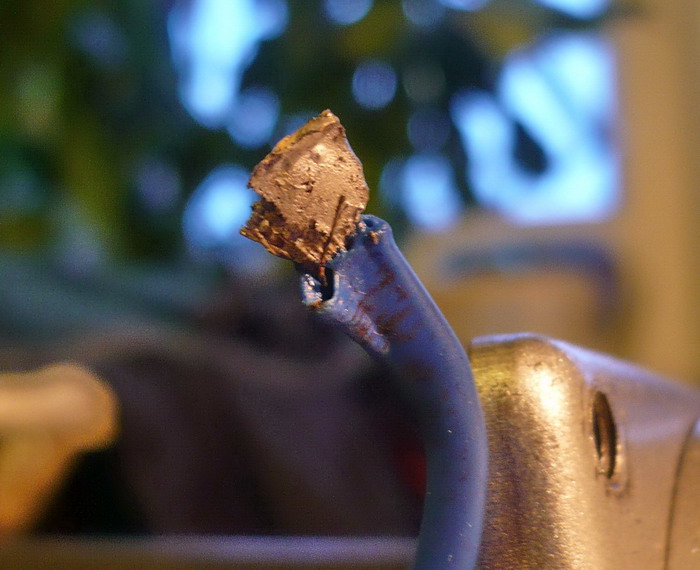

Собственно, в надписи на компрессоре было упоминание некоей системы защиты от перегрева. ....
Вот она:

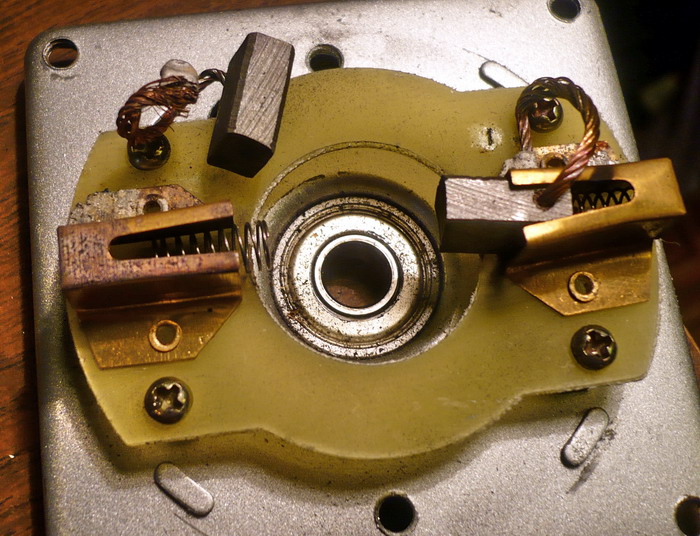

От перегрева (или от вибрации) у Торнадо отвалились оба вводных провода от платы щеток двигателя - настолько поганая пайка. rvu-i-mech.gif
Что, собственно, и послужило причиной отказа компрессора.
А вот сама плата щеток:
Как видно - отвалилась и одна из щеток (слева).
Вот такая система "защиты" от перегрева. Просто. Зато надежно! ep.gif ep.gif ep.gif
