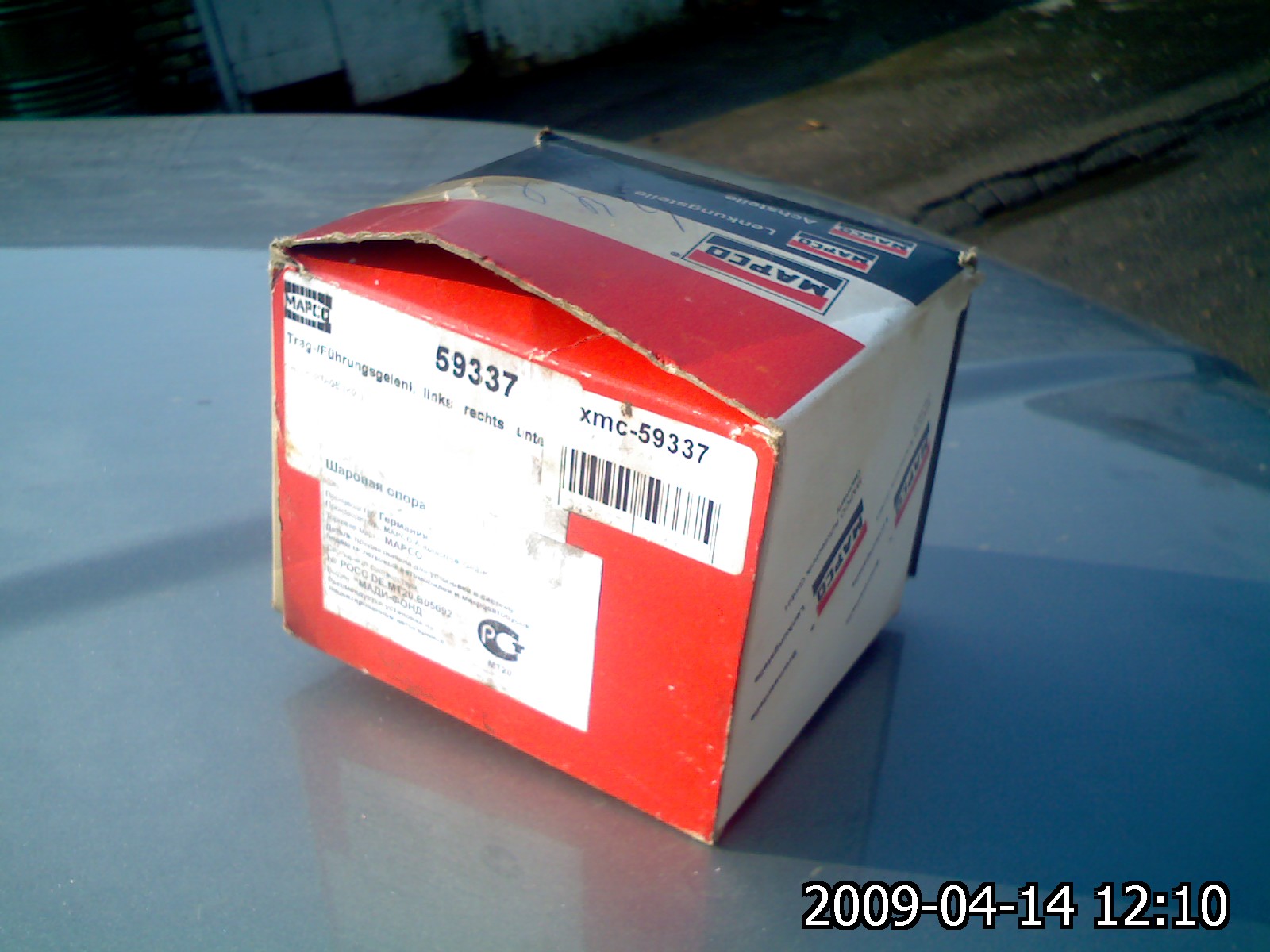

В комплекте крепежа к данной нижней шаровой вложены плохие гровера.
После установки шаровой прошло месяца 2.5-3 - вчера -меняя передний аморт увидел что все 4 болтика крепления шаровой к рычагу выкручены почти полностью - все гровера соответственно плоские. Еще день -два и .... B204.gif Медленно то не езжу... dumai.gif

kross   Имхо за два месяца зимней эксплуатации эти болты ...   Apr 14 2009, 10:52 PM
Mif 59   а я вот только одного не догоняю :32a: как ты г...   Apr 15 2009, 07:00 AM
kross   а я вот только одного не догоняю :32a: как ты ...   Apr 15 2009, 10:29 AM
Олег   Ставил такие шаровые себе год-полтора назад. Прове...   Apr 15 2009, 11:52 AM
kross   Ставил такие шаровые себе год-полтора назад. Пров...   Apr 15 2009, 11:59 AM
Олег   Мне она тоже не понравилась из-за пыльника. Поста...   Apr 15 2009, 12:17 PM
kross   По пыльнику. Пыльник там нормальный. Сам он вниз ...   Apr 15 2009, 12:27 PM
Олег   Там нет никаких гаек. Болтики и гровера.. :dumai:...   Apr 15 2009, 01:53 PM
kross   Слава, имеется ввиду следующее. Нормальный гровер...   Apr 15 2009, 02:05 PM
Олег   А гровера там в к-те действительно г...но. Ща проб...   Apr 15 2009, 02:34 PM
