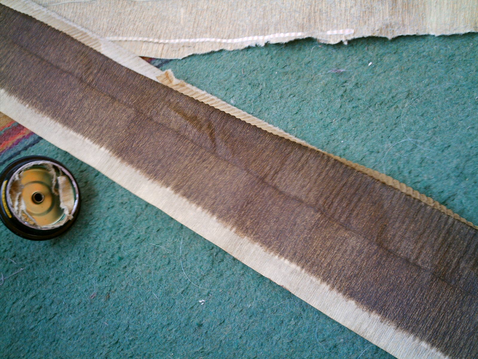

Я его распилил и..... если перепутать вх и вых ничего не произойдет. Фильтр бумажный , скрученный в рулон , длина в раскрученном состоянии примерно один метр. Менять его необходимо из за смоляных отложений , которые меняют пропускную способность фильтра , да, песочек и ржа , если есть в баке не пройдет. Тысяч на 20 его должно хватать , при хороших заправках.
P.S. Да, схема верна , только для пластмассового фильтра , для отеч.машин , здесь другая .
