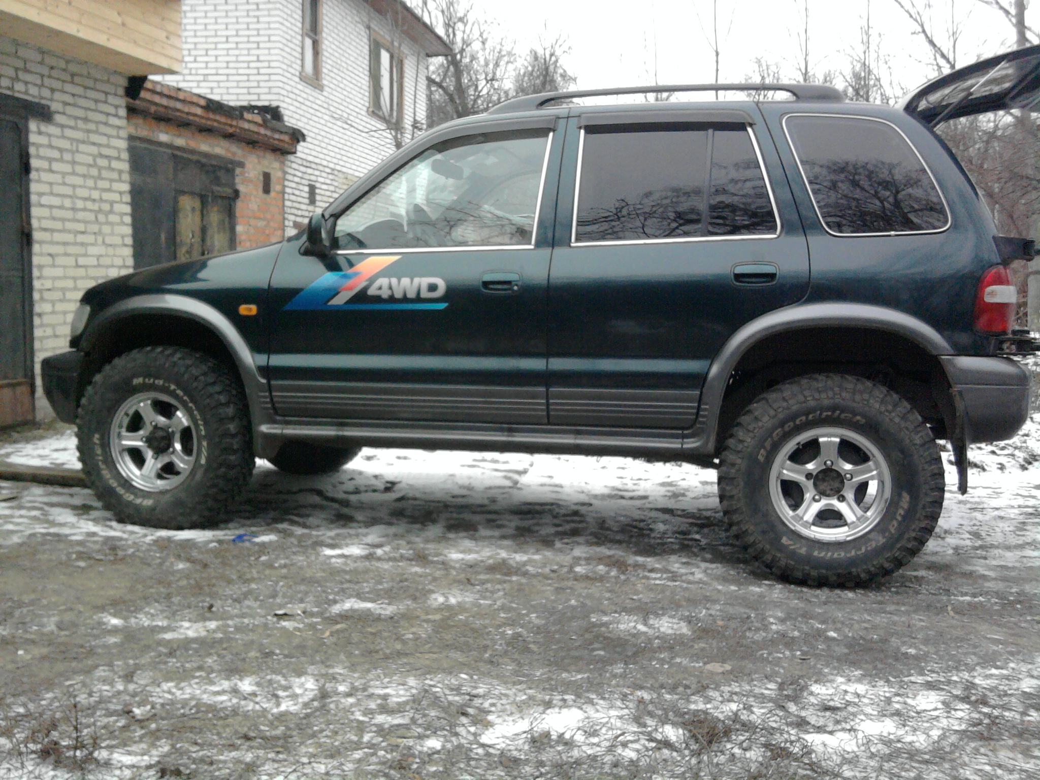

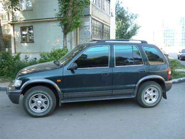

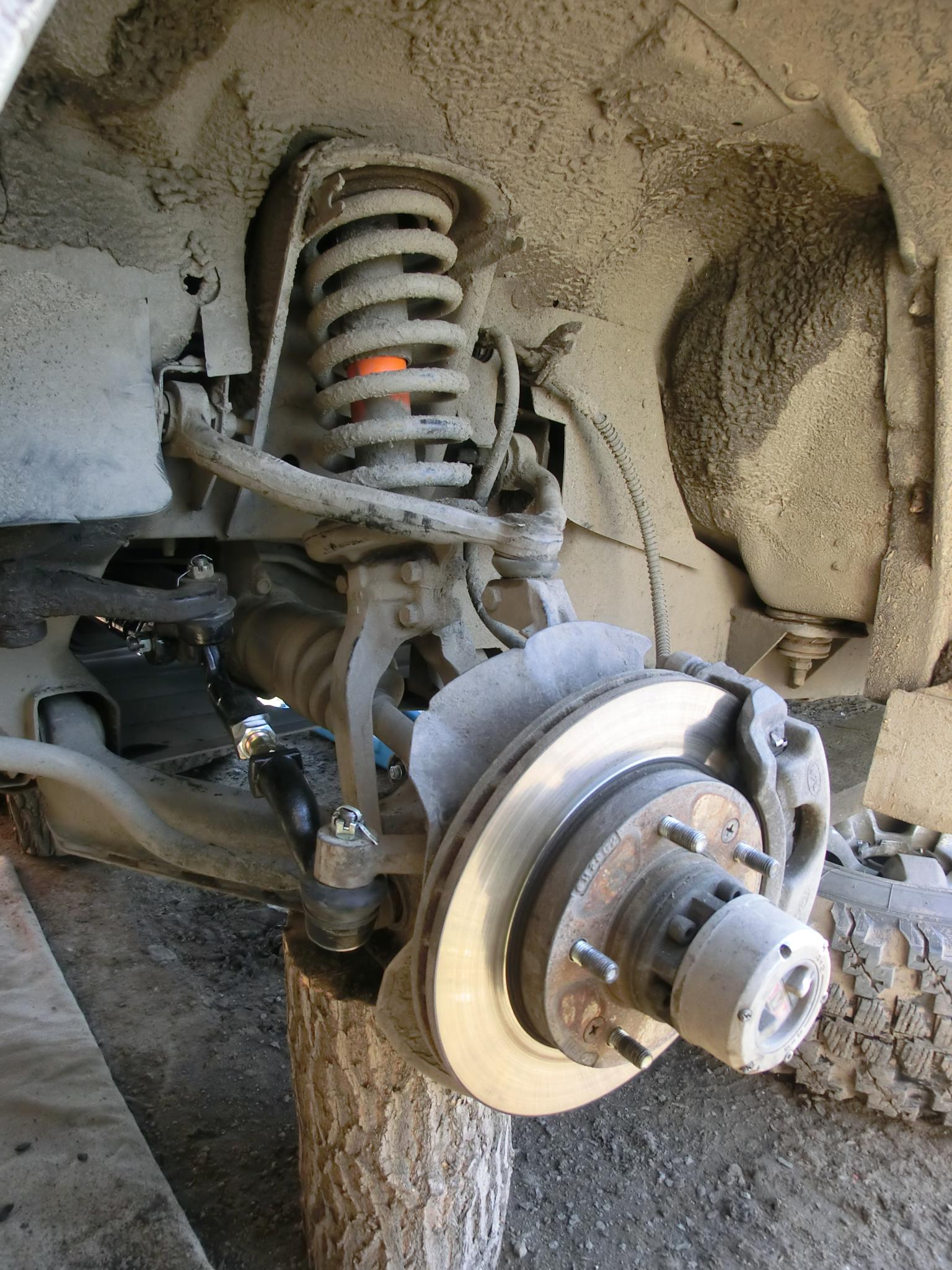

воттак было Прикрепленное изображение так стало Прикрепленное изображение слева родная справа омеговская Прикрепленное изображение амо старый и новый волговский Прикрепленное изображение поставил...Прикрепленное изображение так получилося Прикрепленное изображение 39a.gif

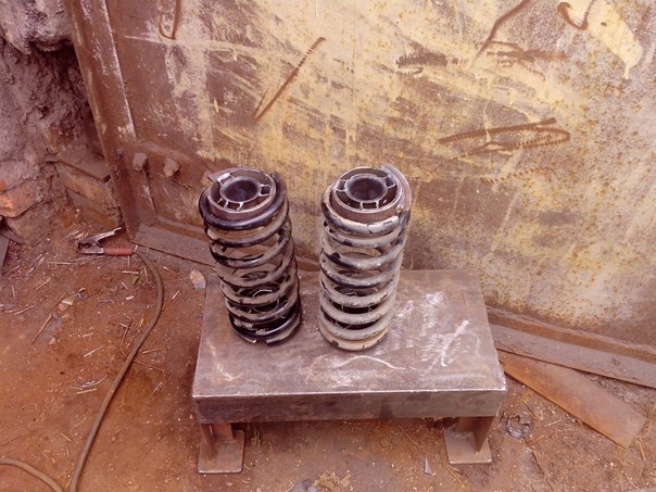

mishk23   Мой Sport 235/75R15 перед волговские пружины 4 ри...   May 25 2009, 08:12 PM
Роман   Мой Sport 235/75R15 перед волговские пружины 4 р...   May 26 2009, 06:22 PM
609   Пришло втемя замены передних амо!!! -...   May 26 2009, 06:27 PM
Роман   Надо аккуратно срезать чашку со спортяговской сто...   May 26 2009, 06:46 PM
609   вот- чашку может и оторвать наверное на кочках-?...   May 26 2009, 06:55 PM
mishk23   Наверное, я не зря заговорил про опытного сварщик...   May 26 2009, 09:41 PM

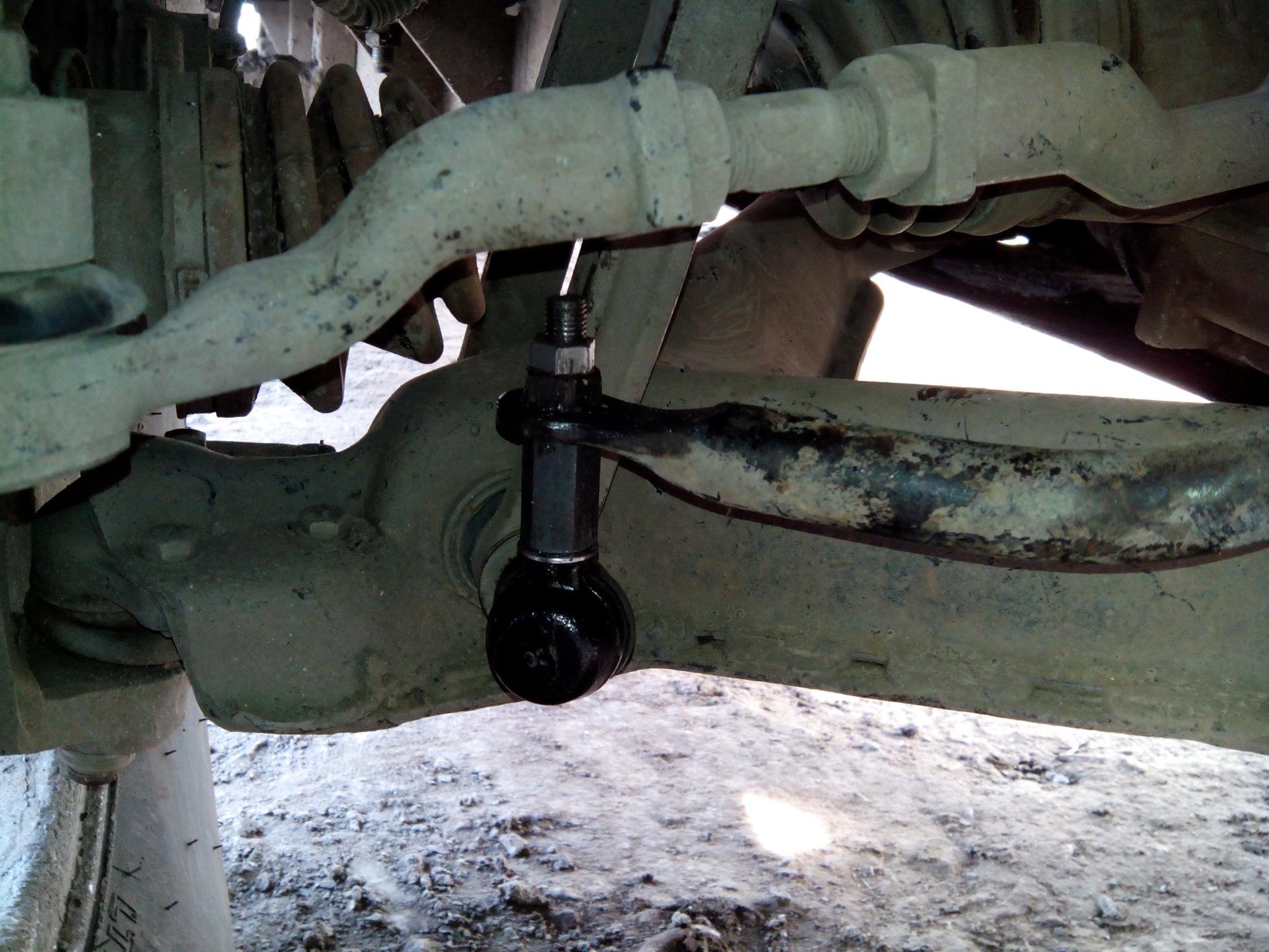

коротышка   Почитал раздел "-" лифтовки: 1-есть пред...   Nov 18 2009, 10:24 AM

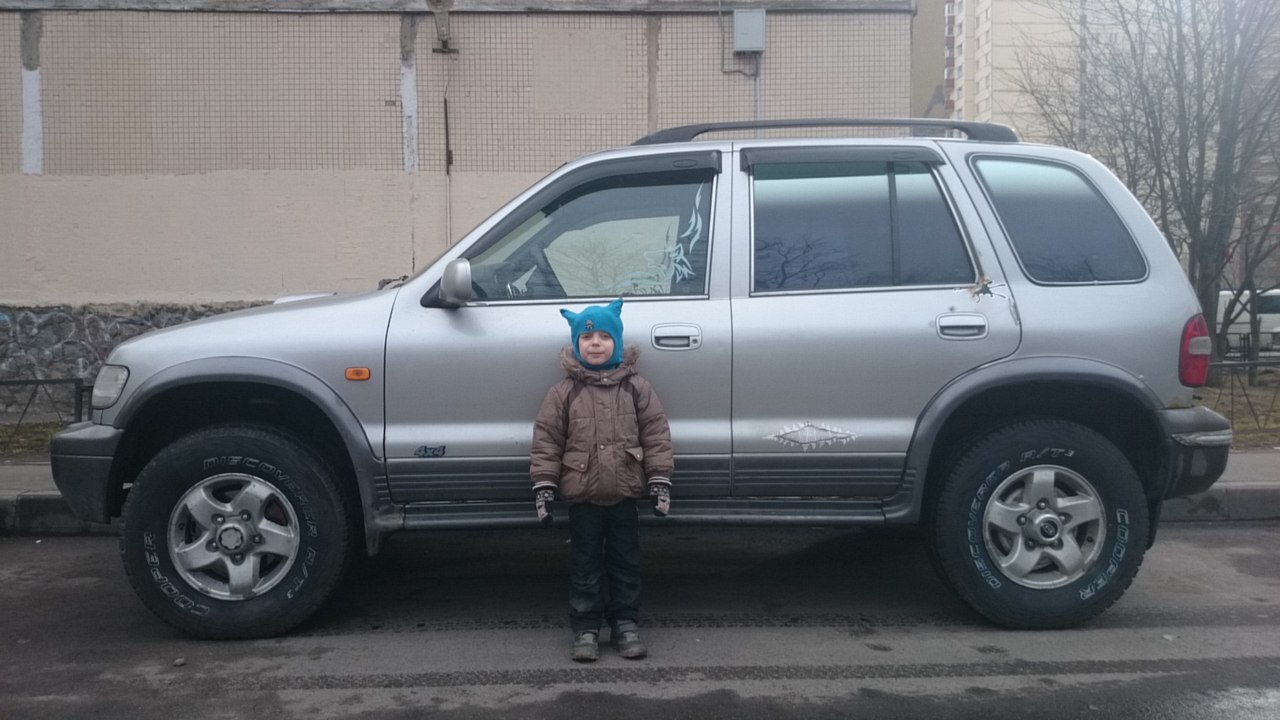

SKA   Тоже лифтанулся(лопнула пружина сзади и понеслось....   Nov 18 2009, 10:45 PM
andrey82   Тоже лифтанулся(лопнула пружина сзади и понеслось...   Nov 19 2009, 12:16 PM
SKA   У тебя на первой фотке машинка на каких шинах сто...   Nov 19 2009, 02:34 PM
mikola   На первой БФГ 235\75\15(лето) на второй...   Nov 20 2009, 12:47 AM
SKA   У тебя летняя резина 235\75\15 на родны...   Nov 20 2009, 11:15 AM

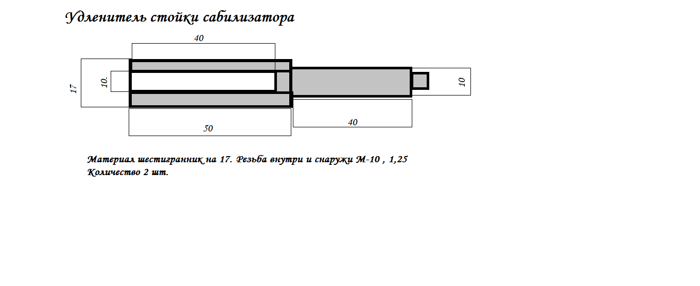

Butafor   По Стабилизатору. Лифтанулся 2 года назад пробег с...   Nov 19 2009, 01:04 AM
коротышка   Ответ удовлетворил.   Nov 19 2009, 10:40 PM

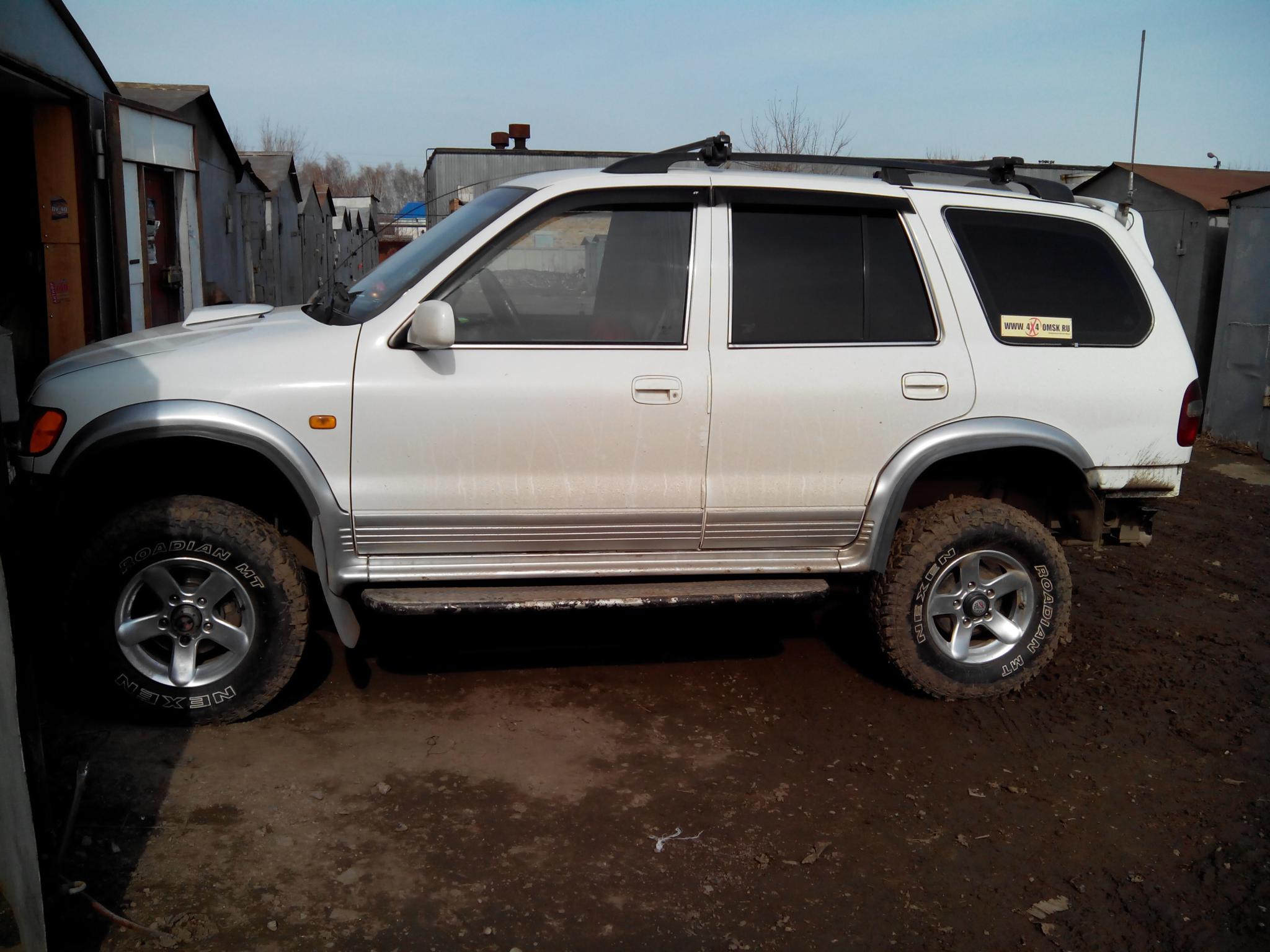

serg898   -вот и я лифтанулся маленько...небольшой отчет: .....   Apr 14 2010, 02:40 AM
BFGoodrich   serg898 Поздравляю!!! :B162: :B162:...   Apr 14 2010, 02:59 AM
Svarog   Серёга поздравляю.   Apr 14 2010, 06:56 AM
serg898   Спасибо :) ... ( еше один опыт - приобретенный бл...   Apr 14 2010, 11:03 PM
ghost   Спасибо :) ... ( еше один опыт - приобретенный б...   Apr 15 2010, 12:02 AM
serg898   а какая тлщина передней проставки? все как здесь...   Apr 15 2010, 12:35 AM

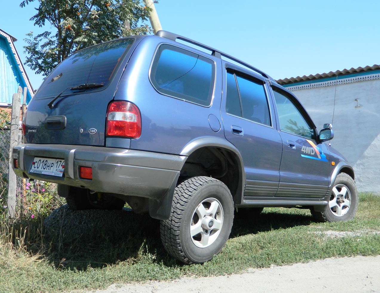

samoxa7   :B020: Йа лифтанулсо!! :et: Свершилось,ура...   Jun 24 2010, 01:59 PM
woodgoblin   :B020: Йа лифтанулсо!! :et: Свершилось,ур...   Jun 24 2010, 04:18 PM
ghost   :B020: Йа лифтанулсо!! :et: Свершилось,ур...   Jun 24 2010, 04:22 PM
