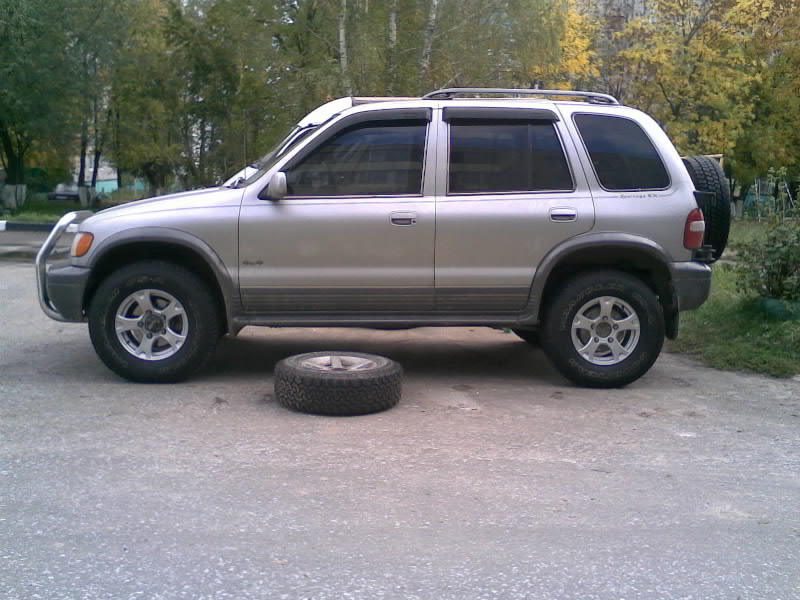

Принимайте
Но колесико все равно маленько подтирает при полном выворачивание
post Sep 16 2010, 03:36 PM
Сообщение #206
Цитата(Icc @ Sep 16 2010, 03:10 PM) *
Принимайте
B162.gif B162.gif B162.gif B084.gif B084.gif B084.gif зачётно!!!

Я пользовался вот этим. Остальное все там просто
Цитата(Медведь @ Sep 18 2010, 04:11 PM) *
Калесики пахоже , родныя стоять-205/75R15-,а на сколько машина поднясь?-ну ана топерича тебе более по нраву стала?
Нет, стоят 235/75. Математически(читать примерно) корма поднялась на 70мм, морда 50мм, + разница от колес. Мне понравилось, домашним чот не очень dumai.gif

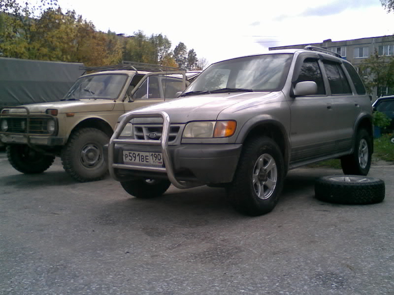

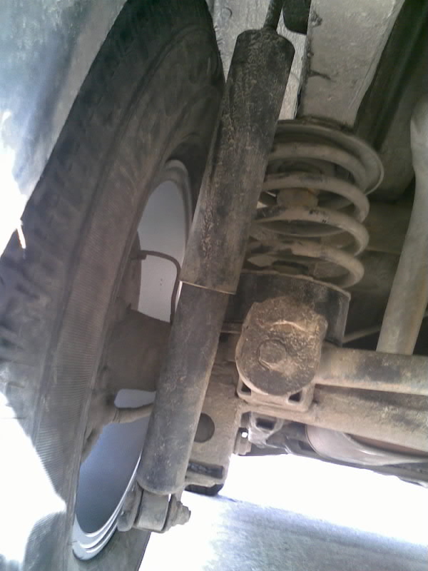

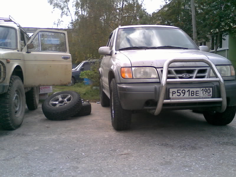

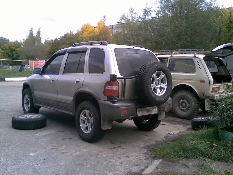

Сегодня поставил колеса. 30/9,5 R15.
Какой же я молодец что не взял диски с вылетом 0! Нашел диски с вылетов 35 выпускает Прома новая модель у них Нива Лайт.
Перед проставки 30 мм, зад проставки 50 мм и пружины Лесжофорс. Футорки удлиннители задних аммо.
До арки.
Зад левое 87, правое 88.
Перед левое 83, правое 82.
Вроде стояла ровно.
Между задним левым колесом и аммо зазор 1,5 см. Справа 2,5 см.
Больше криминала не увидел.
Радует однако!
Под редуктором 23 см. Под передней балкой 26.
Нива 2121 89г.в. лифт, 31".

Armstrong первое фото смущает, не трет аморт
