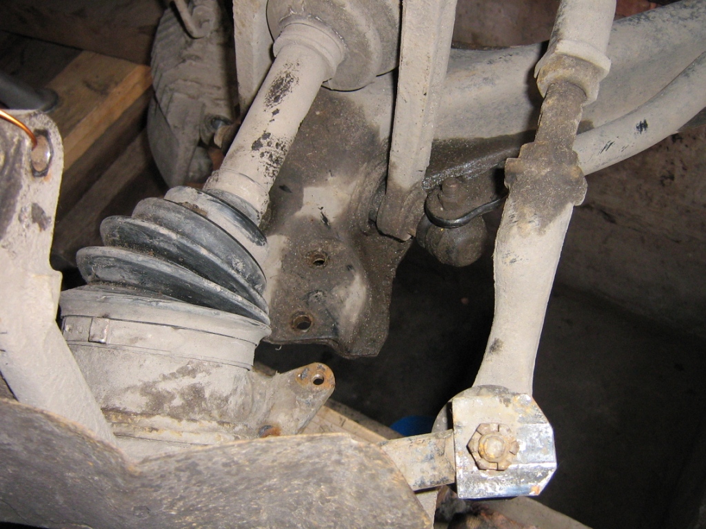

Неприятность случилась.
На этих дисках не получилось поставить простые груза с внутренней стороны.
Поставили самоклей груза.
Так вот на левом колесе грузик разорвал пыльник рулевого наконечника. sad.gif
Теперь надо купить ультра тонкие груза и поменять наконечник.

Цитата(Александр 533 @ Sep 28 2010, 12:25 AM) *
Пыльник от 2109 подходит идеально.
Можно поменять на рулевой тяге пыльник отдельно? Вот здорово! И от 2109 от чего? От рулевой? От шаровой?
На пальцах объясните пожалуйста. Что то я не увидел как родной снимать. Тяга новая СТR.
Я ставил от 24-ки , подходит идеально , но купить надо качественные.
http://www.sportage-club.com/ipb/index.php...opic=4022&st=20
В "Планета Железяка" купил и второй год без проблем . Видимо качественные попались.
Родной просто напрессован на наконечник.
У меня тоже пыльник протирало грузиком, предупреждал об этом в теме про шины и диски, тоже поставил от 24-ки силиконовые, пока живые.

Мужики спасибо! На днях сделаю!
От себя добавлю.
Вешать надо на внутреннюю кромку литого диска плоские грузы! Есть и такие! То пыльника не достанет.
Ну и все резиночки брызгать раз в пол года силиконовой смазкой. Резина не трескается!
От рулевого наконечника. У меня родной зимой погиб. Его снегом примёрзшим к диску колеса порвало. А так как у меня была девятка - я её пыльник и попробывал в первую очередь. Родной оторвал, посадочное место почистил ножичком, поставил 9-ый пыльник и прикрутил проволокой (медной) по посадочному месту. Что бы больше так не рвало - установил "снегосчищатель" под гайку на пальце рулевого наконечника. Расстояние до диска 3 мм. Вот фото изобретения Прикрепленное изображение
Хорошо придумано. Надо тоже сделать.
Прошлой зимой тоже протер один пыльник. Купил три разных отечественных. Один подошел (кажется от волги).

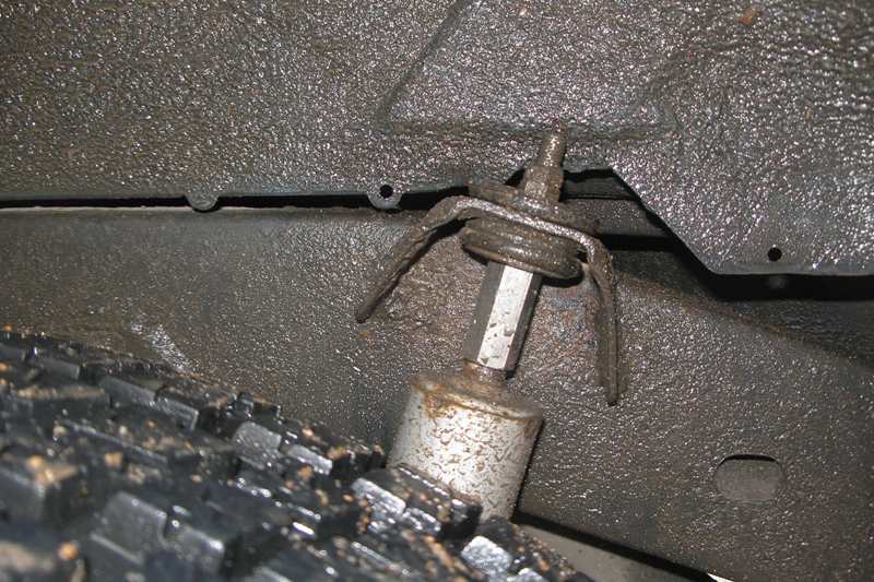

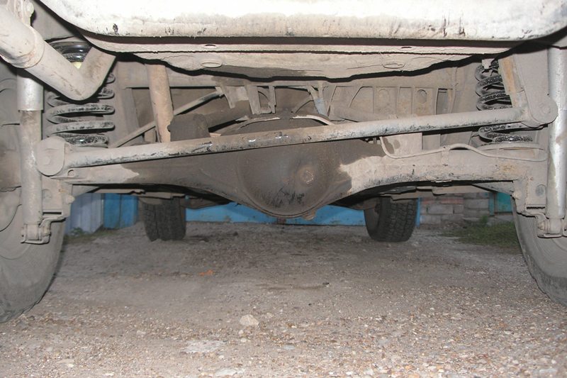

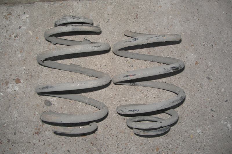

Резина 235/75-15, высота до задней арки 84 см.
Накрутка на задний амморт. Пришлось слегка подрезать шток.
Стало жесче, но зато чувствуется, как подвеска работает. В повороты однозначно лучше входит smile.gif
