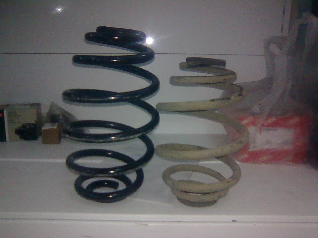

Всем доброговремени суток! Вчера перебирал ходовку и тормоза на передке, и до кучи решил пружины задние поменять, на левой хвостик улител уже. Заказал фобос 54902 усилинные, по каталогу типа пруток постоянной толщины. Снял родную и тут... ef.gif Вобщем поставил, корма поднялась оч заметно, от земли до края арки 83см, при том что спереди 75 см, резина 205/75, сколько было не знаю, не мерял, вот сдается мне что аморы удлинять надо, сегодня по дороге в гараж при переезде любимой плиты почувствовал глухой удар.
Вот вопрос, сколько у кого до арки, хоть лифт примерно посчитать, по моим подсчетам не меннее 6см
