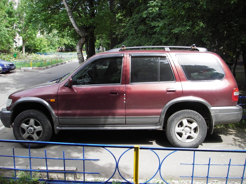

Сегодня, наконец-то добрался до ремонта передней подвески, заодно решил немного лифтануться smile.gif
Пружины KILEN 14902 и проставки от восьмёрки толщиной 18мм.
Итого: слева-820мм, справа-810мм(перекос!- тенденция, однако, ПАНАРА?- мать её!)
Больше думать не на что,- пружины новые, аморты MONROE D7007 тоже.
Резина 215/75/15, пружины чуть короче Прикрепленное изображение
слева KILEN L=305мм d=15мм, справа родные L=320мм d=14мм.

Вот такой вид Прикрепленное изображение
Вопрос. Что за колпачки на ступицах стоят на задних колесах?
Колпачки от "Нивы" чуть расширенные молотком изнутри, цена 80р за штуку, а то родные за 400р
Больше тапки,-больше расход!
Хотя, мечтаю о 215/80, но найти, что-либо приемлемое по протектору не могу h365g.gif
