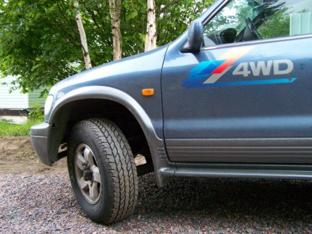

Колёса Американ Проспектор SUV. Поставил вчера! Тапки не жмут и не натирают ничего. Моя малышка теперь выглядит и ездит на всю 1000%... Как мало нужно человеку для счастья! biggrin.gif biggrin.gif biggrin.gif B198.gif B198.gif B198.gif

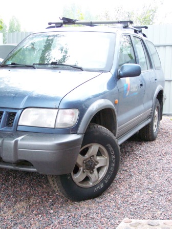

Ну вот что у меня получилось:

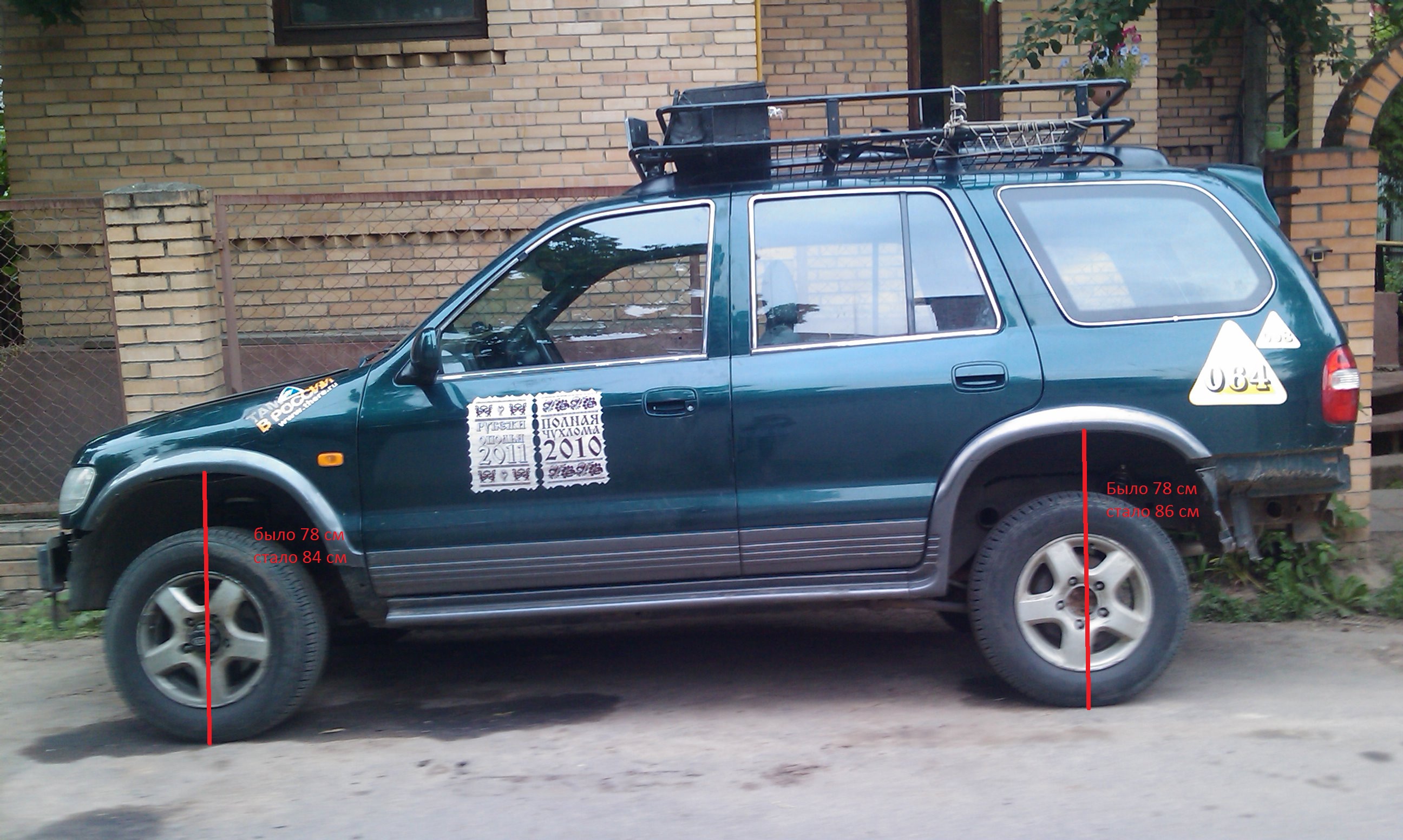

Всем Добрый день!!!
В Передок поставил аморт-каяба, пружины оставил старые, плюс проставки 31мм из капролона
В Задок - аморт каяба от ТЛК 80, пружины лесафорс от омеги усилиные!
+ поставил автоматические хабы
В результате моих действий от асфальта да арки зад имеет + 8 см, перед +6 см!!!
На выходных с 11 по 13 ездил проверять подвеску в "Ополье" Ивановская область! Все показало себя на хорошем уровне!

Цитата(Михаил776 @ Jun 24 2011, 05:10 PM) *
Если приблизить фото - красным показаны места замеров! )

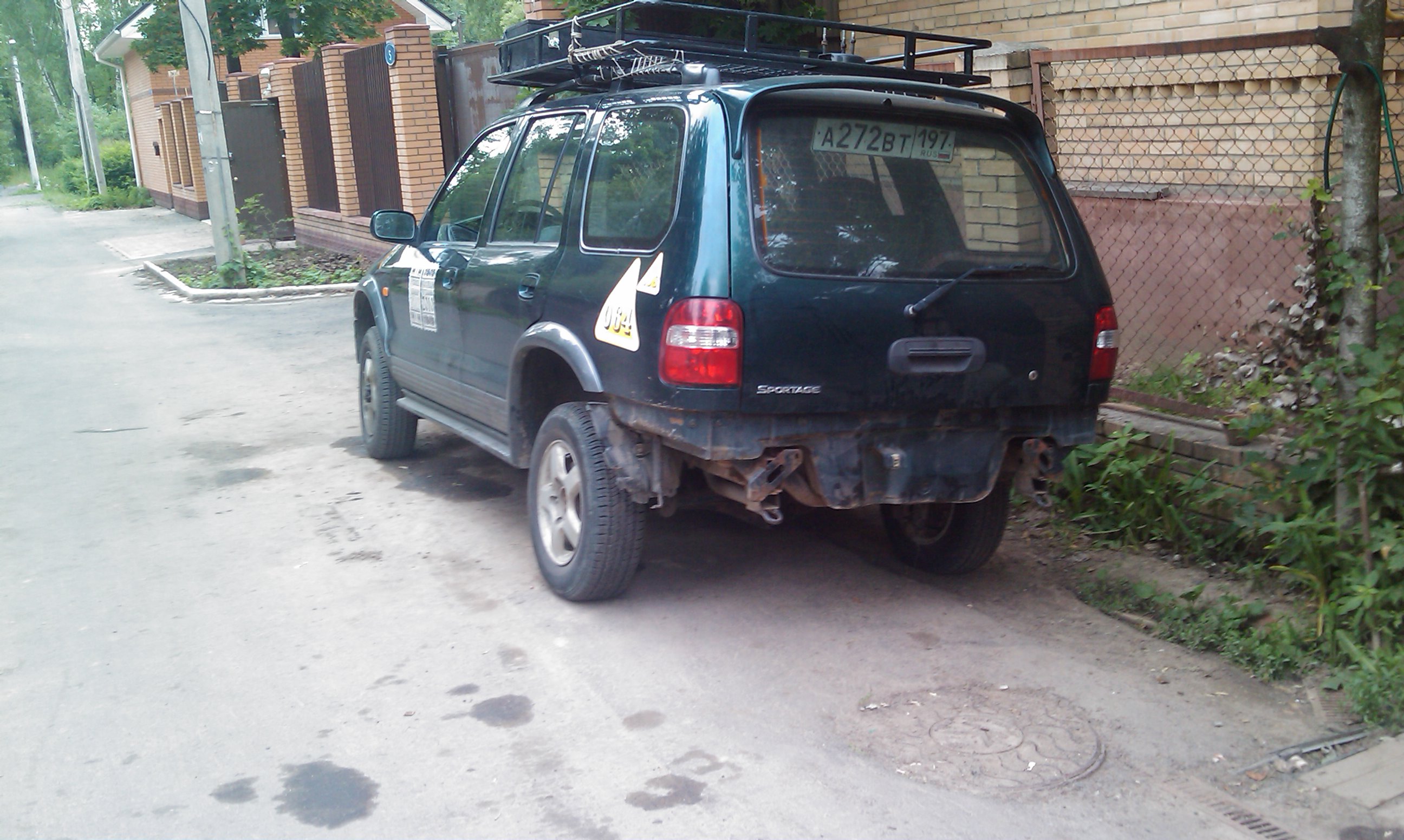

Кстати , а может и нет blink.gif !Сегодня проверил заднюю подвеску- и увидел что проставки Нексия находятся в очень плачевном состоянии!!! ef.gif А жили всего полгода!!! ef.gif Значит нуна следить за ними-КОРЕЙСКО -УЗБЕКСКИЕ провокаторы!!! biggrin.gif Вот что я увидел! fa.gif
резиновые проставки otstoy.gif ....
post Jun 24 2011, 09:13 PM
Сообщение #378
у меня 2 такие стоят ( одна на одной ) Фобос мать его просел, но фоты похожее. Ждемс на днях усиленные от каравана
