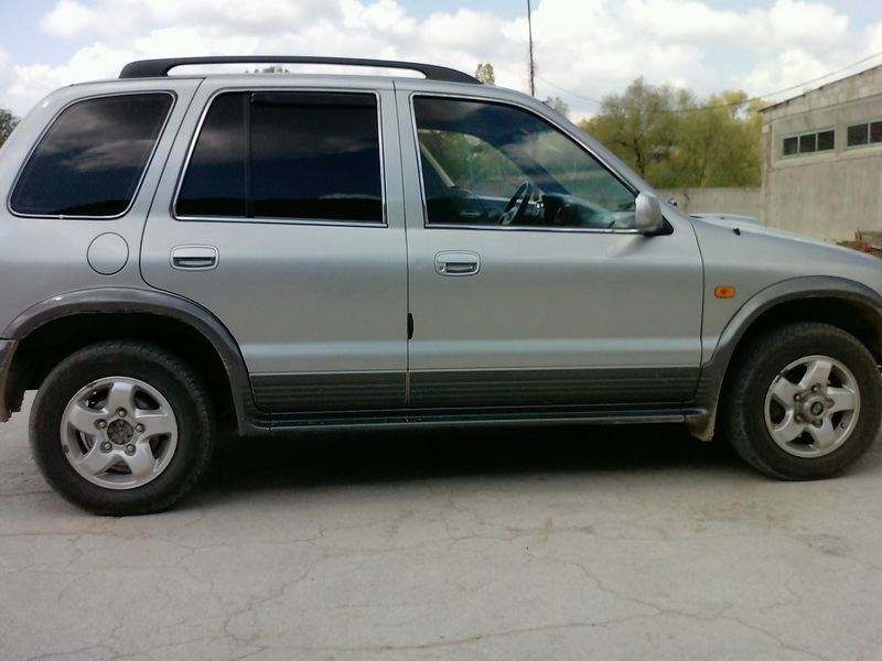

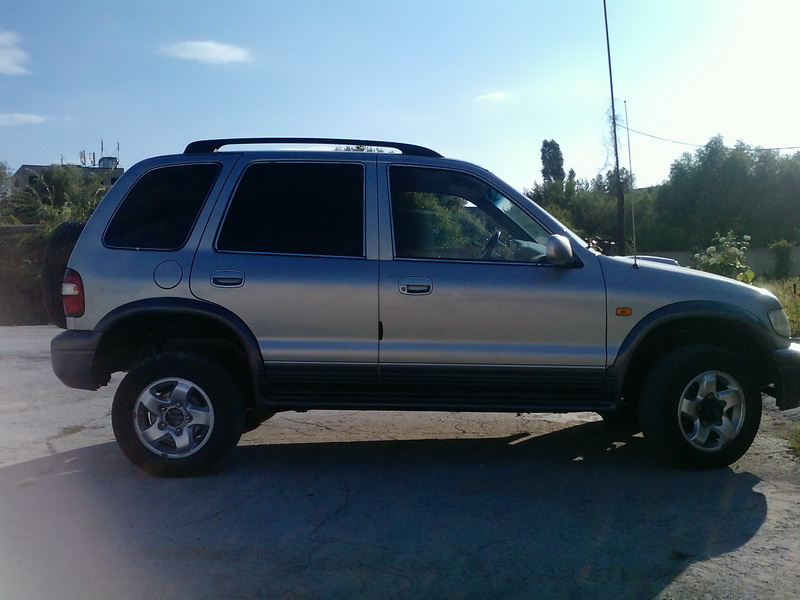

Всем здрасти,владельцем спортажа стал чуть больше 3 -х месяцев назад,но сразу решил что буду лифтоваться .сварил братский кронштейн ,сделал проставки на перед 3 см из капролона по чертежам с форума,купил задние пружины от опеля омеги караван (фиры csgerm&&mp;&&mp;mp;ny 14.774.335 прут 16м мм , по высоте не мерил но сравнил с родными высота примерно такаяже) Ну и воткнул это все на место. В результате получил смещеную панару сантиметров на 2 ,зад поднялся с 78см до 85, а перед с 76см до 80см, выглядит все это НЕ очень красиво (разница перед-зад в 5см), с панарой сразу же разобрался сделал регулируемую, Но кроме этого, самое главное, задняя подвеска стала работать не правильно.видимо амортизаторы(хоть и новые монро-32315) не справляются с упругостью этих пружин.

А мне нравится . biggrin.gif . А зад приподнят ? Так трое сядут и все вровень. biggrin.gif

на этой фотке лучше видна разница,
ага и что мне с собой постоянно троих возить,я вот думаю как бы мне это все исправить не возя с собой 3-их , или чугунную батарею в багажнике

не поможет это,у меня с 300 кг машина на Опелевских скачет

а у тебя какие задние амортизаторы стоят? у меня получается что они не то что бы скачет, а как будто выпуливает зад на ухабах , может кто сталкивался с этим и исправил себе ?помогут ли более жесткие амортизаторы?или будет вообще как на табуретке
