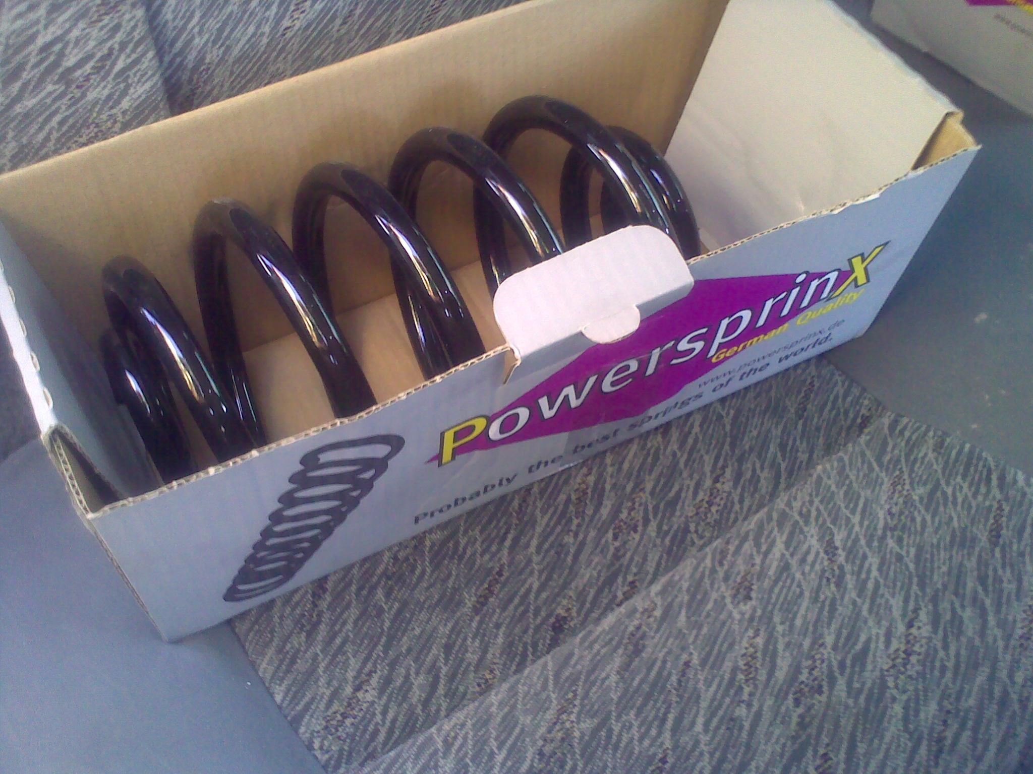

а ты как лифтанут? И что за монро можно модельку?
з.ы. Решил все же сзади обойтись без проставок, поэтому приобрел пружинки от опеля smile.gif
Ну так высоту пружин сравни, родная - 255 см ,потом лифт задка необходимый вычислишь. По передку все верно , проставка в 3 см дает 5-6 см лифта, отсюда и пляши.

дело не только в высоте пружин, а в жескости, эта намного толще и жесче. Поэтому она и без проставки даст неплохой лифт, ну там по ситуации будем смотреть, если же задок будет ниже передка, то придется наверное все же добавлять проставочку.

Согласен.
