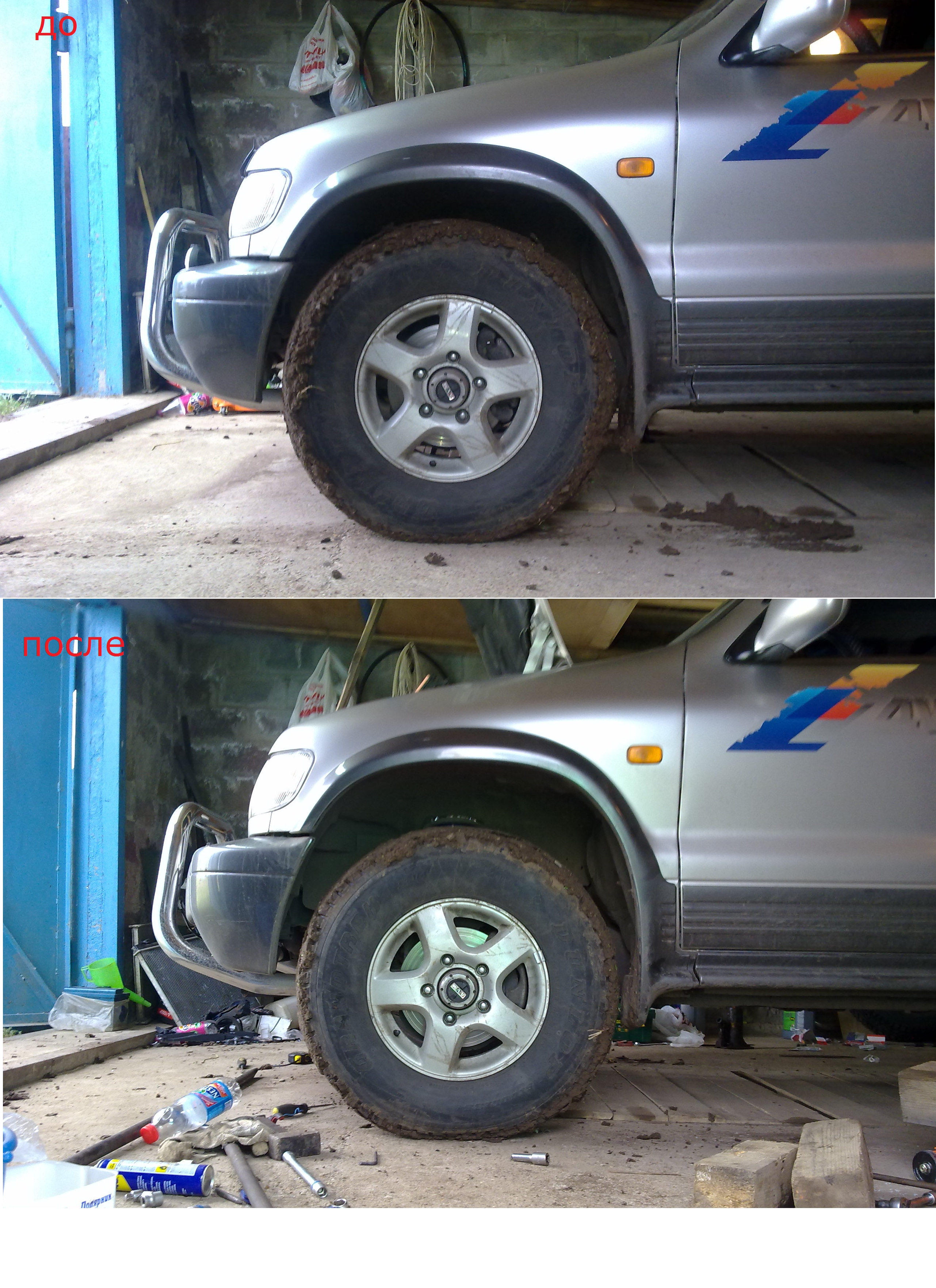

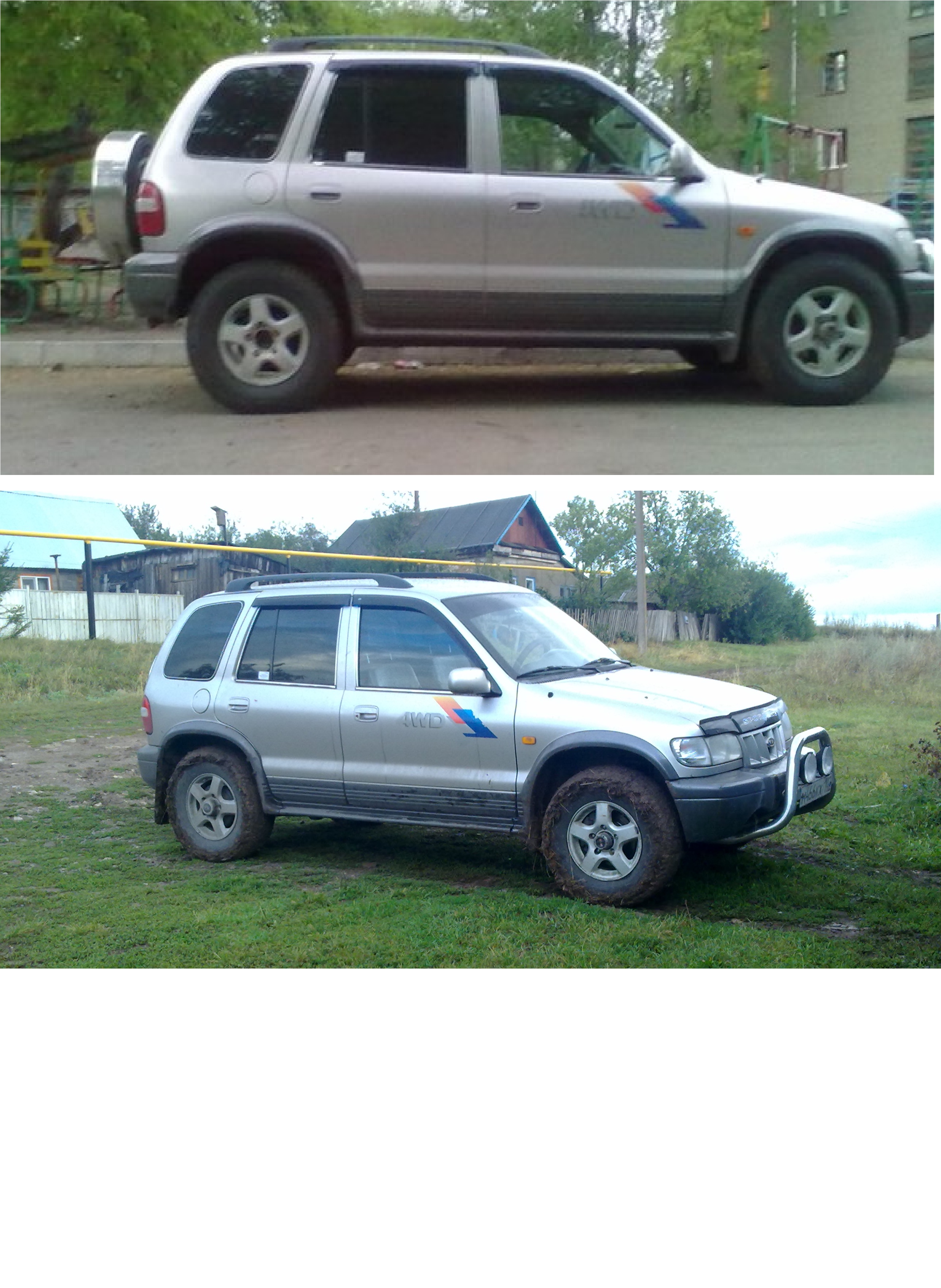

вот и я лифтанулсяя
и того до арки по переду.. + 6 см... было 79 счас 85 зад было 76 стало 82

Вован36
post Aug 28 2012, 09:27 AM
Сообщение #769
Сообщений: 1,274
Регистрация: 20-December 08
Из: Воронеж
Пользователь №: 5,806
Цитата(Алексей Лапонов @ Aug 28 2012, 03:38 AM) *
вот и я лифтанулсяя
А почему зад так низко получился? Как лифтанул?

Цитата(Вован36 @ Aug 28 2012, 05:27 AM) *
перед проставки из полеуретан 33 мм.... зад пружыны опель АСТРА!!! пруток 16 мм.. однородный.. и одна нексиевская проставка....
попа ниже потому что просела я ее весной делал...
колеса 235\75\15... но они какие то странный факт ширина как у 205 а высота как у 235\75

Цитата(Алексей Лапонов @ Aug 28 2012, 08:05 PM) *
перед проставки из капролона 33 мм....
проставочки из полиуретана?
Хабы Риф
Алексей Лапонов
post Aug 28 2012, 09:34 PM
Сообщение #773
Сообщений: 301
Регистрация: 2-June 11
Из: Уфа
Пользователь №: 9,612
место дислокации: Уфа
точно точно... чет о чем думал то и на писал..... поправил dumai.gif cool.gif
