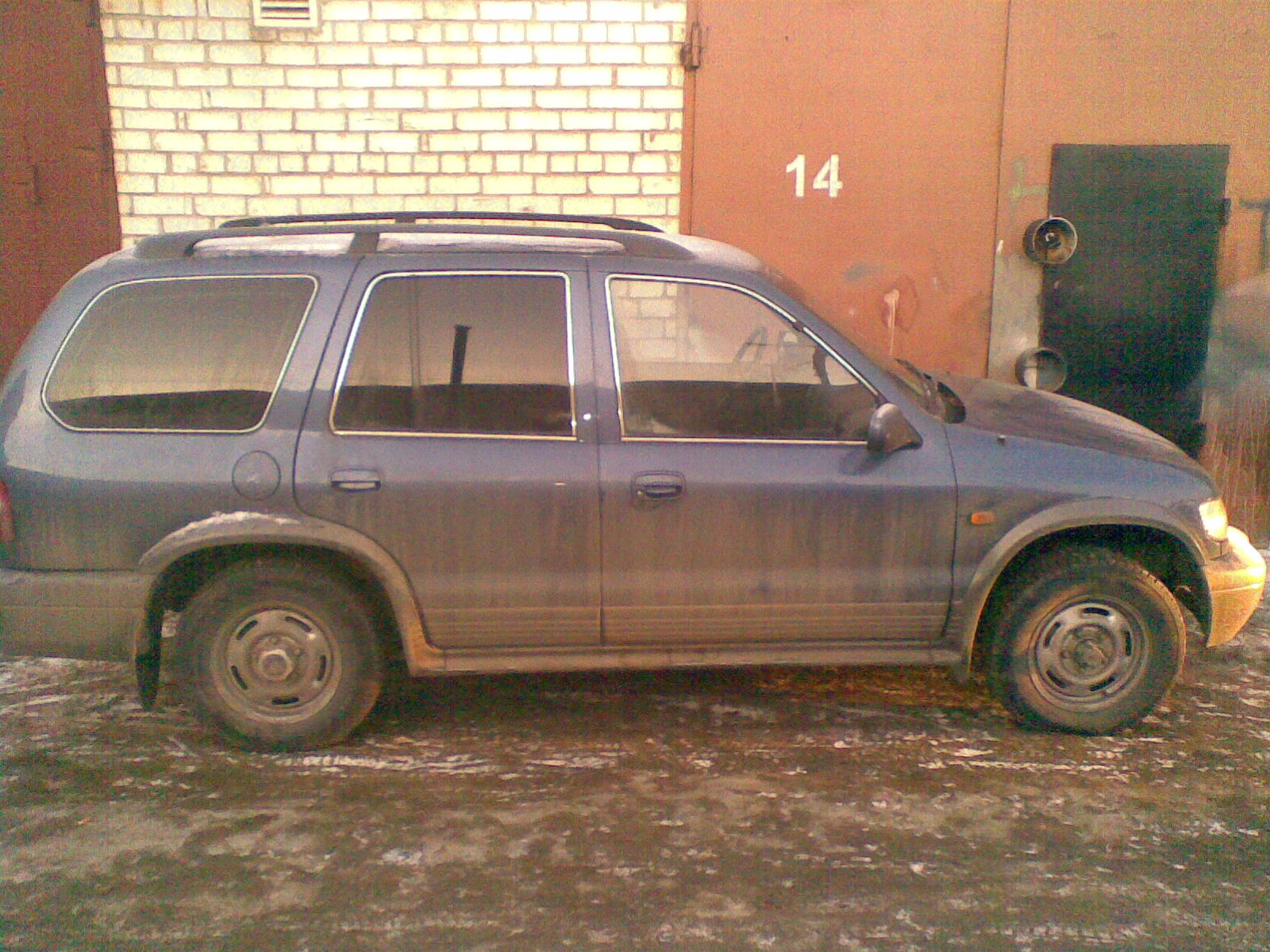

Перед: проставки 30мм, все родное.
Зад : проставки от нексии 30 мм,
удлинитель штока, Аммотры волговские
До
После
[/i]После лифта, стала не большая проблема: При входе в левый поворот на скорости, появляется не понятный стук. Но если с места налево разворачиваться ни какого стука нет.
[/b]На что обратить внимание?

Что-то мне кажется пружины у тебя мертвые dumai.gif Судя по фоткам после лифта он стал как сток на новых пружинах.
Померяй расстояние до арок сколько и на какой резине.

Пружины вроде нормальные. резина 205\70 r15

Померил сегодня расстояние от пола до арки везде получается почти 80см. Нормально?

Нормально, если тебе нравится, но только это как бы почти сток, на 235 у всех примерно 86-88см, отнимаем 2см и получится 84-86см.

Вчерашний снегопад у нас в городе показал, мне очень нравятся лифт rulez.gif Значит заменим пружины cool.gif . Как раз собираюсь 235 ставить, но не могу выбрать dumai.gif
