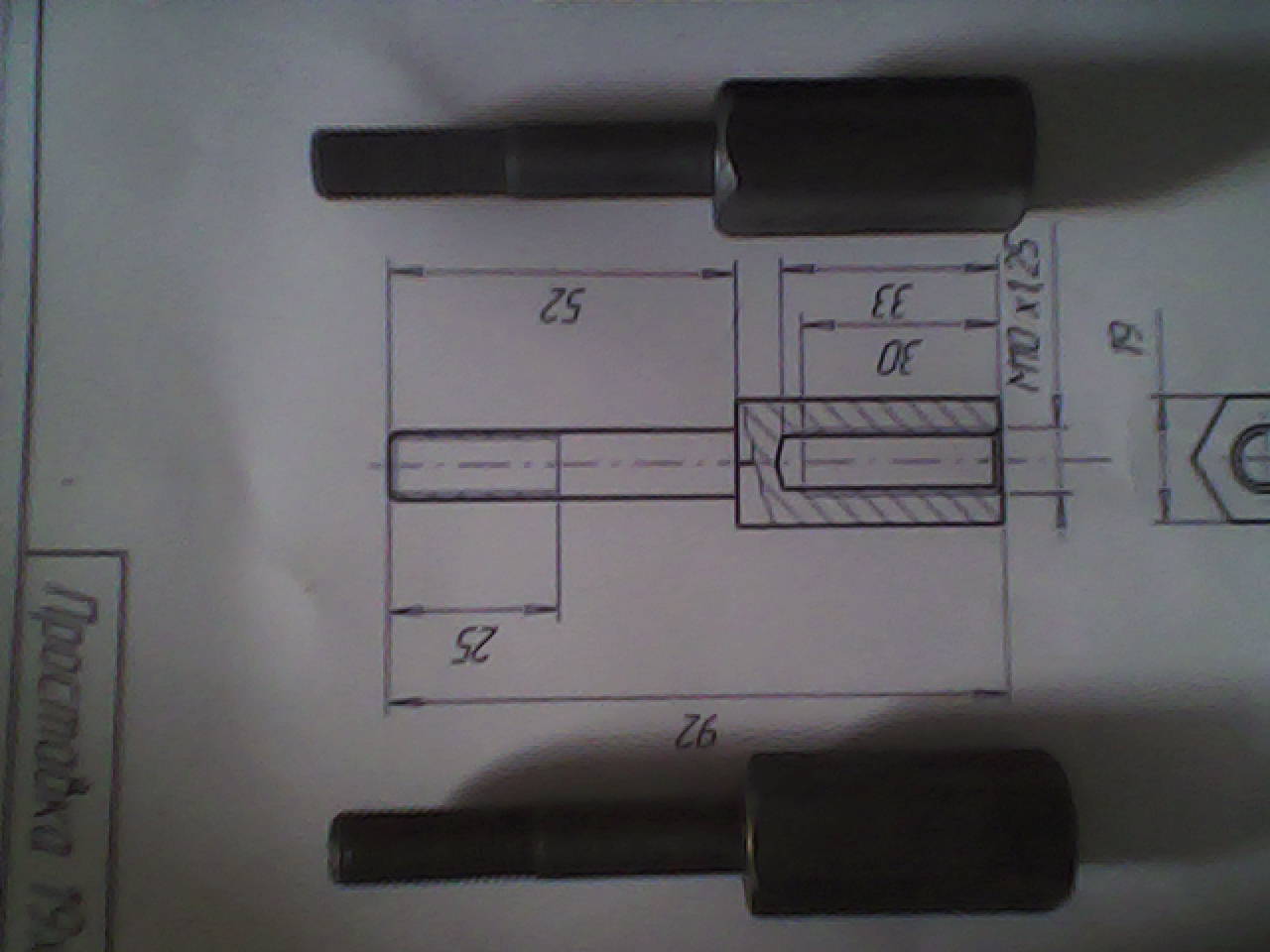

перед: новые спортяжные амморты Каяба (пр. 341394, лев. 341395) + проставка над стойкой в 2 сантиметра.
зад: спортяжная каяба (344359) с накруткой по чертежам с форума. Накрутку или часть резьбы амморта (сейчас уже не вспомню) пришлось немного подболгарить по месту.

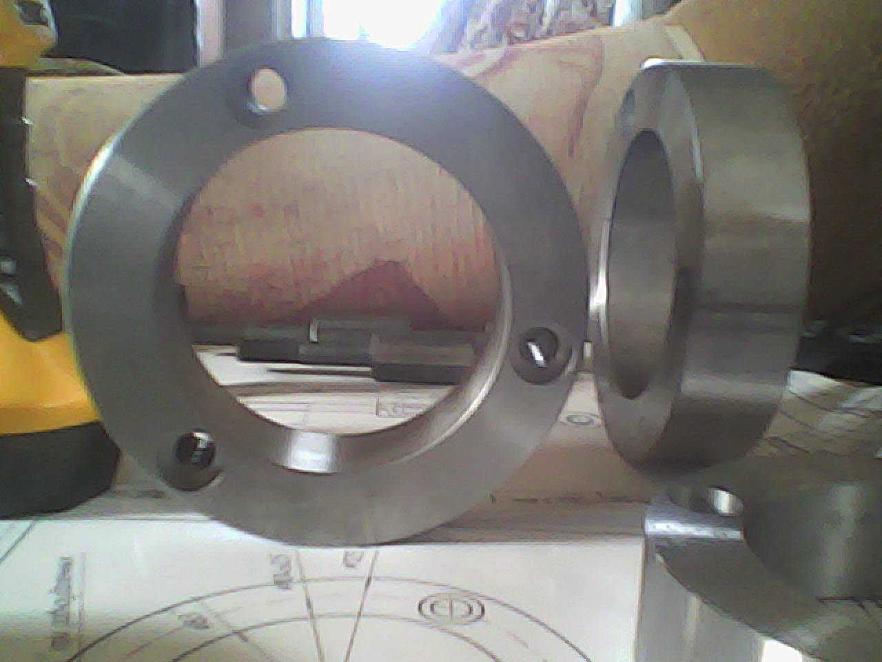

Это уже моя, когда пружины установлены.
Эти меры дали примерно 4 см лифта.
Далее следовал боди лифт в 3 см.

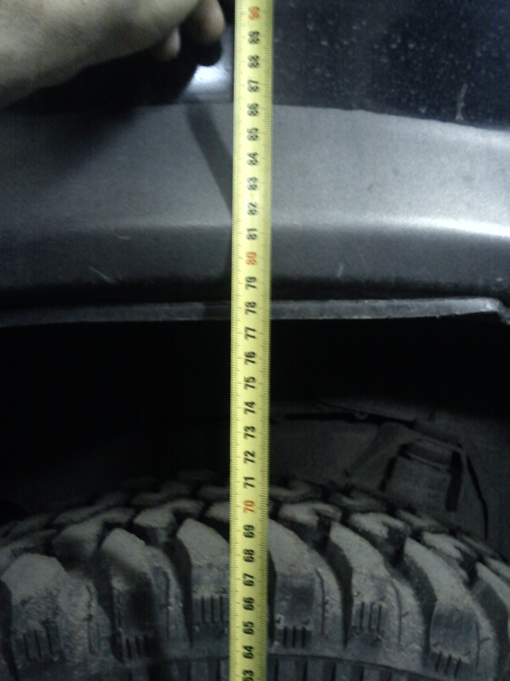

Стало: задние арки (усиленный лефорс от омеги караван) - 90 см. передние 96,5 см.
Просвет под передней защитой в честных 35 см на 30' колесах конечно завораживает smile.gif.
2. Было решено еще чуть-чуть отрезать (маленький кусочек) и снять проставку.
Пружина получилась в родной размер, но за счет своей жесткости давала необходимый лифт.
Теперь по аркам везде ровно 90 см.

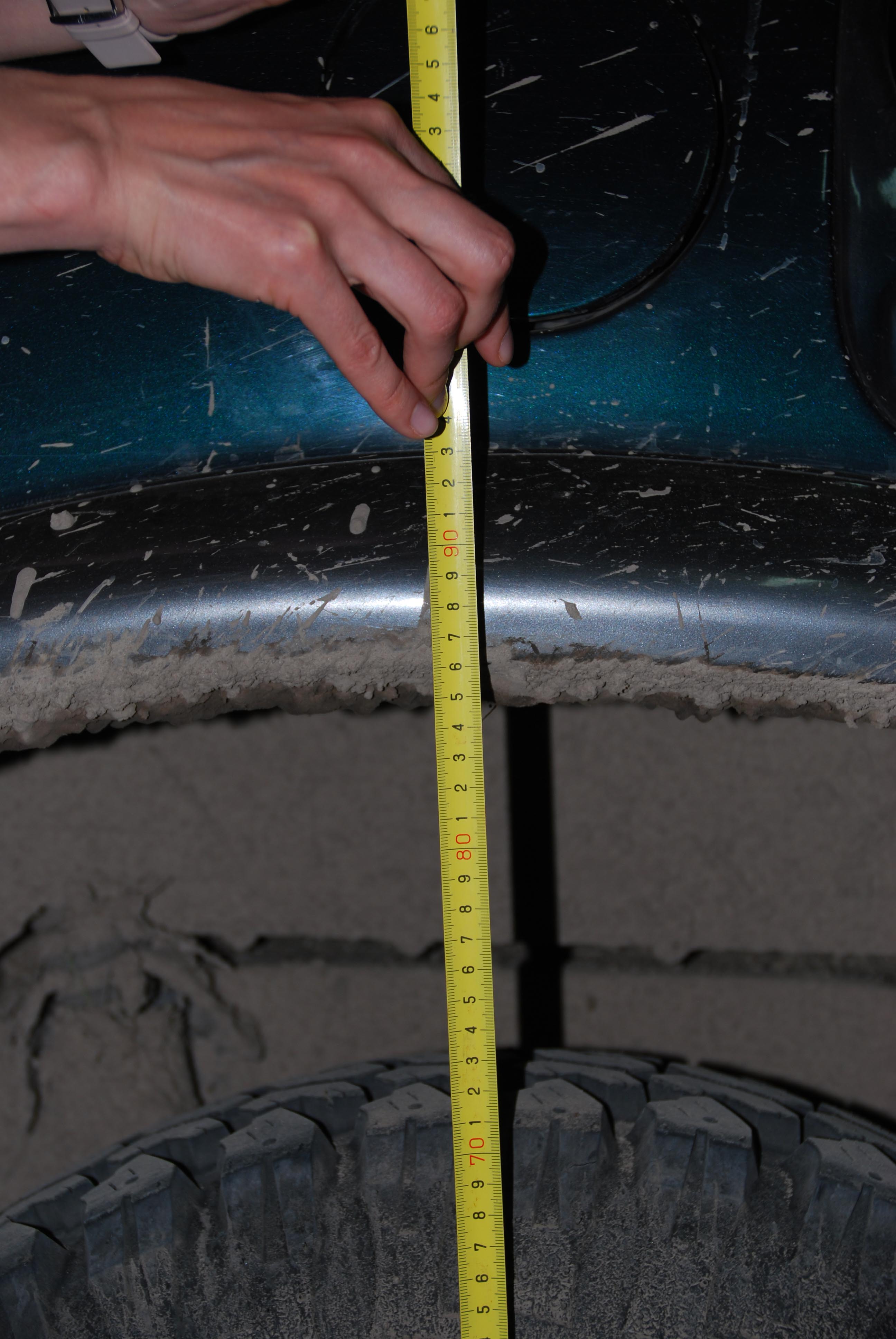

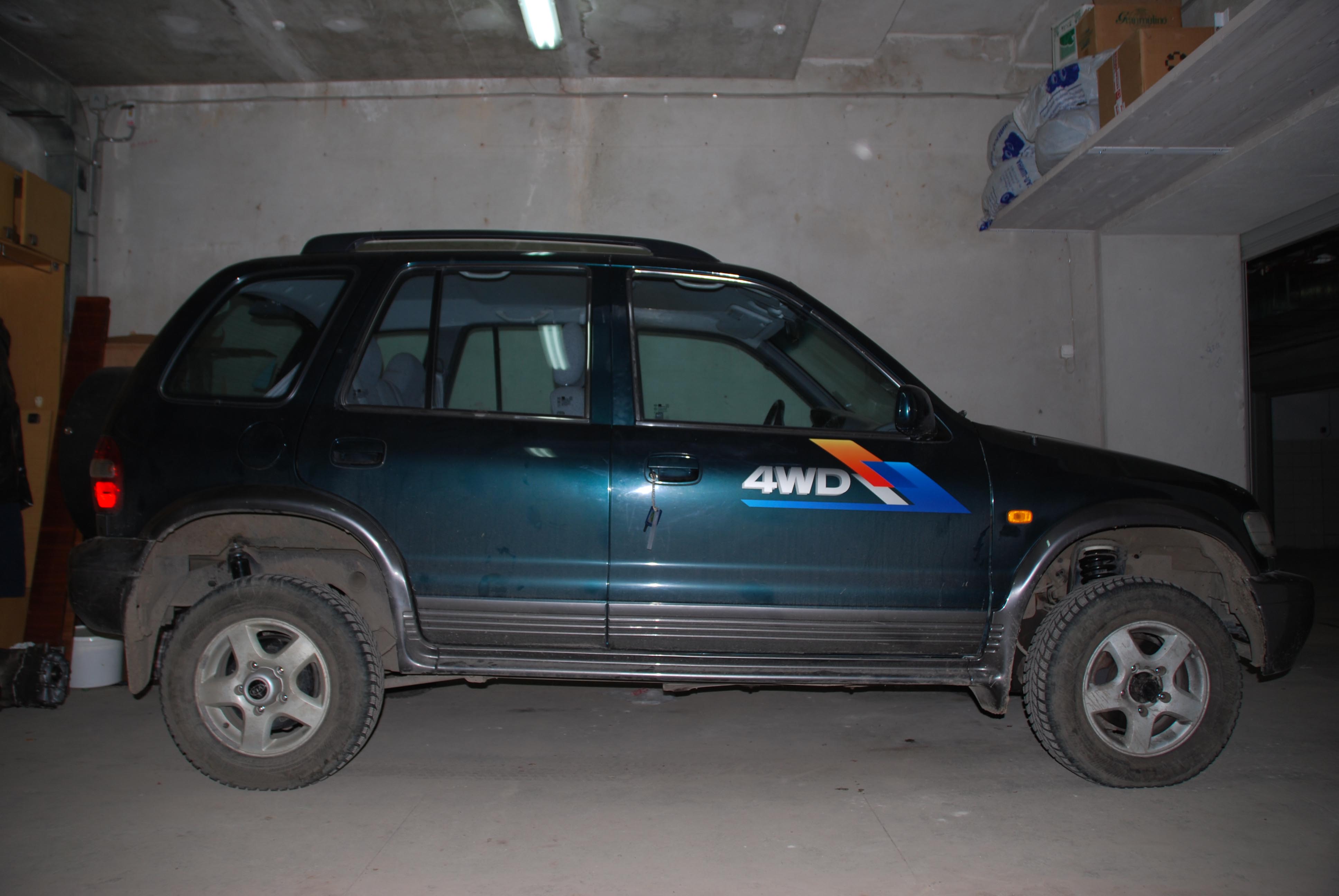

ВОТ И Я ЛИФТАНУЛСЯ B198.gif B198.gif B198.gif (Сбылась «мечта идиота»)
ПРИНИМАЙТЕ!!!!!!!!))))))))))))))))
На фото все видно (если у кого будут уточняющие, дельные вопросы – оглашайте! Срочное - лучше в личку).
Комменты:
Задние (стоковые) пружины были поломаны – у одной один хвостик, у другой оба!
Передние оставил стоковые – они в норме.
За негрунтовку проставок и братского не пинать! Виноват – прое…., когда вспомнил (перед самым ремонтом) – взял из дома аэрозоль, выехал к гаражам, что-бы покрасить, открываю крышку – ОПС!, а распылителя то НЕТ! … от других аэрозолей в машине не подошел ни один! …СУДЬБА! (да и на мой век хватит…)
В нижн. рычаге не стали менять длинный сайлент – мотивируя, что выпрессовывая можно рычаг кончить (у когонить опровержение или подтверждение есть?), а кулибничать им – мне дорого станет! Буду ждать, когда резину сайлента до металлического стука съест.
По той же причине не поменяли тросы ручника (от 08ки купил, 2 с лишним рубля за наши… – жаба задушила) – доберусь когда нибудь сам!
Впечатление от результата – КЛАСС!!!
Высоко сижу - … (только матушке сложно забираться, да половинка боится или юбку порвать, или вывиха челюстей у мужиков…..)
На трассе, по управляемости, даже намек появился на поведение моего бывшего Мерса, хоть и отдаленный..., на гдейдере, в т.ч. после гусиничной стиралки и на пересеченке, – Ок! в тч и РЕЛЬСЫ трамвайные на УРА!
Козления, кивков, кренов, раскачки – НЕТ (есть конечно несущественные - не напрягают, конечно если гонять в пределах разумного)! Осталась перестановка на продавленной колее, но это Пилики наверно…, больше грешить не на что.
Больше 110 пока не разгонялся, привыкаю к новому поведению, да и хорошей дороги еще не попалось.
Увод задн. моста в сторону от центра - не выявлено, другие величины – до арки (при обычной загрузке багажника): было/стало перед - 780/830, зад - 780/870.
Почти год на лифте:
- с тех пор ни разу не бусовал
- перестал обращать особое внимание на ямы, бугры и колеи....
- переставление на легкой асфальтовой колее - это от Пиликов (уже до 2,4 атм качал и 1,8 - разница есть, но не существенная), на зимней Ханкук такого нет!
- сильно не гоняю, крейсерская 90-100 км/ч - достаточно комфортно, до 130 пару раз разгонялся - но это только по хорошей дороге и отсутствии поворотов и ветра biggrin.gif , иначе - начинает управление напрягать.
Еще раз пояснения: (фото см нажав на ссылку на сообщение от 30.08.12г, там квадратик такой есть со стрелочкой biggrin.gif )
перед: пружины стоковые + проставка 28мм, аморты Монро, см фото,
зад: пружины новые опель караван усиленные + проставка, см. фото, аморты - тож монро - которые по каталогам + братский кронштейн (снизу аморта)

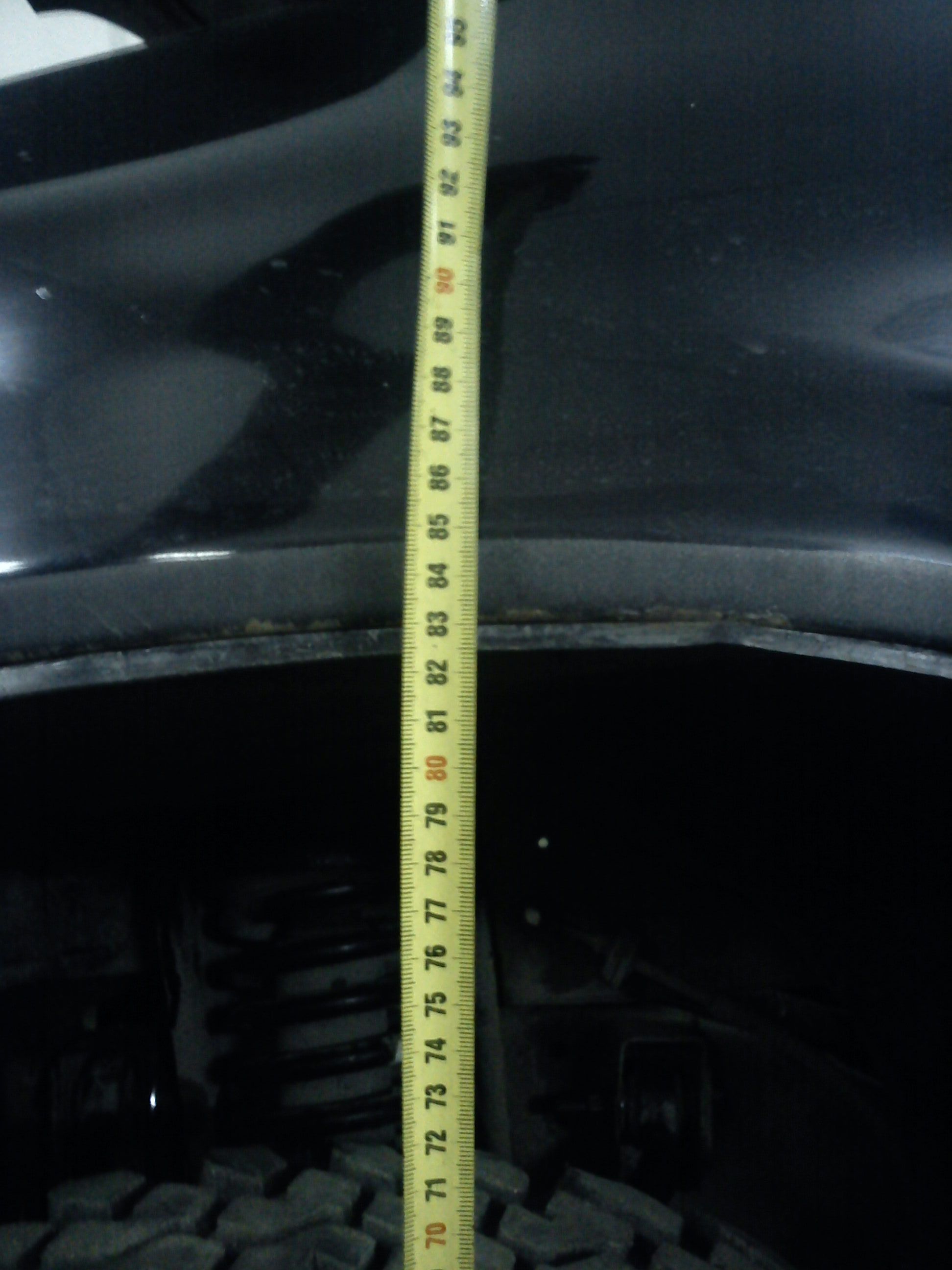

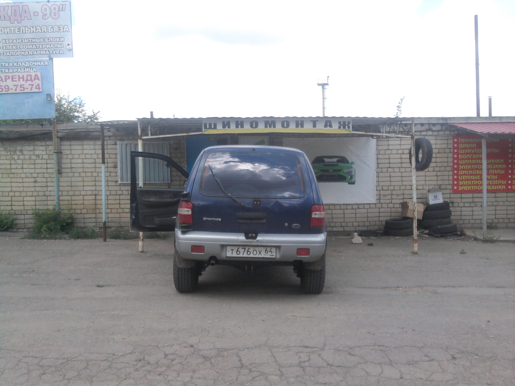

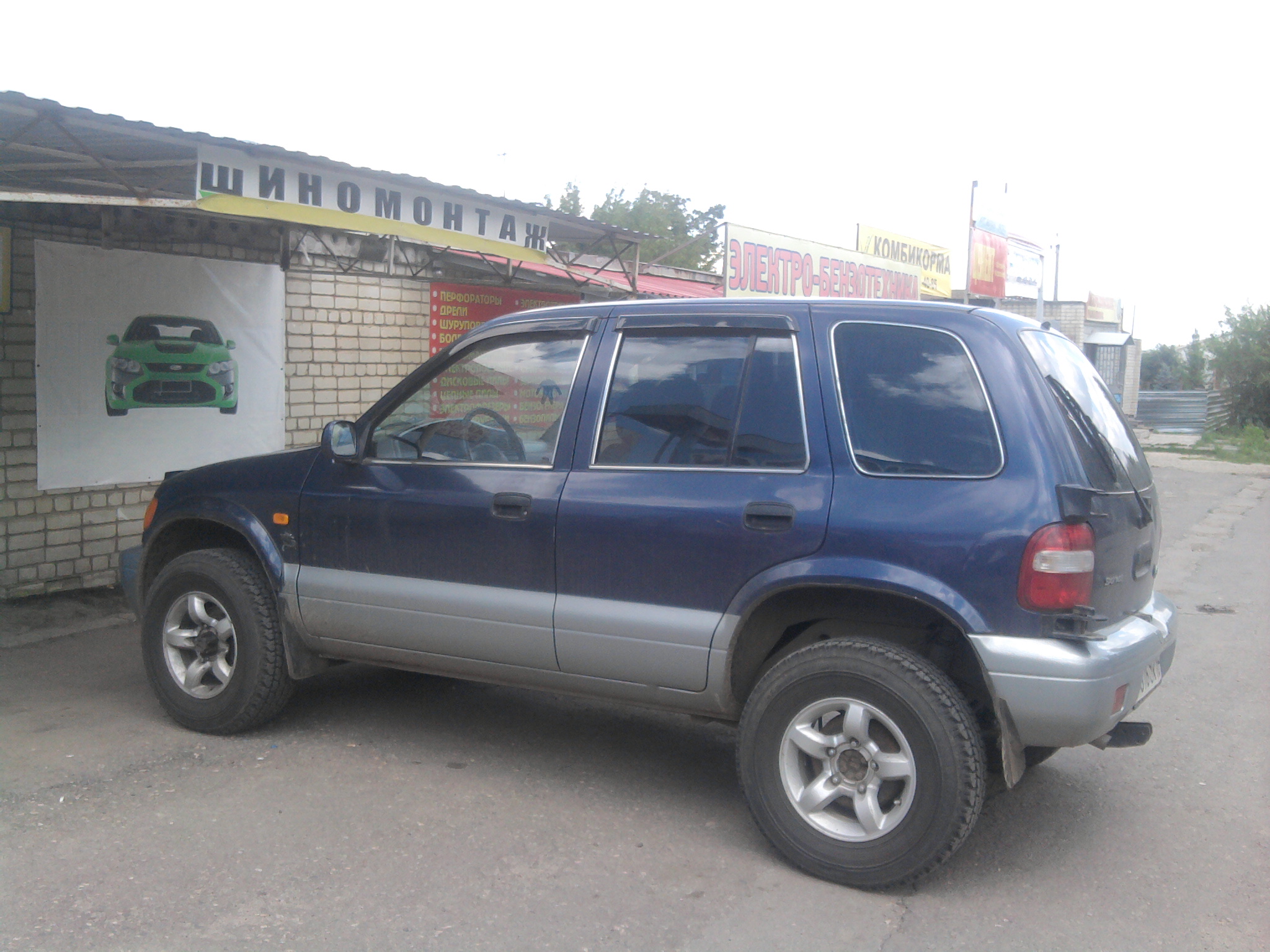

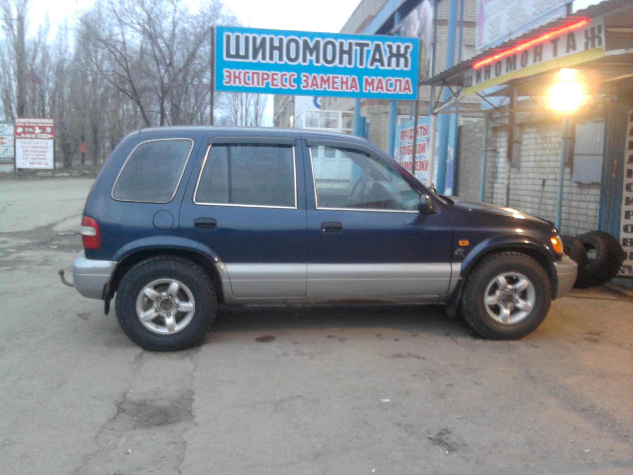

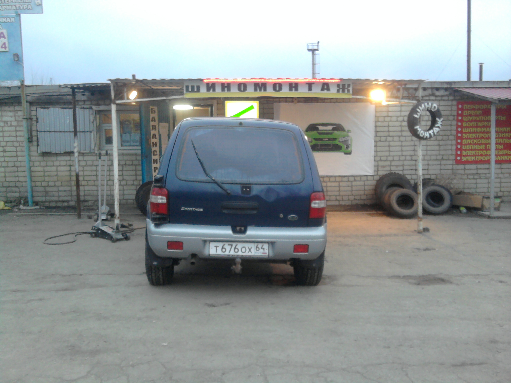

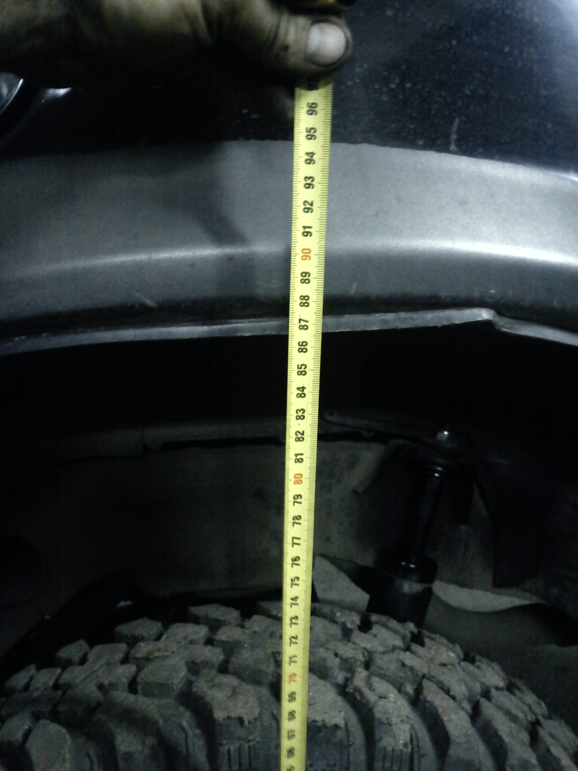

Ну вот и я лифтанулся. В Саратове спортики есть,но мало, а лифтанутых тем более 1-2 на всю деревню)
Так было. Прикрепленное изображениеПрикрепленное изображениеПрикрепленное изображение
С зимы начал покупать нужные запчасти. В итоге получил: Перед монро + волгопружина -2 витка + проставка 3 см. Зад пружины от опеля, аммо от ТЛК - Boge. Параллельно лифту поставил втулки вместо игольчатых, т.к. старых не было и был ужасный люфт.
Стало так.Прикрепленное изображениеПрикрепленное изображениеПрикрепленное изображение

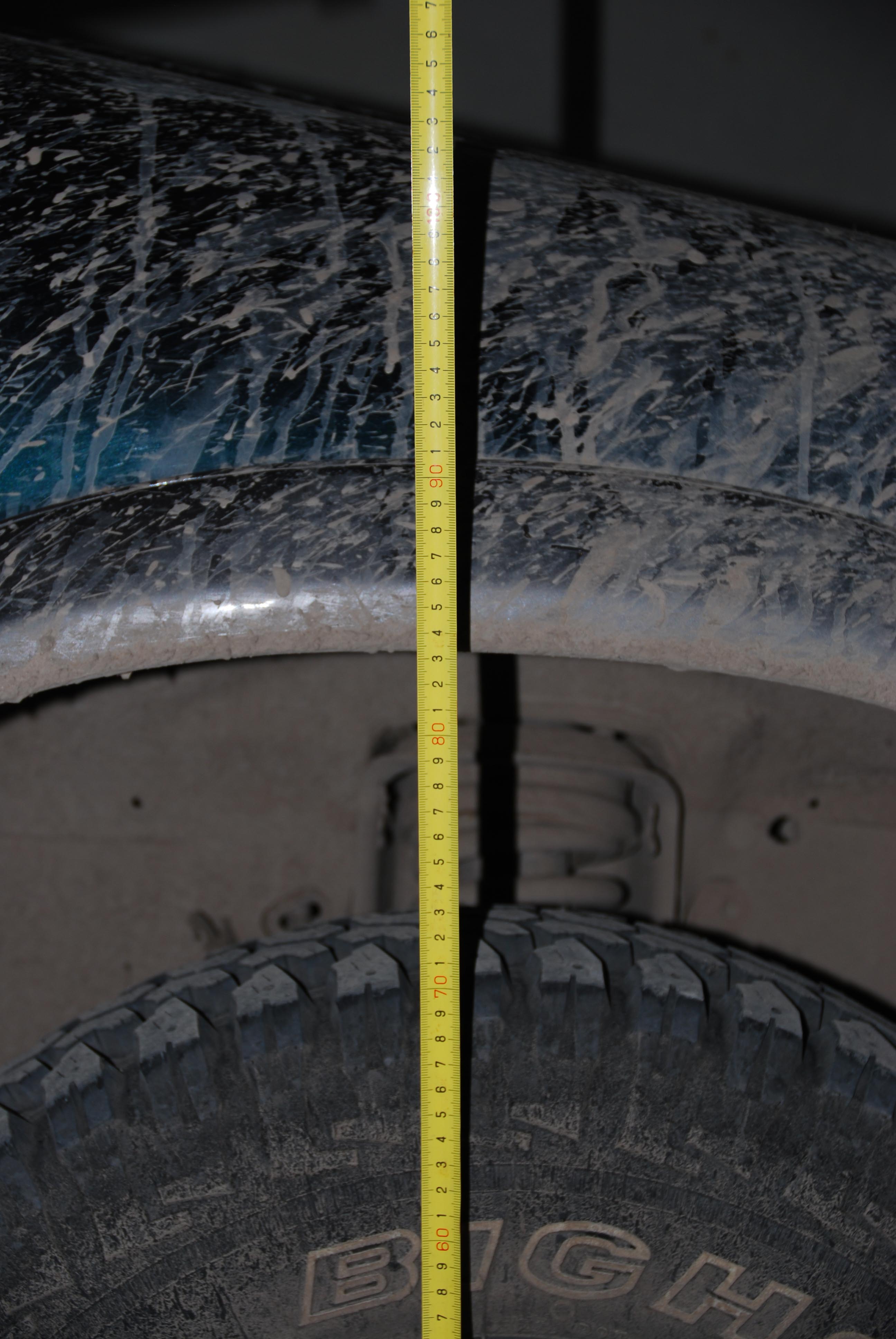

По началу по аркам было 89 см, со временем перед сел до 87, а зад нет. Характеристика передка радует, а вот с зад не очень, в багажнике все прыгает на кочках.

а я предупреждал тута , пружины от омеги НЕ канают!!! ,и не понимаю чего их так упорно тут рекомендуют , потрусил я свой позвоночник и нервы около месяца и снял

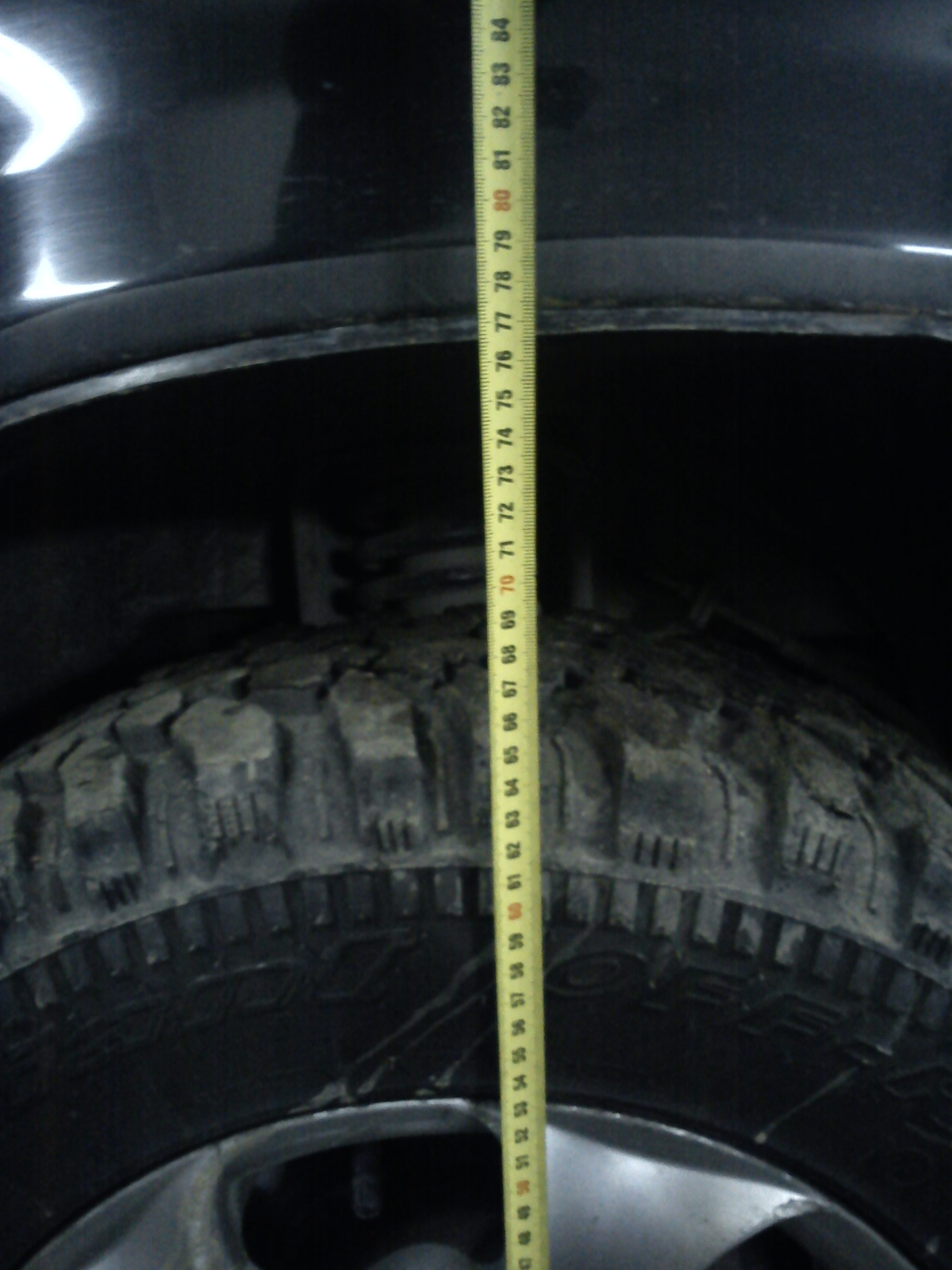

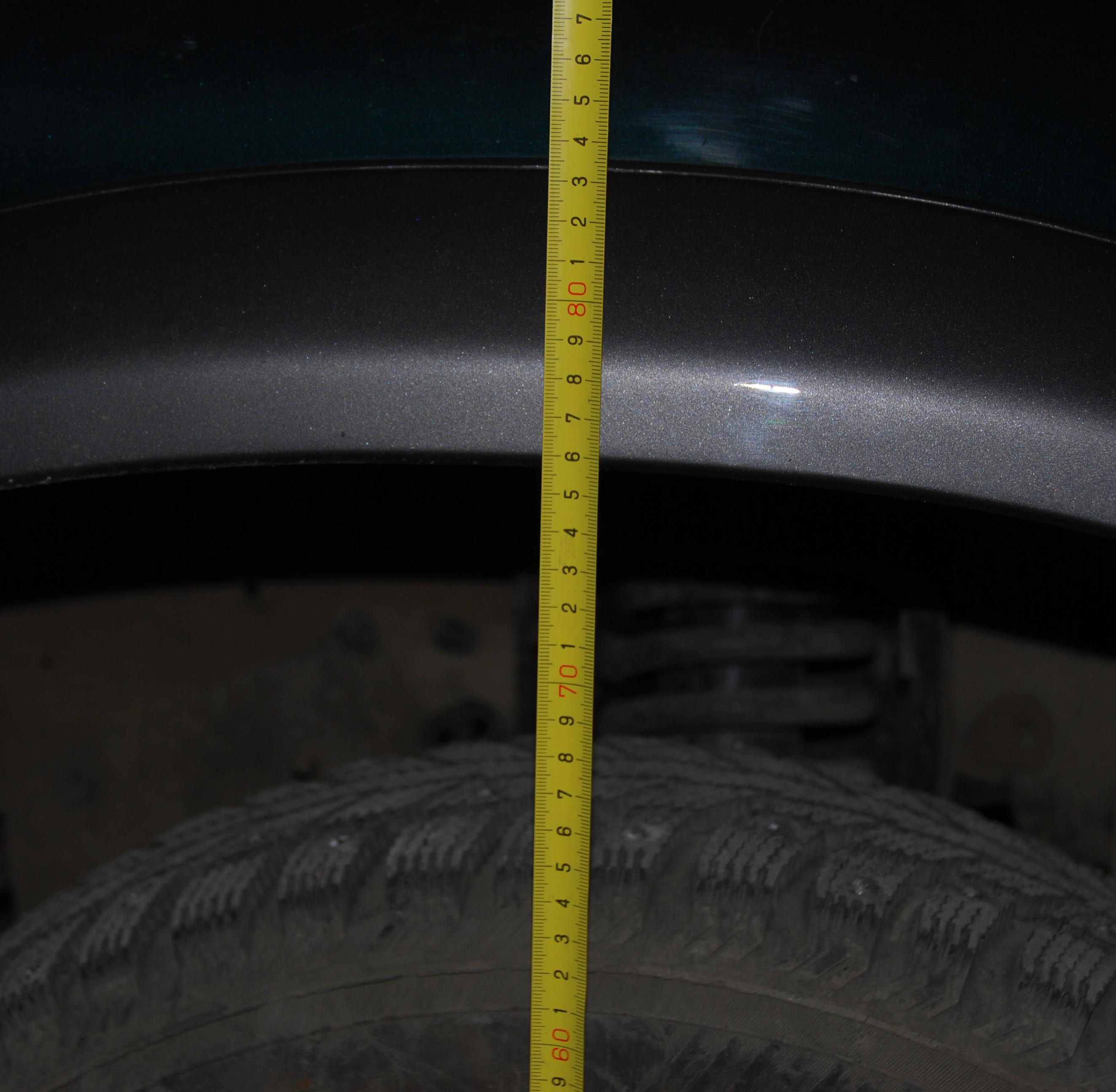

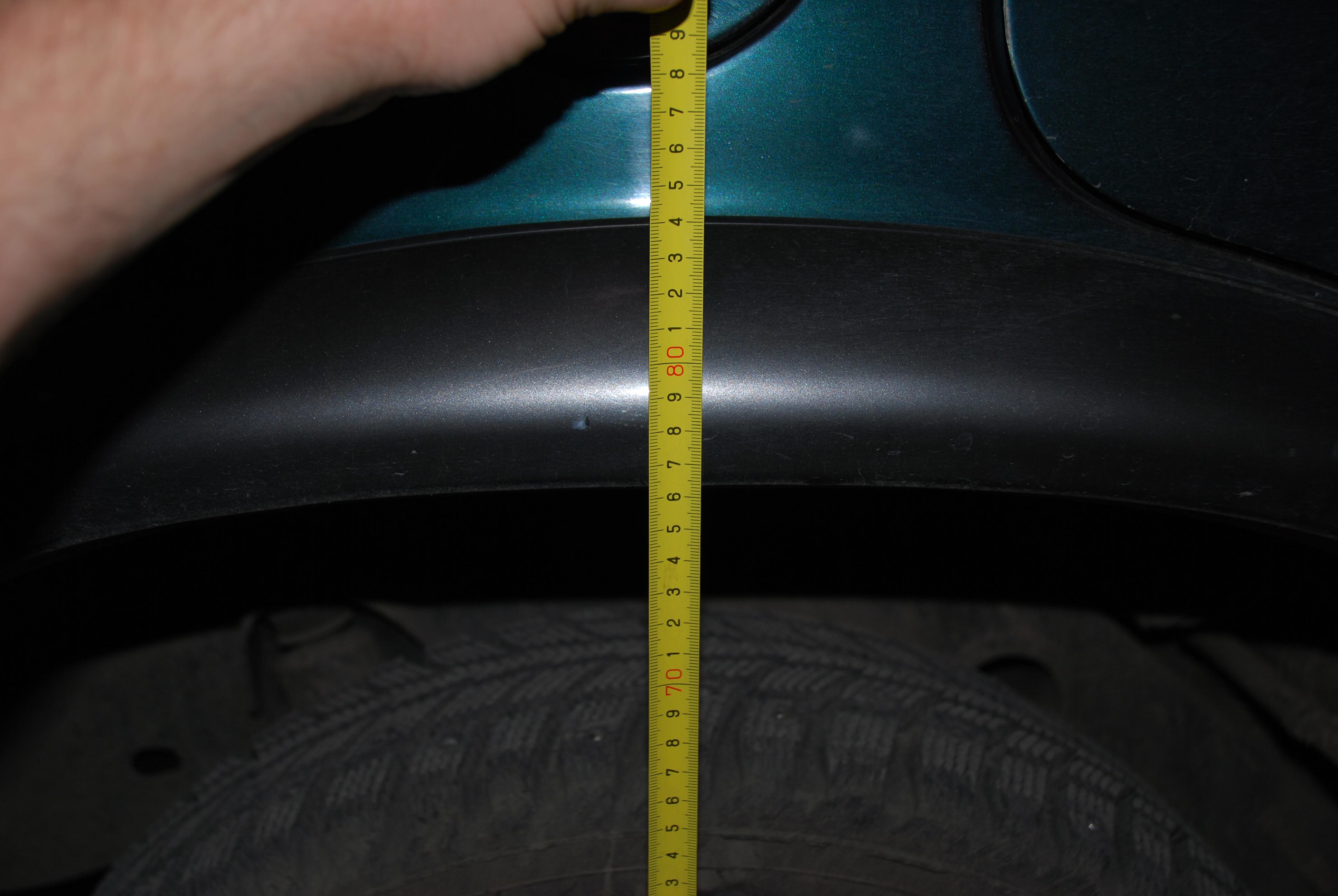

спереди: каяба эксель жо штатные пружины проставка 30 мм с фака Прикрепленное изображение
до Прикрепленное изображение после Прикрепленное изображение
сзади: каяба эксель жо добинсон+70 удлинитель с фака Прикрепленное изображение
замеряно на резине 205/70/R15

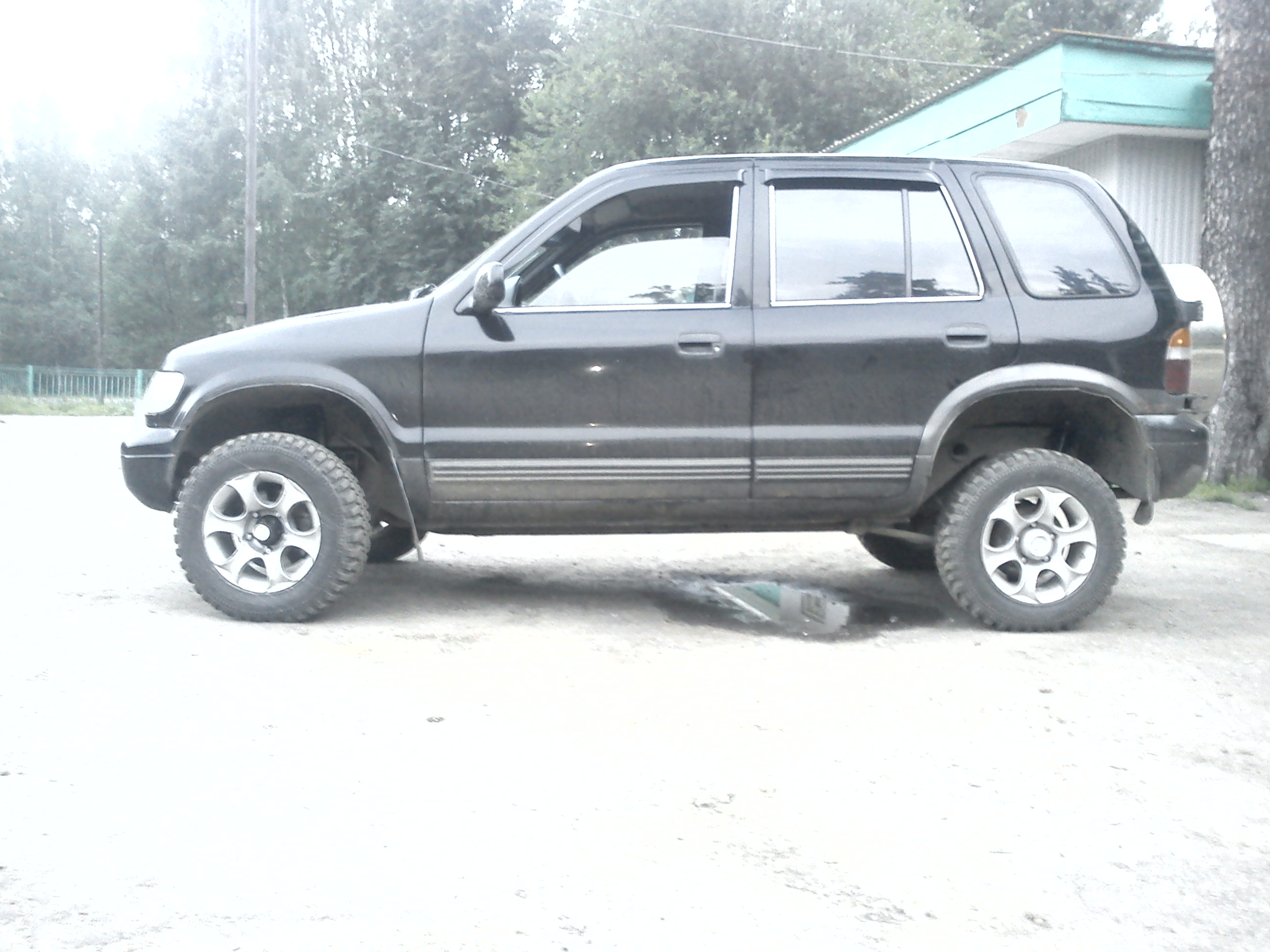

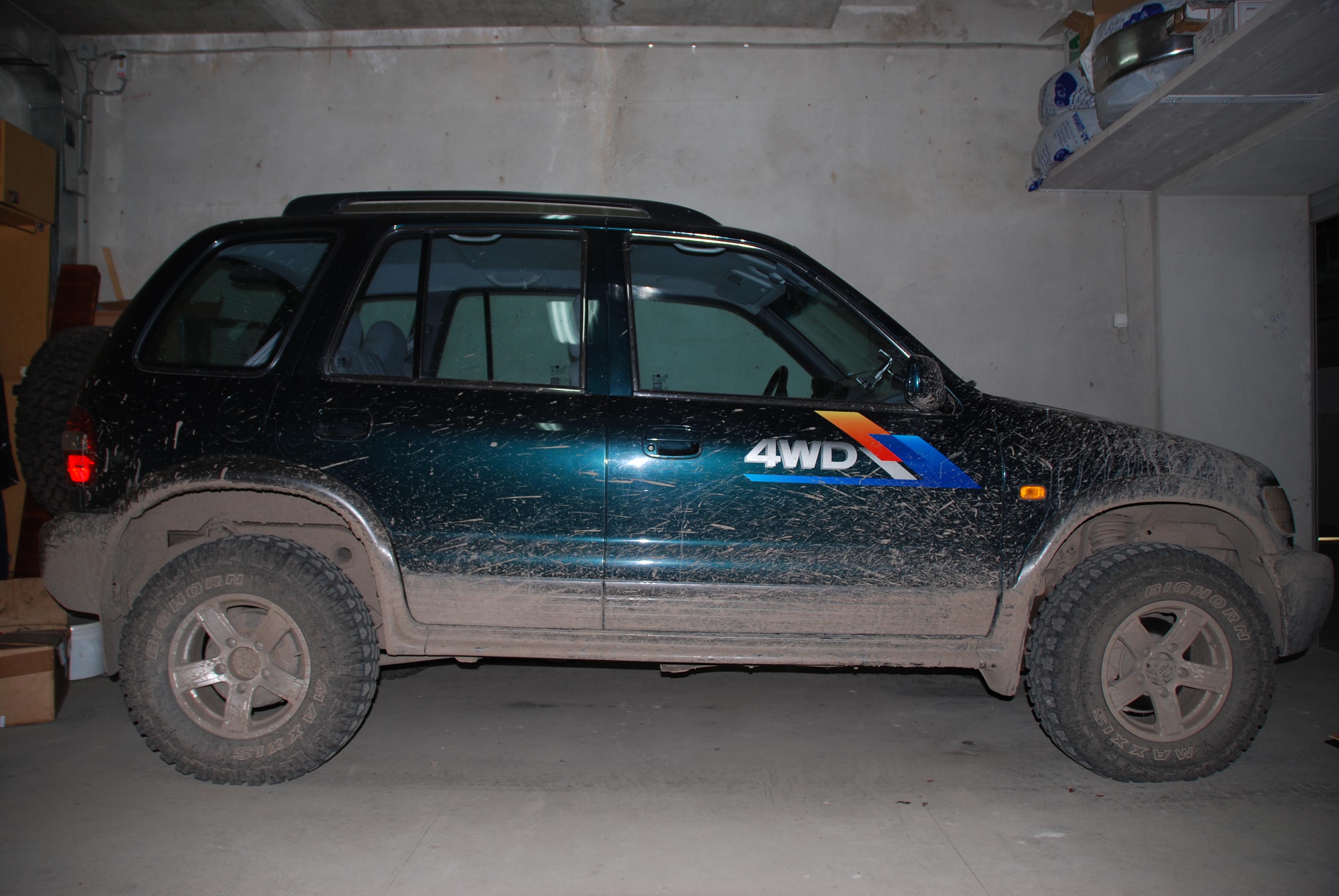

Вот, свершилось. Во-первых, всем огромное спасибо, кто советовал и помогал с ремонтом. Было так: зад - Прикрепленное изображение , перед - Прикрепленное изображение .
А стало так на старых колесах Прикрепленное изображение , а вот так на новых колесах уже после нескольких покатушек и утрясшихся пружин: зад - Прикрепленное изображение , перед - Прикрепленное изображение , ну и взгляд со стороны - Прикрепленное изображение .
Кроме лифта подвески к настоящему моменту, полностью защищено дно, поставлены механические хабы, ну и так по мелочевке... Полевые испытания показали, что необходимы расширители арок (над ними и колдую). В перспективе хочется шноркель (вот только от какой машины подойдет, колхозить не хочу?), съемный фаркоп, силовой бампер на перед с лебедкой... Еще раз всем спасибо. Вообще был удивлен внедорожными возможностями автомобиля. За счет своего малого веса, машина была достойным конкурентом заряженным крузакам...

post Sep 20 2013, 09:20 PM
Сообщение #854
Цитата(удав @ Sep 20 2013, 09:14 PM) *
поползав под машиной около дня поставил проставки 30мм под перёд и волговские пружины-1,5 витка.....с сзади были ранее поставлены пружины от опеля.
сел проехал...как на овтобусе . смотрю на всех свысока. никуда не ведёт,но сгоняю проверить схождение. правда не совсем быстро удалось привернуть стабилизатор.....как то напряжённо пришлось помогать монтажкой. будем смотреть + и -
а фото???)))
удав
post Sep 20 2013, 09:29 PM
Сообщение #855
Сообщений: 421
Регистрация: 30-December 12
Из: Кировская обл.
Пользователь №: 11,437
завтра, если смогу вставить.....не прбовал на этом форуме ещё
удав
post Sep 21 2013, 01:58 PM
Сообщение #856
Сообщений: 421
Из: Кировская обл.
post Sep 21 2013, 02:06 PM
Сообщение #857
Цитата(удав @ Sep 21 2013, 01:58 PM) *
вроде как зад ниже??? или стоит не ровно???))) а те что 20 мм не устроили чтоль проставки???))) с ними б ровнее было)))
VMA
post Sep 21 2013, 02:20 PM
Сообщение #858
Сообщений: 211
Регистрация: 11-January 13
Пользователь №: 11,485
место дислокации: Saratov
Ну да, что то зад низковат, у меня наоборот выше...
А по поводу стабилизатора, народ жалуется, что отрывает его нахрен.
,=====o00o
//___l__,\____\,___
l_--- \___l ----[]lllllll[]
_(o)_)___(o)_)--o-)_)
Drive2.ru
удав
post Sep 21 2013, 02:53 PM
Сообщение #859
Сообщений: 421
Из: Кировская обл.
стоит не ровно...
стоят посланные 20мм проставки но на них ещё 10 мм кордовые из тр.ленты проставочки поставлены= итого 30мм.
http://i.pixs.ru/storage/4/3/1/PICT0843JP_...898_9124431.jpg
так ровнее стоит
post Sep 21 2013, 02:54 PM
Сообщение #860
Цитата(удав @ Sep 21 2013, 02:50 PM) *
стоит не ровно...
а вон оно как))) понятно)))
