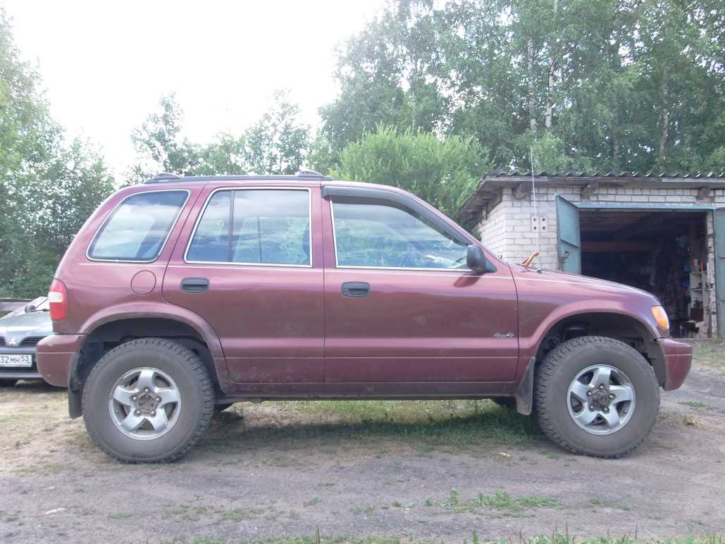

Наконец и у меня руки дошли до лифта.
Было: зад-78 см перед-76 см (от земли до крыла) Стало: зад и перед 85 см Сделано с помощью проставок. Замена передних пружин и амо. Колеса кама пилигримм 235*75*15 -------------------- Американец, 2000 г.в. 16 кл. АКПП

Наконец и у меня руки дошли до лифта. Было: зад-78 см перед-76 см (от земли до крыла) Стало: зад и перед 85 см Сделано с помощью проставок. Замена передних пружин и амо. Колеса кама пилигримм 235*75*15 задние амо не трёт? -------------------- кореец, 1997г, бензин, механика, 16 кл., короткий, лифт подвески +50мм

задние амо не трёт? -------------------- Американец, 2000 г.в. 16 кл. АКПП

Есть немного, но это вроде как к лифту не относится. Нужно диски менять на большие с вылетом. Но это следующий этап. относится -------------------- кореец, 1997г, бензин, механика, 16 кл., короткий, лифт подвески +50мм

когда попу поднимаешь- мост смещается вправо. -------------------- Американец, 2000 г.в. 16 кл. АКПП

Чтобы не смещался вправо нужно делать регулируемую тягу панара( Регулируемая тяга панара). Меня больше волнует кронштейн этой тяги. Очень близко к амо, наверно болгарить придется. Да, про регулируемую я читал но -------------------- кореец, 1997г, бензин, механика, 16 кл., короткий, лифт подвески +50мм
