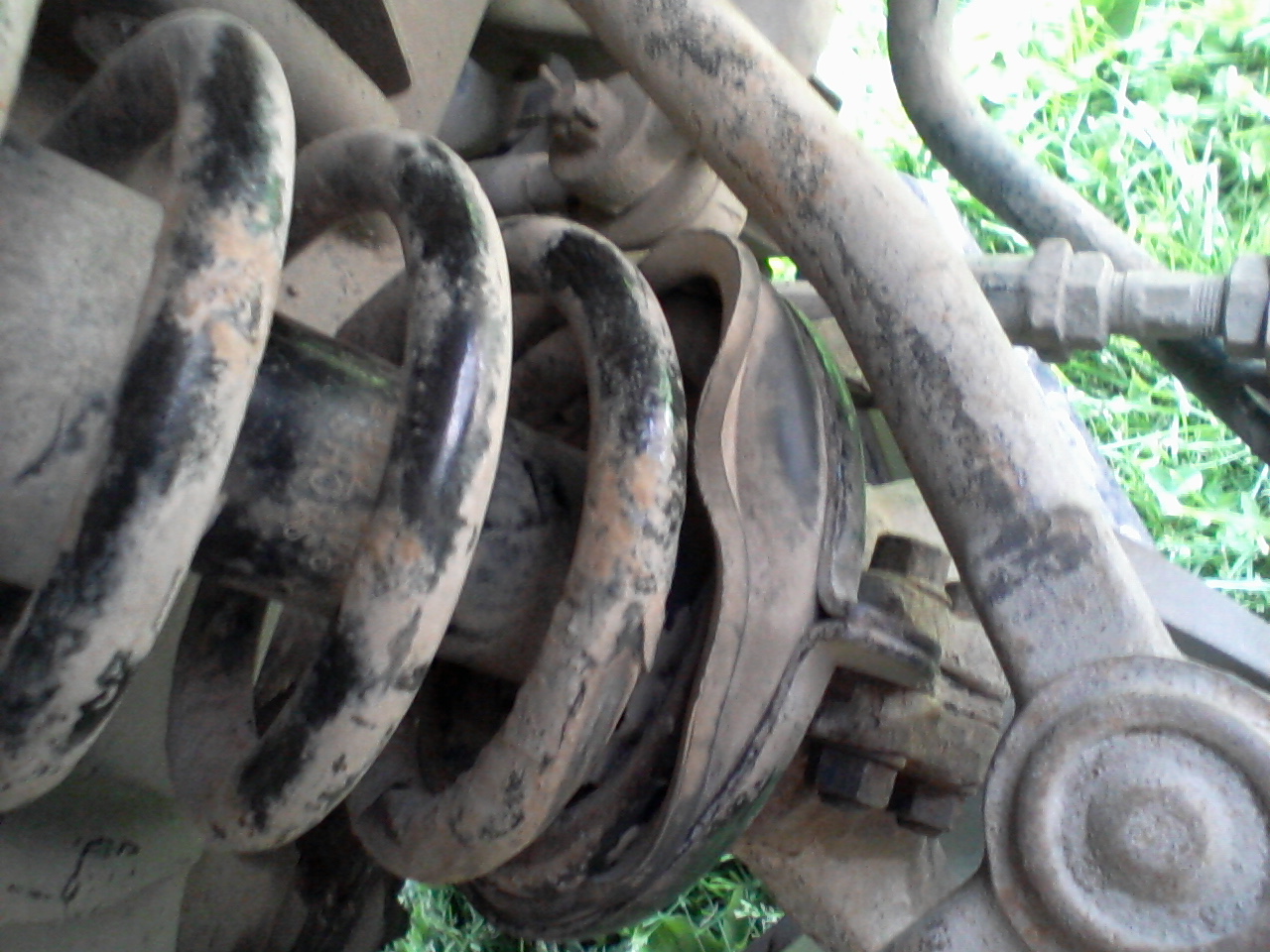

Наконец-то и у меня руки добрались до лифта подвески. Сзади проставка по чертежам с ФАКа и братский кронштейн от туда жеПрикрепленное изображение Прикрепленное изображение
Спереди проставка из чернухи 3см. Пружины и аморты родные. Удлинённые шпильки тоже делали по чертежам с ФАКа, но то ли чертёж неточен, то ли токарь промахнулся с размером накатки, в итоге пришлось немного рассверлить отверстия в верхней чашке стойкиПрикрепленное изображение
Стяжки самолепные, чем богатыПрикрепленное изображение
Верхние рычаги за чашки не задевают, вилки пыльники тоже не трутПрикрепленное изображение Прикрепленное изображение Прикрепленное изображение Прикрепленное изображение Прикрепленное изображение
Удлинители стоек стабилизатора оказались длинноваты (при выворачивании руля в крайние положения стаб задевал рулевые рычаги), обрезал их на 15мм. Теперь всё пучком.
Теперь высота по аркам: спереди- 86см, сзади- 88см. Прикрепленное изображение

Ну усё-готовь бабосиков на новые верхние рычаги-шаровая недолго проживёт B020.gif
biggrin.gif Да они ещё не особо старые smile.gif А так да, знаю про эту беду. Старые в гараже лежат, придётся тоже под съёмную шаровую их колхозить h975g.GIF

да я даже не про саму шаровую,а про пыльник-накачай туда нигролу:разогрей чуток на огне(горелкой в консервной банке)-далее шприцом прям через пыльник задави туда(примерно 10 кубиков) B020.gif

Не беспокойся! wink.gif - это до поры до времени... Вот разобьется немного верхняя шаровая и будет стойка бить по пыльнику при вывешивании колеса. И здесь уже как повезет - или прорвет или будешь ездить долго и счастливо wink.gif
Тут, увы, все наши машины одинаковы.
Мне, можно сказать, "повезло" - у меня после установки проставок в 30мм над стойками внутренние пыльники не рвались сразу, но в течение семи лет на правом все-таки стали появляться микроразрывы, через которые начала просачиваться смазка изнутри.
Теперь с удлиненными вилками и БЕЗ проставок - все нормально.
