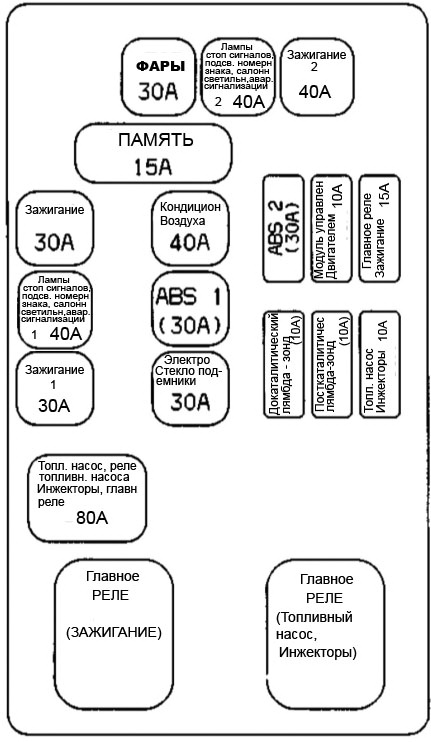

Где под капотом в районе аккума можно взять плюс после замка зажигания? Ну так чтобы пол машины не разбирать... dumai.gif
post Apr 26 2009, 10:00 PM

Один конец обмотки реле на корпус, второй конец обмотки реле на термодатчик, второй конец термодатчика на цепь, где появляется напряжение при включении зажигания. Такую цепь нужно поискать в блоке предохранителей и реле под капотом. Просто тестером померять, где появляется напряжение при включении зажигания. Большой нагрузки обмотка реле не добавит, так что не обязательно это должна быть сильноточная цепь.

Именно в этом и был вопрос. Где взять 12 вольт после замка для подачи на управление (слаботочную цепь) реле.

Я и написал ГДЕ.
Вот блок предохранителей, посмотри тестером цепи помеченные как "Зажигание".

Вов, плюс(от зажигания) найти не проблема, например гланое реле.
