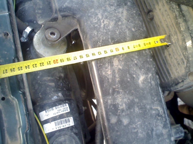

Вентилятор дополнила рамка от газели (с длинными ушам-которые были порезаны во благо).
После долгих мучений - вентилятор встал на родной диффузор следующим образом:
Дальше началась разборка существующей системы охлаждения.
Перво-наперво, была выкинута вискомуфта (оказавшаяся более-менее живой), и ее кронштейн (оказавшийся мертвым в плане подшипников).
На рынке был подобран более короткий ремень генератора - с учетом выкинутой вискомуфты (вместе со шкивом естественно):
В уазовском отделе рынка был приобретен тройник с входом под датчик,который занял место в верхнем патрубке радиатора.
Датчик от жигулевской классики - уазовский больно низок по температуре включения.
После некой камасутры даффузор с вентилятором был водружон на место.
Ну собственно - с механической частью - все. Проблемы минимальны.
