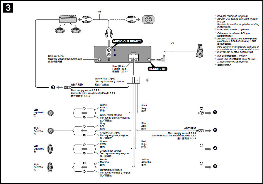

vlad04sport   У меня SONY CDX-R3300EE - тоже антенна выдвигаетс...   May 6 2009, 10:33 PM
Mark_KA   Поподробнее можно? У меня такая же - Xpidb! е...   May 10 2009, 04:35 PM
vlad04sport   Ага. Такая. Вот схема подключения. Спасибо...   May 11 2009, 08:41 PM
vlad04sport   Насколько я понял, неправильно. Вы подключились к...   May 22 2009, 10:34 PM

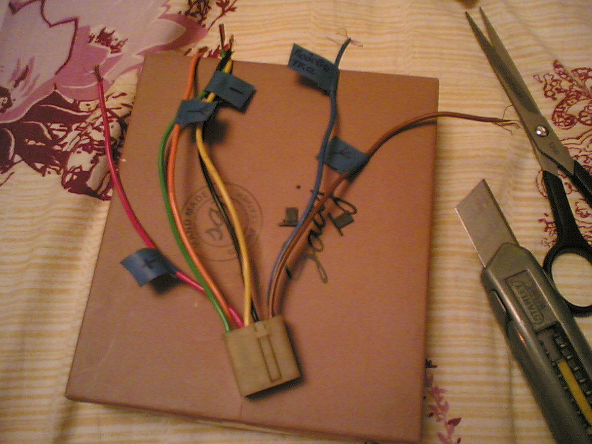

КАА   Вот мой фотоотчет ремонта антены 1 часть изготовле...   Jun 1 2009, 04:38 PM

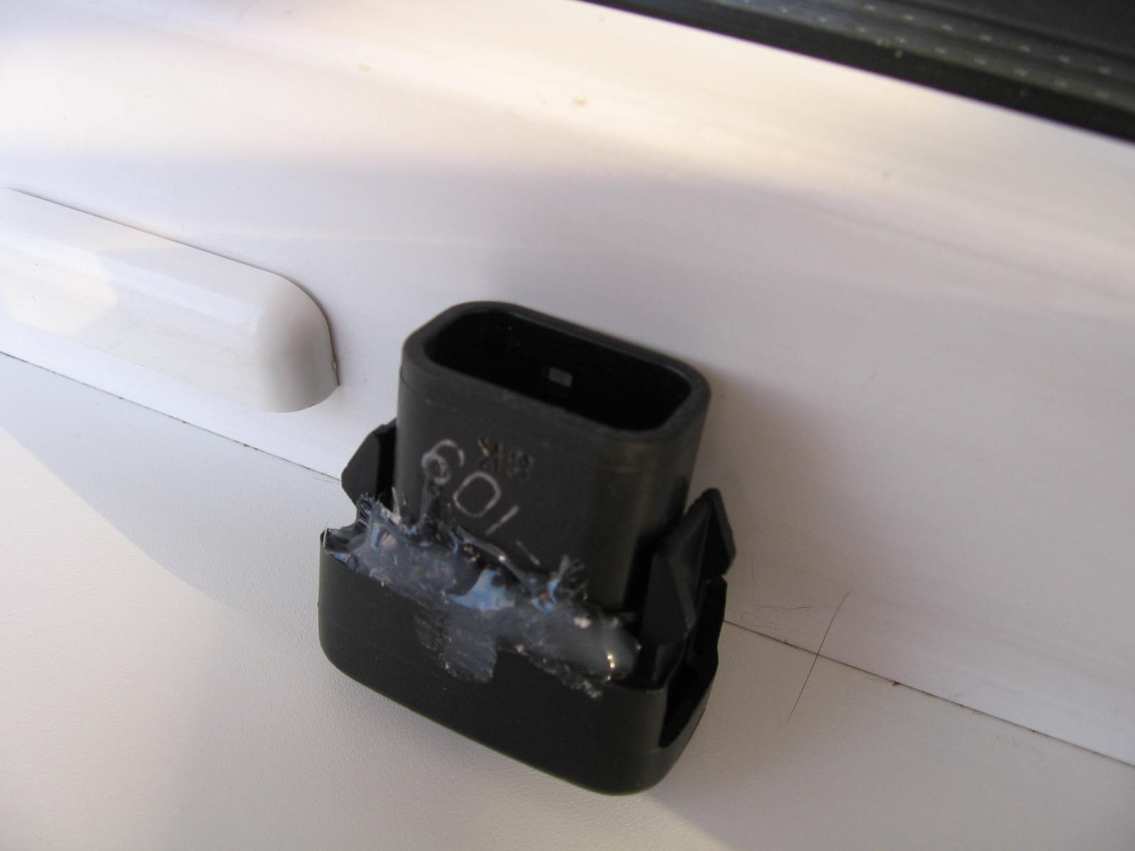

КАА   Фотоотчет 2. На фото один разобранная вазовская к...   Jun 3 2009, 11:28 AM
