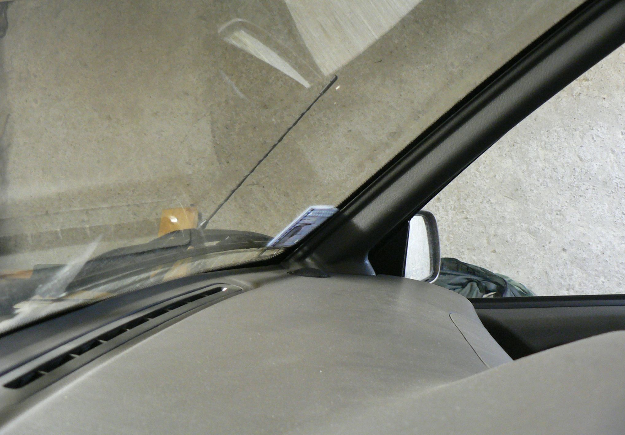

А монтаж новой антенны заключался в закручивании гайки на 22 с обратной стороны крыла. Гайка штатная, никакие детали от старой антенны не использовались. Угол наклона основания антенны оказался абсолютно таким как нужно, никаких дополнительных телодвижений не потребовалось.
Вот что получилось:

Антенна смотрится очень хорошо, сегодня ездил за 50 км от Тамбова, работала хорошо.
