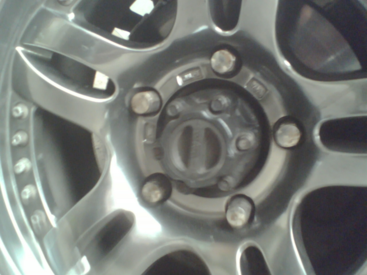

Ларчик просто открывался - подшипники ступиц передних колес. Оба. + глушитель слегка... Вот и эффект непонятности откуда... Молодой я и зеленый B200.gif.
В заблуждение ввело то обстоятельство, что по опыту предыдущих машин - диск колеса при проблемке с подшипником всегда нагревался, и на рулении как-то, да сказывалось - здесь же кроме звука на ходу - ничего... Поменяли - тишина, только глушитель сзади подает звуки. Так что с мостом все в порядке - успокоился.
Небольшой вопрос: по словам доктора это произошло из-за того, что после езды по камышам-бродам, покатухам подшипники нужно набивать смазкой, чего я не делал. Хабы у меня стоят ручные герметичные - но, говорит, что все равно смазывать обязательно надо. Это так? И если так, то почему-то в руководстве об этом не написано.... Не знал, к сожалению, а ребята не подсказали.

Я тоже не совсем понял. Но при снятом суппорте с внутренней стороны по кругу как бы щелочка видна - но на мой взгляд - не должна оттуда смазка выливаться, по крайней мере вся, как и грязь в полость набиваться. Я думаю, что тогда она благополучно вылетит и без всякого экстрима - из-за центробежной силы...
А рекомендация мастера - открутить крышку хаба - 6 болтиков - вычистить и набить смазки. Дело 10 минут - и подшипник будет ходить долго и счастливо...
