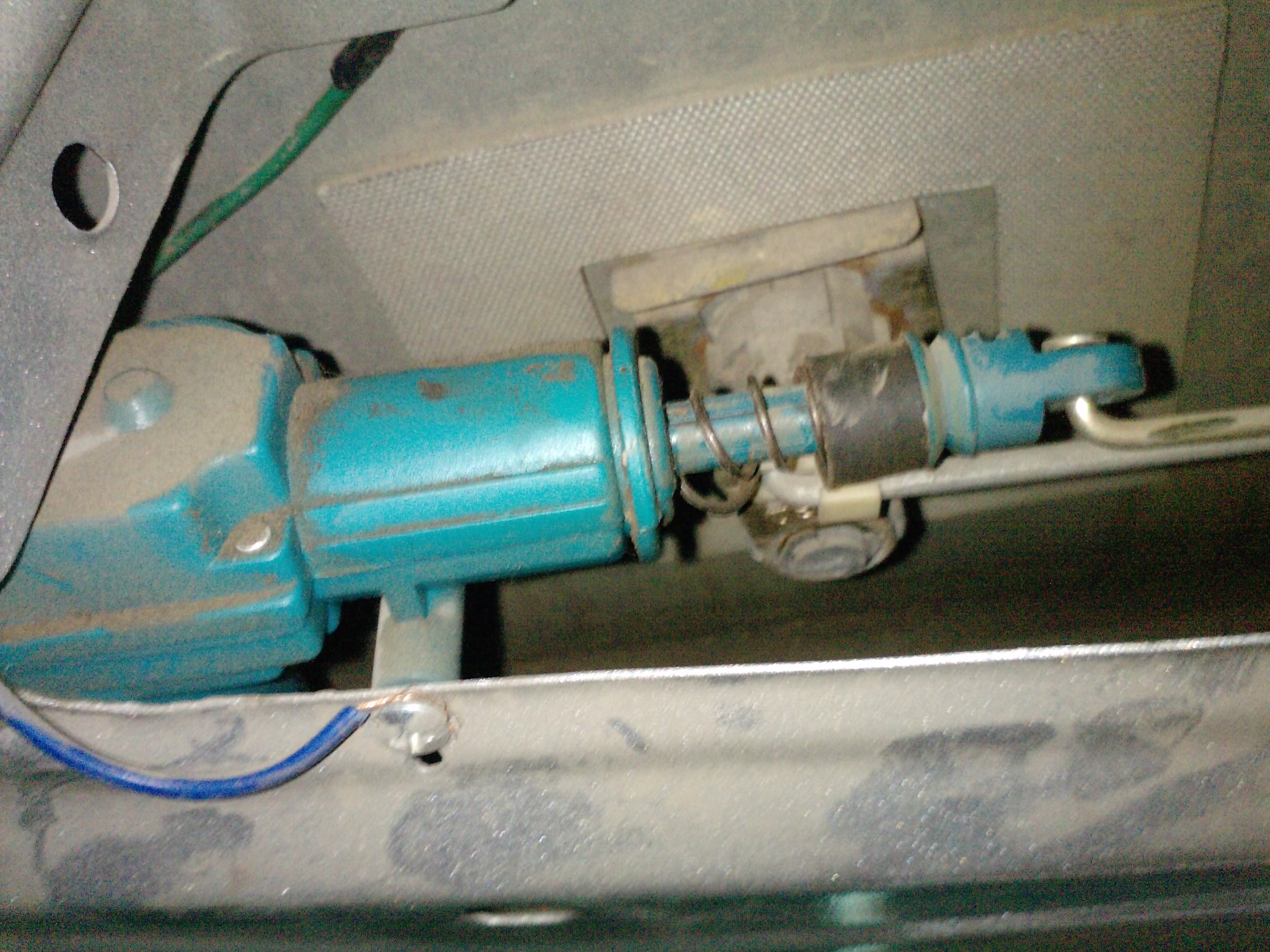

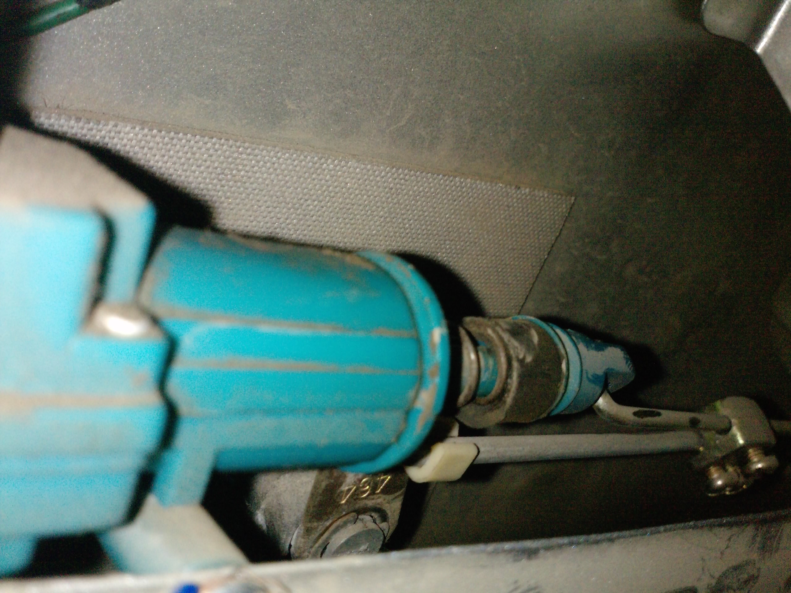

palyich   Спасибо всем за коды деталей. Вчера осуществил про...   Nov 6 2012, 09:42 AM
Messir   Если бы не дремель, я не представляю как... Т...   Nov 6 2012, 12:39 PM
nicos   что там пилить-то? :blink: болгаркой 10 мин. работ...   Nov 6 2012, 10:27 PM
Messir   что там пилить-то? :blink: болгаркой 10 мин. рабо...   Nov 6 2012, 11:29 PM
