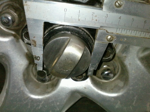

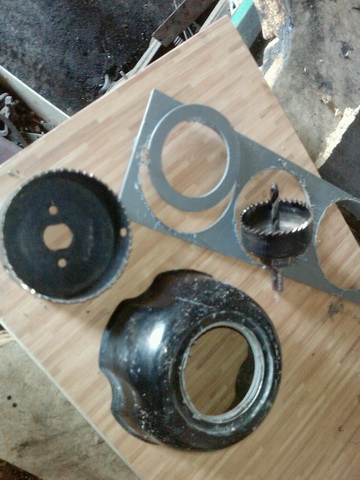

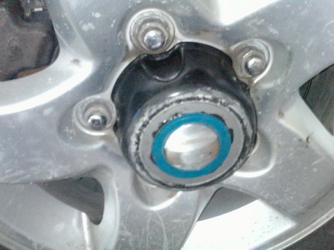

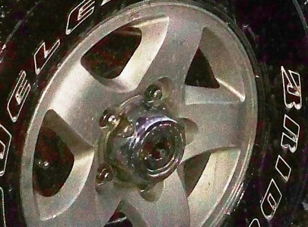

Ну вот и у меня руки дошли фото отчет выложить )))
Т.К. станка у меня нет а вариант оставить и вакуум и для страховки сделать их ручными было главной целью переделки. В стройматериалах были куплены болты мебельные с квадратом, плашка и метчик.
Итак лишнюю закругленность снял болгаркой, со стороны квадрата нарезал резьбы и отпилил приблизительно по размерам
Хаб разобрал, в фильтре сделал по центру дырку а в хабе сделал дырку с резьбой:
И вид изнутри уже с болтом
Далее все собрано на место, в колпаках на дисках выдавлен заначек KIA и установлен поверх хаба.
Чуть не забыл... Снаружи на болт накручиваем гайку и фиксируем на клей секунду (сделал временно, но как оказалось постоянно biggrin.gif ) или прихватываем сваркой.
2 месяца юзаю и по снегам и по грязи все работает нормально. Только докупил свечной ключик на 10 и не парюсь. На зиму когда сальники буду менять сниму хаб и посмотрю протрет ли резинку за лето.
там же металл мягкий
у кого то уже был печальный опыт
post May 4 2012, 01:19 PM
Сообщение #372
Наружняя стенка хаба очень тонкая и слабая, там какой-то алюминиевый сплав. Поэтому я и поставил туда точеные шайбы на место керамического фильтра. Тут в форуме уже попадалось сообщение от кого-то по поводу резбы непосредственно в стенке хаба. То ли резьба постоянно срывалась, то ли стенка выломалась, не помню.
Думаю стоит неспешно поискать токаря и за пиво заказать ему пару таких шайб. А в остальном - зачет!

Я тоже думал поломаю быстро резьбу, но вроде пока держится. т.к. нагрузок на нее нет кроме пружинки хаба и при закручивании то будем ждать когда кирдыкнится, на крайняк заблокирую т.к. ключик на 10 и отвертка всегда с собой.
