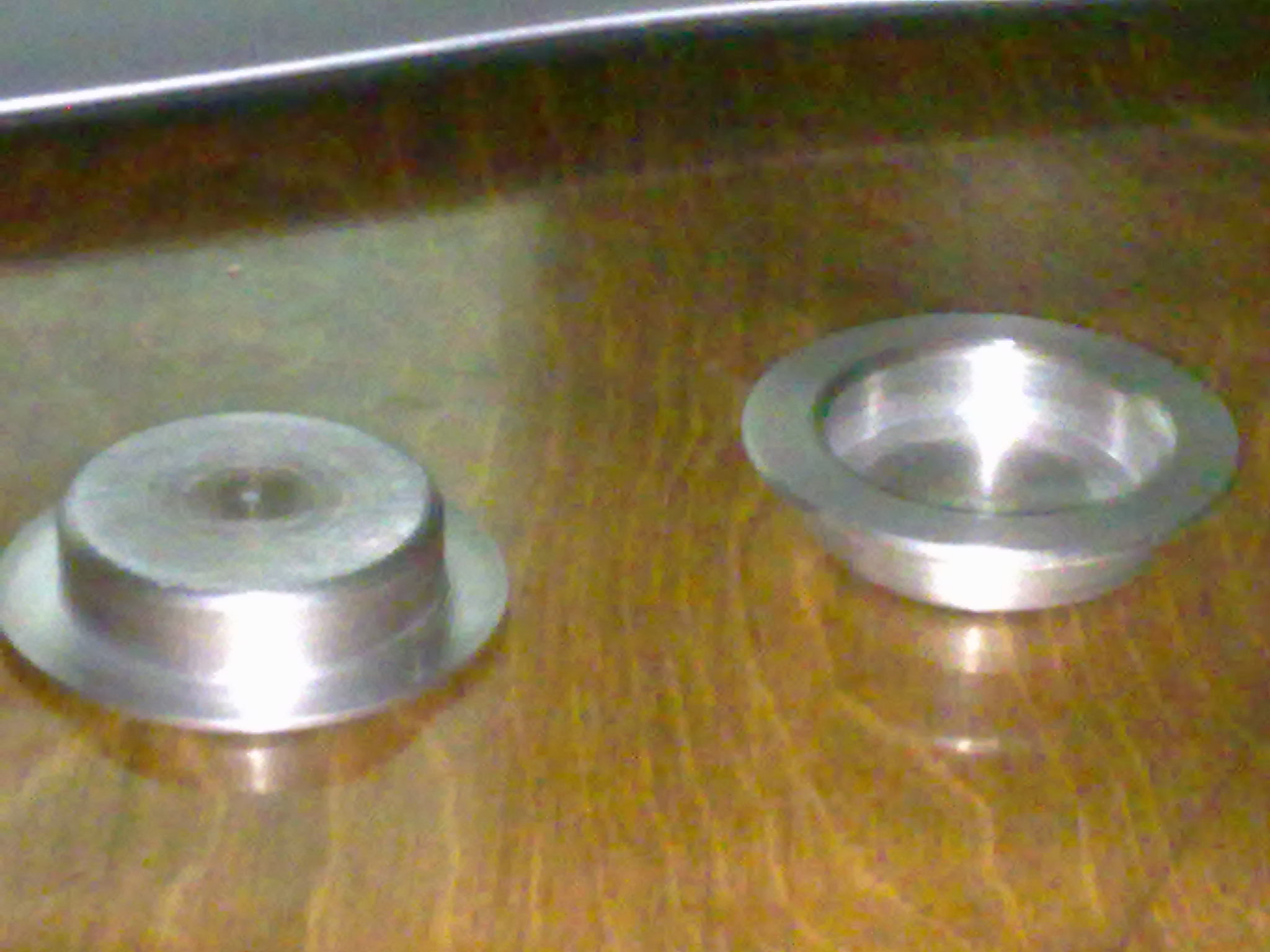

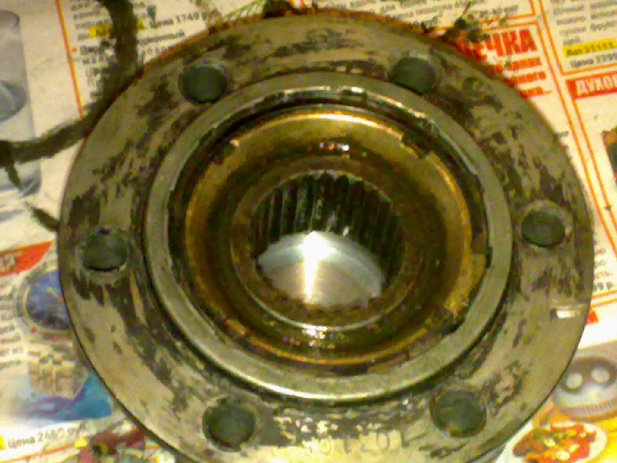

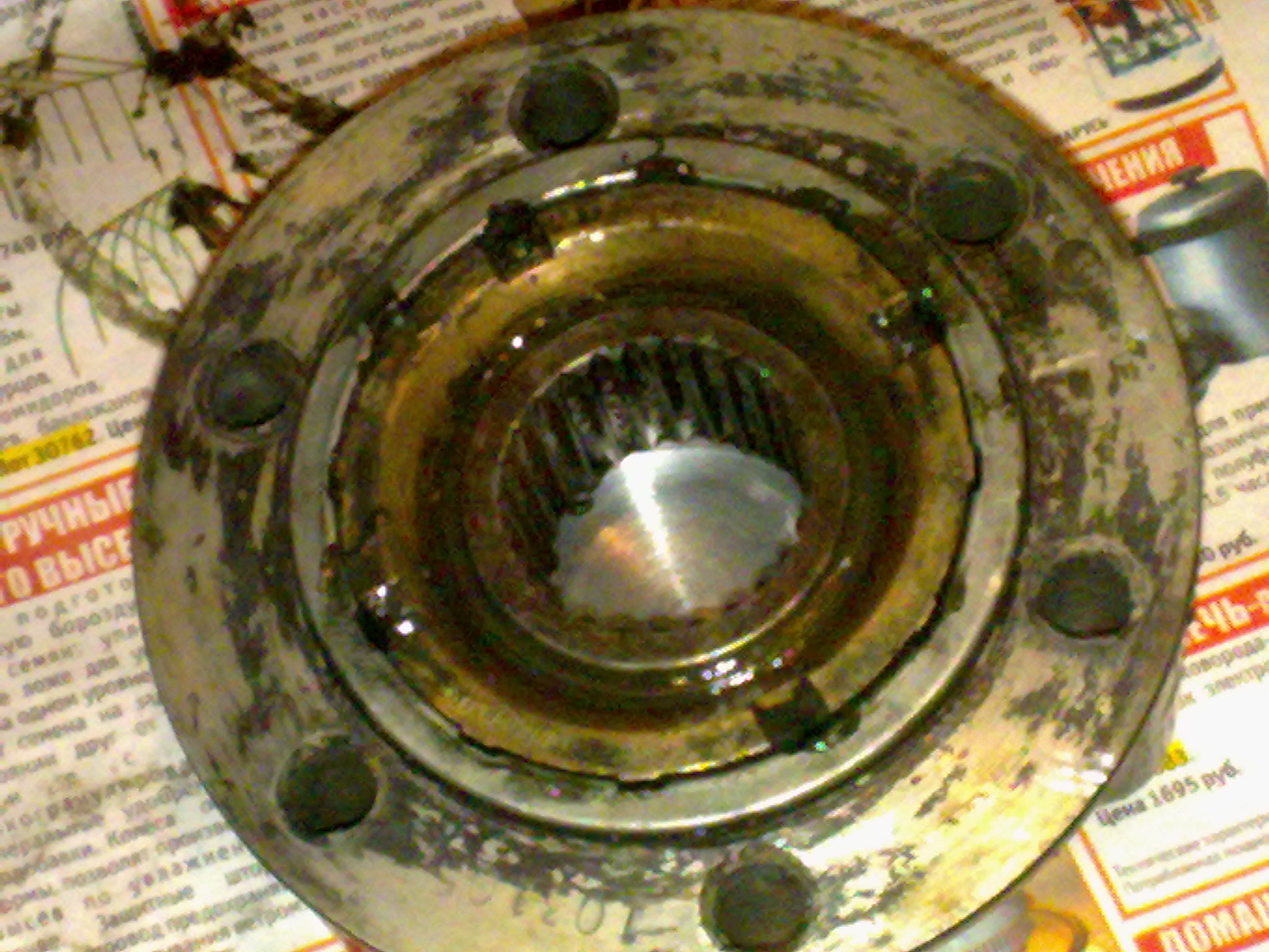

Так пластмассовый "многошиповик"(опорныая шайба). blink.gif B020.gif Вот фотки " потрохов" моих хабов- Прикрепленное изображениеПрикрепленное изображениеПрикрепленное изображениеПрикрепленное изображение
Прикрепленное изображение На первой фотке металическая "шляпа" вместо пластмассовой. B228.gif
Что то я лоханулся с токаркой. Случайно появилась возможность выточить шайбы, а можно было и "шляпу" заказать взамен пластмассовой. Хорошая мысля приходит опосля. А токарь спрашивал - "может болтики выточить с большой шляпкой, чтоб крутить удобней было или ещё чего". - Не надо, закручу и так. Про чашки эти я даже не подумал. А теперь поезд ушёл. Ну я и дебил блин!
