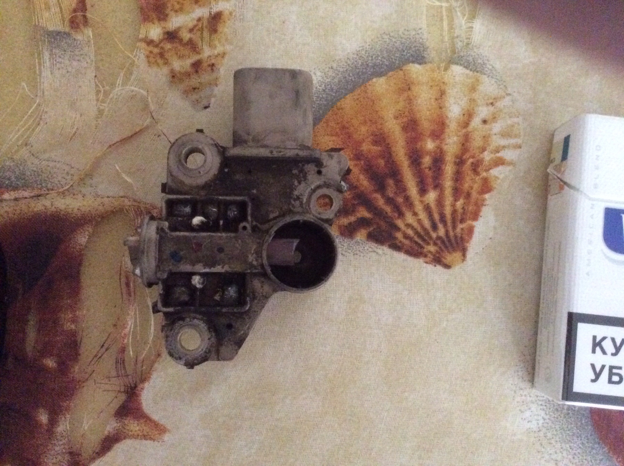

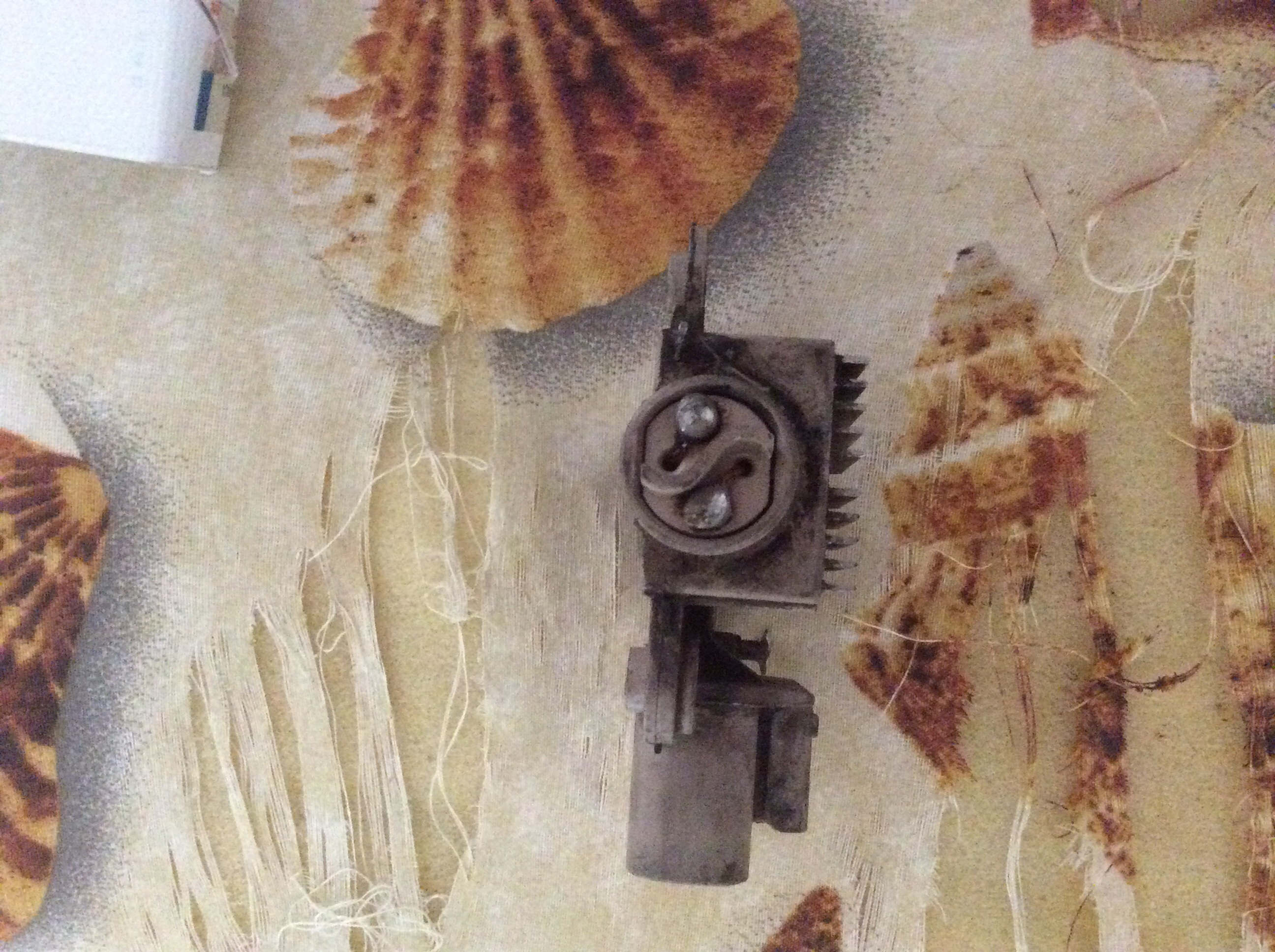

saranchatii   Итак, круг подозрений сузился. Имеется блок, в кот...   Jul 26 2014, 02:03 PM
Александр 533   Итак, круг подозрений сузился. Имеется блок, в ко...   Jul 26 2014, 06:59 PM
saranchatii   :D Да как можно выкинуть, вдруг он работает, а эт...   Jul 26 2014, 09:22 PM
Александр 533   :D Да как можно выкинуть, вдруг он работает, а э...   Aug 22 2014, 04:00 PM
