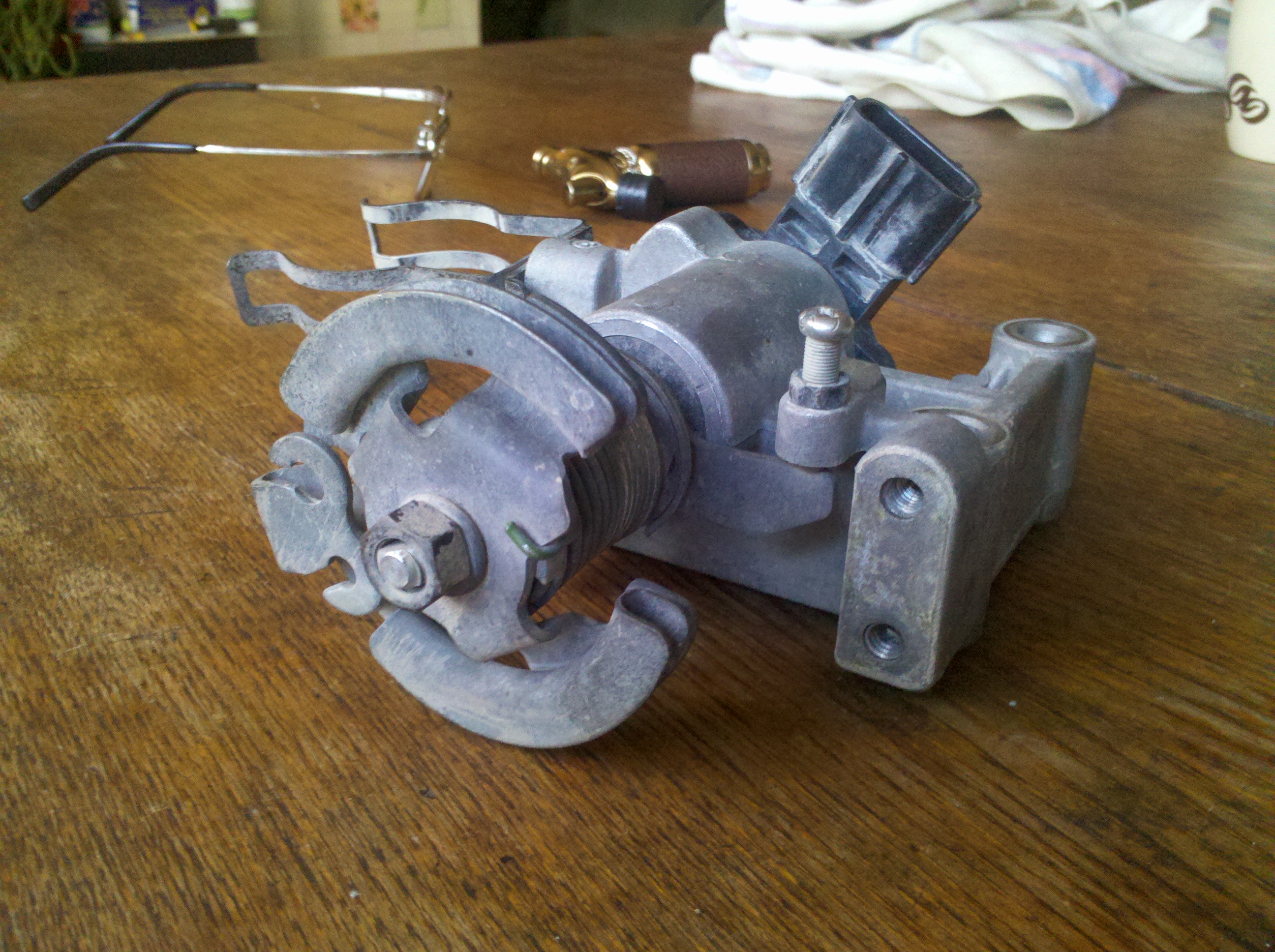

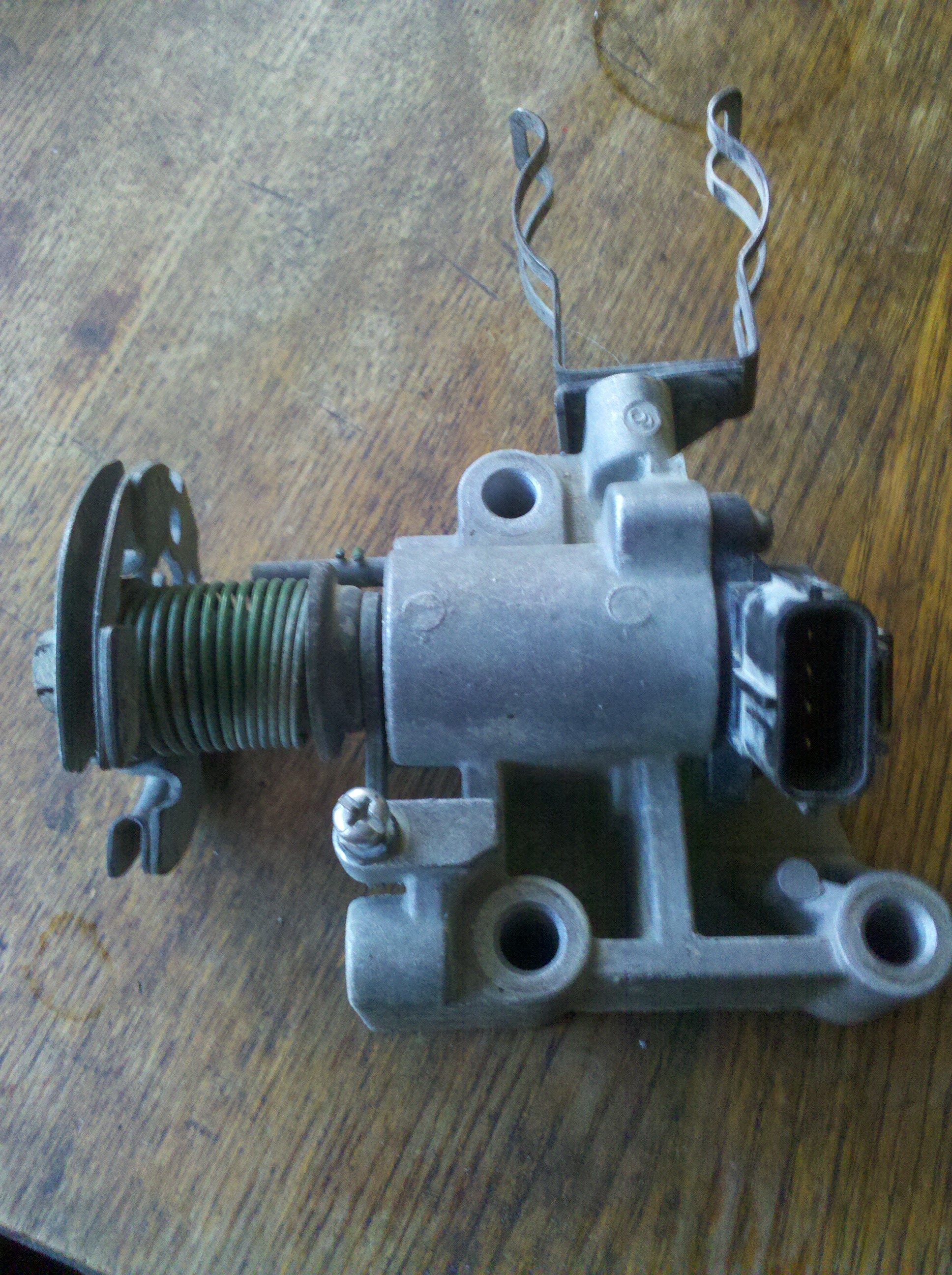

pasha   Всем привет. Приключилась со мной при неприятнейша...   Sep 12 2012, 10:51 AM
Виктор   Всем привет. Приключилась со мной при неприятнейш...   Sep 12 2012, 01:49 PM
pasha   А при проверке ДПДЗ был на корпусе заслонки или в...   Sep 12 2012, 02:19 PM
Виктор   Вот и меня интересует откуда столько. Датчиков тр...   Sep 12 2012, 02:24 PM
pasha   Попробуй измерить на снятом датчике, вывернув его...   Sep 12 2012, 03:25 PM
Виктор   Провел такой эксперимент. Отпаял ж.ч провод, два ...   Sep 12 2012, 05:08 PM
pasha   Ну вроде разобрался, только не знаю как объяснить....   Sep 12 2012, 06:36 PM
