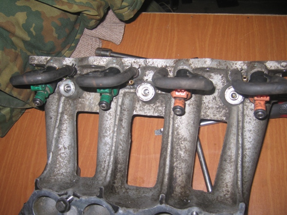

Уважаемая общественность подскажите куда идут трубки 11 и 12 на следующей схеме.
http://www.elcats.ru/kia/parts.asp?sec=132...&mdl=USAKFM002A
У меня заглушены. Купил новые хочу поставить. Спасибо.

Это для т.н. "поддува" форсунок для улучшения качества распыла. Они обязательно должны стоять. Иначе будет подсос воздуха. Оба конца не заглушить.

Вот в этом и вопрос куда обратный конец втыкать??? Сейчас из форсунки торчит кусок старого шланга, заглушенный винтом.

место дислокации: Самара
на коллекторе рядом с каждой форсункой есть(должны быть)патрубки, расположены - у самой плоскости прилегания нижней части коллектора к головке(т.е. фактически около отверстий в коллекторе -куда вставляются форсунки) B056.gif ...однако ! - пару раз встречал спортажи на которых нет системы дополнительного подсоса воздуха! (там этих шлагов нет.... нижняя часть коллектора вааще другая и форсунки тож другие) wink.gif
post May 21 2009, 07:48 PM
Возле каждой форсуки должен быть штуцер, торчащий вверх из впускного коллектора, возле крепящих гаек. Если они есть и не заглушены, то я не представляю как ты ездишь. Что-то мне подсказывает - с этим надо серьезно разобраться.

Они есть, но заглушены. Т.е. не поставлены на место. До этого была ситуация, когда на холостом ходу появлялся чек.
Потом зимой потекла трубка обратки (очень сильно), доехал до какого-то сервиса. Они снимали топливный распределитель и т.д. Помню еще бегал на рынке покупал колечки 8 и 9 на схеме.
После ремонта все ок. Ездил без проблем. Чек перестал появляться.
Тут менял прокладку клапанной крышки (у МихаилаТ), смотрю висят родимые, в конце закручен болт.
Да, трубки меняли на неоригинал, купил на рынке шланг из бензостойкой резины.
Сейчас вот решил сделать все, как должно быть.
