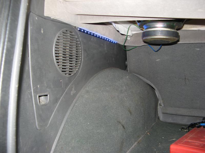

Светодиодная лампочка в штатном плафоне (справа) и паралельно светодиодная лента (слева).
Хотя в салонном плафоне - белая.

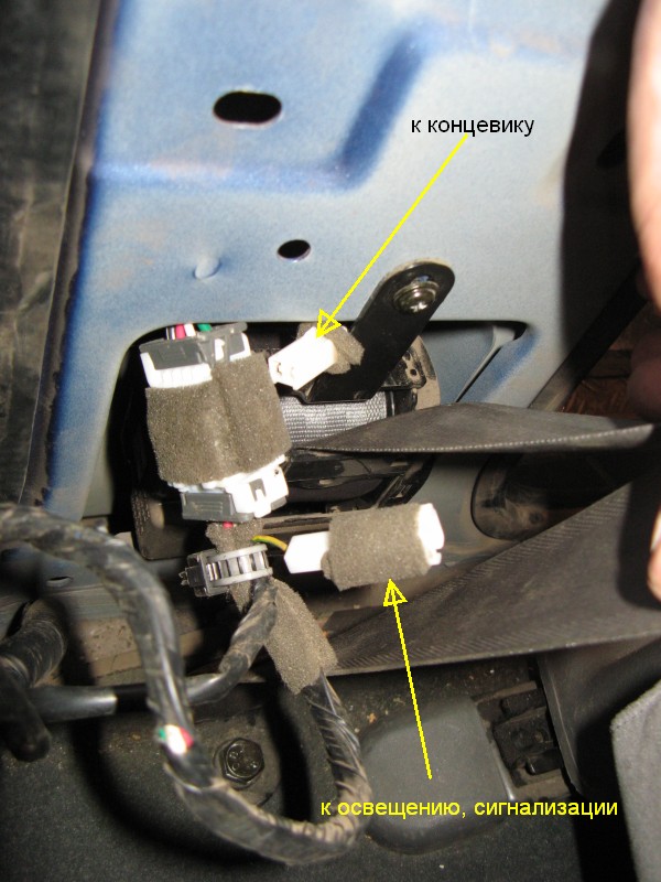

Штатно салонный плафон включается когда хотя-бы один из концевиков дверей соединяет его с массой.
Подсветку в дверь подключаешь так:
Плюс - подсветка - диод - концевик.
Тогда каждая отдельновзятая двереподсветка будет срабатывать только от своего концевика.
Направление включения диода - такое-же как у светодиода, к которому он подключен (катодом к массе).

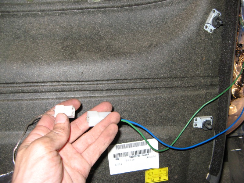

Очень странно - но не так. Я эти штуки ещё 10 лет назад вставлял вот так - Прикрепленное изображение
Mark_KA
post Sep 29 2010, 08:59 PM
Сообщений: 585
Регистрация: 4-May 07
Из: Ульяновск
Пользователь №: 2,682
место дислокации: Ульяновск
