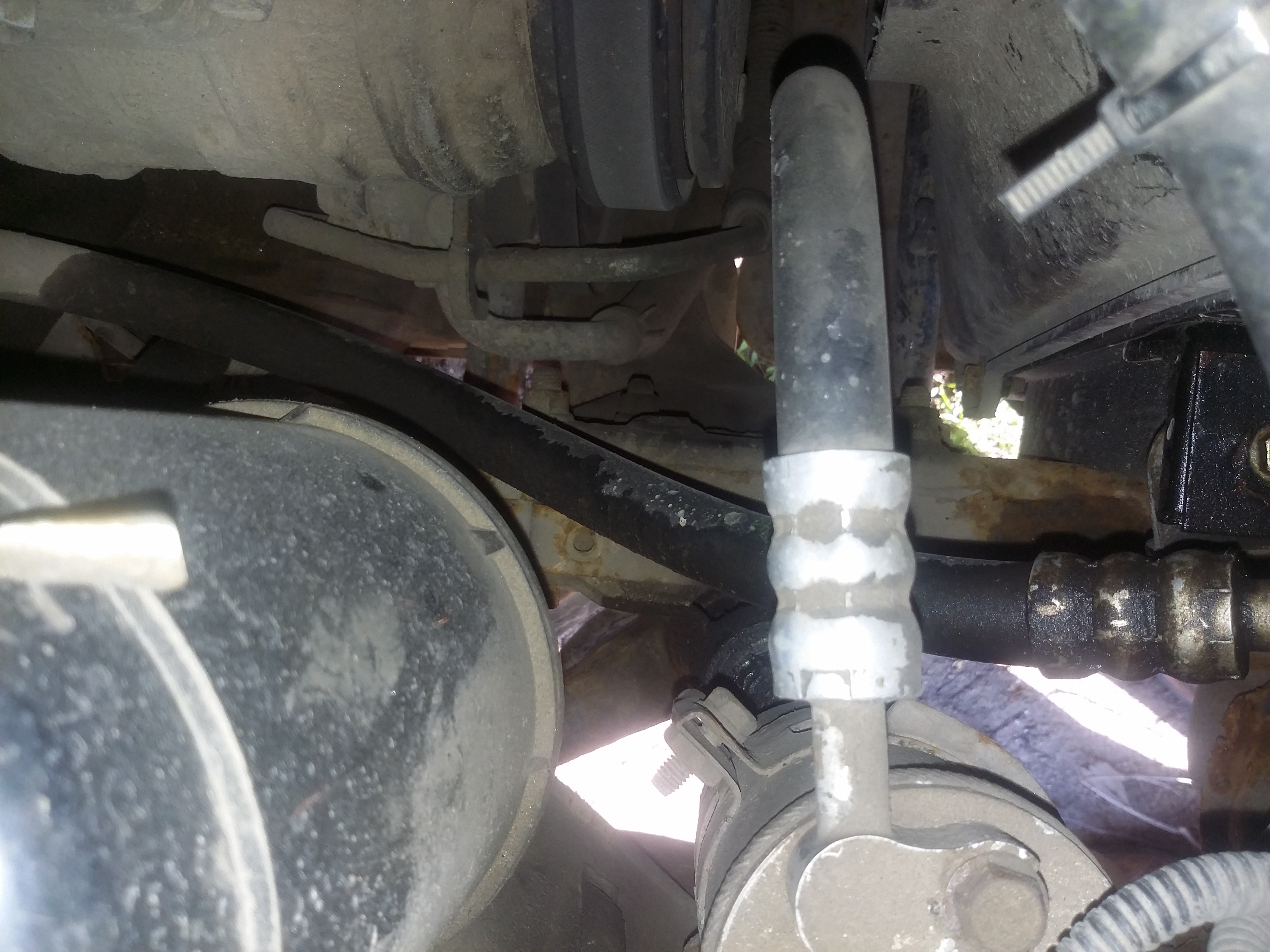

В начале мая заправил кондей. Нормально холодил. Сегодня включил и х...й. Открыв капот увидел масляный подтёк с верхней трубки на радиатор кондейки! Кудой падаться мне? 32a.gif
у меня на днях видимо вентилятор заклинило и радик рвануло biggrin.gif хорошо не успел заправитца

Чего скажете камрады?
