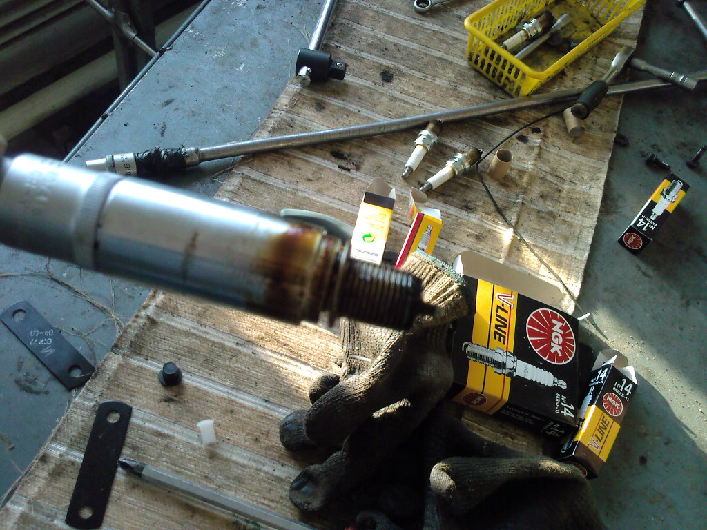

32a.gif 32a.gif 32a.gif Решил сегодня впервые поменял свечи самостоятельно..пробег у машины более 50 тыс миль..я думаю их там не меняли ни когда(машина амереканец). Так вот при замене свечей обнаружил что первые три свечи(если считать от проелера к салону) сухие и пробитые (точнее нет почти пипки которя внизу звечи где ушко) а четвертая последняя ВСЯ В МАСЛЕ!!!!
Когда засовывал свечник чтобы открутить и толком её не зацепил, вытащил его а он утонул в масле...собственно и сам модуль, точнее его хвост был полностью в масле, оно с него просто каполо почти ручьем...так вот выкрутил свечу и ужаснулся там эта пипка тоже почти отсутствовала и была вся в масле, от названия свечи "NJK" и до самого конца, а там собственно где название "NJK"и где получатся грани для свечника, масло было такое ощущение что подгоревшее...
ТАК ВОТ ВОПРОС: если 3 колодца сухие абсолютно(как и свечи), а последний весь в масле, страшно ли это...и почему так может быть???? и что теперь делать или ждать чего?
P.S. замена свечей не такое геморное дело, даже легко.
Все свечи (3 шт.) имели приятный цвет, тот который и должен быть(езжу на 92 бензине)
И двигатель вел себя до замены нормально, только иногда очень незначительная детонация или
троение но очень-очень слабое, которому я не придавал значение!!!!

Это болячка нашего движка, у меня тоже в свечном колодце четвертого цилиндра видны следы маслица, правда оно там не булькает biggrin.gif (видимо подтекает не сильно, и успевает выгорать). насколько я понимаю, то лечится только заменой прокладки клапанной крышки
как вариант - можно попробовать подтянуть болты кл. крышки (в определенном порядке и с определенным усилием) read-rule.gif

Значит читай умную книгу про наши машины et.gif Поменяй прокладку кл. крышки , не забудь намазать герметик.

Момент затяжки болтов крышки всего лишь 7 нм (по техдок).
Герметик лучше наносит не на прокладку, а под нее - в паз крышки. Дать подсохнуть 15-20 мин, вложить прокладку. Положить на ровную поверхность прокладкой вниз и прижать грузом 3-5 кг. Или установить на головку и равномерно прижать болтами (не до упора!). Дать просохнуть около 1 часа, снять и удалить излишки герметика.

Пару недель назад возился с двигателем. По ходу заменил прокладку ("сопливила") , которую установил в прошлом году, на старую "родную" прокладку (с применением герметика). "Родная" оказалась мягче (на ощупь). Чувстовалось как она постепенно ужималась.
Где то в тамах есть ответ на вопрос где мазать и скока накладывать.
Речь идет о добавлении герметика (по техдоку) в углы, где плоскость переходит в полукруг (распредвалы, датчик распредвала).
Торцовым ключом, одной рукой, без фанатизма, по спирали, начиная от центра, в несколько кругов.

13.06.09 решил заменить прокладку...откруил все...снял дальний модуль и обнаружил что масла нет..ну для верности чутка протянул крышку....и надеюсь что масло до след весны там не появится...

Все именно так, как рассказано выше. И как я понял - замена прокладки клапанной крышки вопрос снимает. Я вполне доверяю, но не понимаю почему прокладка. И почему только 4-й цилиндр B093.gif B093.gif B093.gif Просветите, если не сложно или ссылку, где просветиться.
