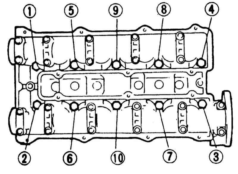

Виктор   Завтра меняю.... Уточните, прав ли я: затягивание...   Dec 7 2009, 03:13 PM
vlad04sport   От центра, по спирали, по часовой стрелке, в 3 - ...   Dec 7 2009, 03:48 PM
Виктор   3-4 приема это с самого начала по кругу по 1,5 - ...   Dec 7 2009, 04:19 PM
vlad04sport   Может я не понял. Я писал о затяжке головки блока...   Dec 7 2009, 06:46 PM
kross   Про ГБЦ - боже упаси :oooh: :oooh: :oooh: Про...   Dec 7 2009, 10:53 PM
vlad04sport   Протяжка клапанной крышки от центра к краям в 2-3...   Dec 8 2009, 01:58 PM
vlad04sport   Протяжка клапанной крышки от центра к краям в 2-3...   Dec 11 2009, 06:57 PM
vl@d   Не нашел? ;) :B200: Холодно на улице, теплого ...   Dec 11 2009, 07:46 PM
