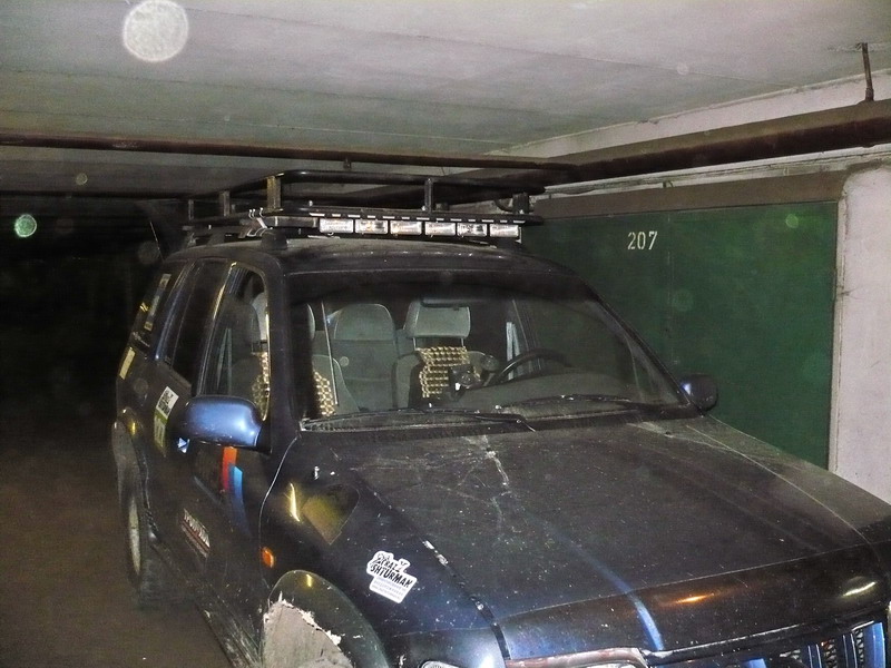

Наконец-то доделал девайс на багажник.
Плюс к этому - фару рабочего света сзади.

post Jun 16 2009, 07:16 PM
Спереди - четыре противотуманки из серии 3HMZ.26... плюс две дальних, также из серии 3HMZ.26...
Сзади - фара рабочего света из серии 2HMZ.20...
Провода протянул от торпеды через правую лобовую стойку в крышу. Вывел через стойку рейлинга на багажник. Там - герморазъем на 6 контактов.
Кнопки - купил три штатных кнопки для противотуманок на Спортягу. Вставил вместо заглушки (кармашка для мелочи) слева от рулевой колонки. Как раз на три кнопки.
Две кнопки для люстры (противотуманки и дальний раздельно). Третья - на заднюю фару.
Подключено напрямую к аккумулятору через реле и предохранители.

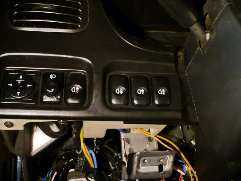

Кнопки включения:

Кнопки включения:
Серег а кинь пожалуйста номерочек кнопочек оригинальный, и как подключал ? где брал ответную фишку ? 32a.gif
post Aug 30 2009, 12:18 PM
Код кнопок - 0K57A 66 480A (выключатель противотуманных фар).
Подключал без ответных фишек. Просто на концы провода цеплял мелкие клеммы. Вставлял их на нужные штыри и все крепко замотал изолентой ...
Сами кнопки, насколько я понял, имеют внутри две контактные группы, для управления раздельно двумя фарами ... dumai.gif
Я включил через реле.
