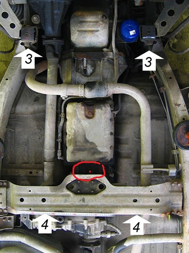

Цитата(kross @ Feb 22 2012, 08:57 AM) *
Нема фоток... теперь уже.
Машина на эстакаде или подъемнике... становимся перед задней опорой АКПП СПИНОЙ К ДВИГАТЕЛЮ.
Чистим карщеткой саму опору коробки - из грязи появляется отверстие диаметорм 3-4 мм - безбоязненно тыкаем туда проволкой и ковыряем.. отверстие глубокое - см 10-15... как правило что-то выливается ..вода.. масло... чуть-чуть.
А можно на этой фотке тыкнуть - где карщеткой и проволкой орудовать Изображение
P.s.: фото не моё и наверное от дизельного спортажа! B200.gif
smile.gif Отверстие находится на вертикальной части опоры по центру.. несколькими см. выше поперечной "лыжи"

B228.gif Выкладываю фото "тайного сапуна" SPG 1999 USA 16i 4-АКПП 4x4, точнее дренажного отверстия, сам сапун находится сверху ближе к передей части АКПП и соединён шланжиком(если постараться до него можно дотянуться со стороны второго катализатора) с входным верхним отверстием этого дренажного выхода:
Сообщение отредактировал konmax - Mar 12 2012, 06:13 PM
post Feb 23 2012, 04:44 PM
Цитата(konmax @ Feb 23 2012, 03:42 PM) *
B228.gif Выкладываю фото "тайного сапуна" SPG 1999 USA 16i 4-АКПП 4x4: Изображение
мда... dumai.gif своеобразный сапун конечно... нестрано , что он засерается ...
