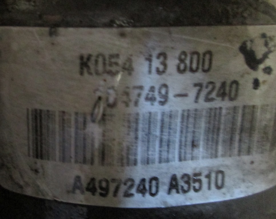

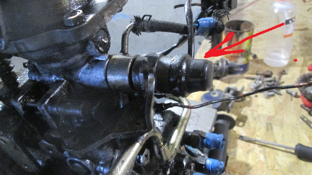

Подскажите пожалуйста:
1. Этот насос механический?
2.Что за датчик или клапан обведен на фото?
Зохан
post Aug 10 2018, 02:11 PM
Сообщение #1309
Сообщений: 103
Регистрация: 3-March 13
Пользователь №: 11,699
место дислокации: Карелия
Электромагнитный клапан для перекрытия подачи топлива. ("Глушилка") smile.gif Насос - механический.

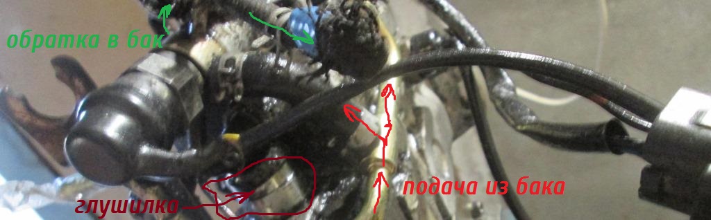

GarikI
post Aug 10 2018, 06:22 PM
Сообщение #1310
Сообщений: 47
Регистрация: 21-May 10
Пользователь №: 7,911
место дислокации: Десногорск
Спасибо!
У этого насоса 2 глушилки? (на общем виде глушилку я обвёл зелёным)
К этой "электроштуковине" подходит подача топлива и обратка.
Зохан
post Aug 11 2018, 12:08 PM
Сообщение #1311
Сообщений: 103
Как можно заглушить дизель? Перекрыть подачу топлива. Это можно сделать двумя способами - либо электромагнитным клапаном, либо вручную. У меня на насосе ещё датчик тахометра стоит. blink.gif Так, что насосы вообще все разные.))

post Aug 11 2018, 06:06 PM
Сообщение #1312
Сообщений: 47
На другом форуме сказали
"Простая механическая аппаратура. Много выводов ТПС, клапан обратки, датчик тахометра и глушилка"
Из вышесказанного я понял что это электрический клапан обратки. Вопрос - как отключить этот клапан и пресловтое ТПС чтобы можно было ездить долго и счастливо?
ПростоЖ
post Aug 13 2018, 08:53 AM
Сообщение #1313
Сообщений: 1,950
Регистрация: 15-April 08
Пользователь №: 4,985
место дислокации: Около Перми
Не знаю для чего служит электрический клапан обратки dumai.gif, судя по отзывам с ним одни проблемы, делают напрямую слив обратки. Глушиться подача и избавиться от него не получиться. B228.gif
TPS - TractionPositionSensor нужен для автомата, если не требуется не заморачиваться этим датчиком, настраивать насос, как обычную механику.

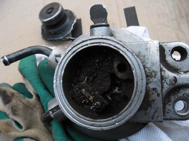

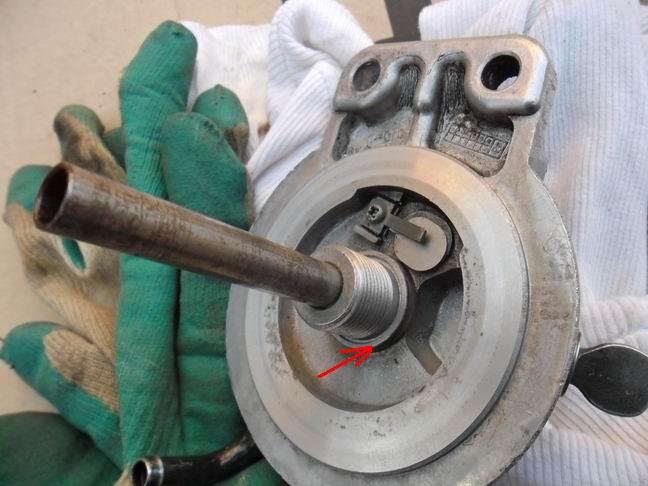

Всем привет! Тему не стал отдельную создавать. Просто для информации дизелистам.
На ходу заглох вроде как солярка кончилась. Открываю капот и вижу- «лягушка» ручной подкачки втянута. Заменил топливный фильтр. Но машинка стала тупить: давлю педаль газа на 1/3, жду когда скорость увеличится, затем на 2/3, снова жду когда скорость дальше наберет. Если сразу интенсивно нажать на газ то движок начинает упираться даже если под горку еду. Добавил чуток подачу, немного получше стало но все равно тоскливо. Стал мыть ТНВД ВИНС-ом, при этом обратил внимание что с обратки даже на средних оборотах еле капает(ранее хороший такой ручеек бежал). Ну думаю подкачивающий насос сдох, внутреннее давление в ТНВД малое и поэтому система опережения впрыска некорректно работает. Стал размышлять: если грязь попала в перепускной клапан , и он завис то наоборот должен в обратку еще больше сливать, поэтому я его проверку на последнюю очередь оставил, очень проблематично выкрутить его не снимая насос (как потом оказалось перепускает он не в обратку ). Снял впускной штуцер подачи топлива в ТНВД чтоб не мешался, ключом на 10 стронул перепускной клапан, затем обточил на наждаке по максимуму ключ рожковый на 10 и им открутил и вынул перепускной клапан, даже не прищлось термостат убирать, думал упираться будет. Поршенек клапана завис в верхнем положении. Промыл ВИНС-ом клапан не разбирая, ход поршенька нормализовался. Собрал все, прокачал воздух. Маслаю стартером , а вспышек даже и нет. Поотдавал гайки на форсунках-топливо не подается. Проверил напругу на клапане отсечки топлива-есть 12в. Заводить –а движок ваще не подает признаков жизни. Повесил контрольку на клапан отсечки и обнаружил : питание 12 в есть но когда начинаешь маслать стартером то 12 в сразу пропадает. Ну чо беру и напрямую кидаю + на клапан отсечки. Заводить-а фиг вам. В большом разъеме на ТНВД нашел проводок с плохим контактом, видимо во время манипуляций он совсем отвалился. Пропаял хорошо и завел с полтыка. Затем после ходовых испытаний уменьшил подачу топлива назад.
А эта фоткаПрикрепленное изображение для тех кто мучается нестабильным запуском после стоянки. У меня топливный фильтр Хундай портер, но устройство «лягушки» примерно одинаково. Я думал что только один лепестковый клапан , а вот второй расположен под мембраной на входе, от грязи его даже не видно,Прикрепленное изображение со временем засоряется ,перестает работать и топливо при стоянке стекает обратно в бак, а также уменьшается пропускная способность. Если первый можно почистить и даже подрегулировать, то второй тока если развальцевать корпус мембраны. Я поставил новую верхнюю часть топливного фильтра. Когда выбирал то обратил внимание на центральную часть куда сам сменный фильтр прикручивается: есть с буртикомПрикрепленное изображение куда упирается внутренняя малая резиновая прокладка фильтра при закручивании, а есть с прямой частью, т.е. не уплотняется внутренней резинкой и мелкие частицы могут попасть в ТНВД нефильтрованными.
2000 Корея TD АКПП ТНВДэл. Гранд
