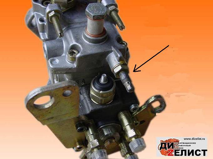

Не прошел ТО по дымности.Вопрос : кто подскажет,где на ТНВД (мех) находится винт регулировки цикловой подачи ?
дим233
post Apr 14 2010, 09:54 PM
Сообщение #245
Сообщений: 150
Регистрация: 1-March 10
Пользователь №: 7,544
место дислокации: уварово
Понял.
